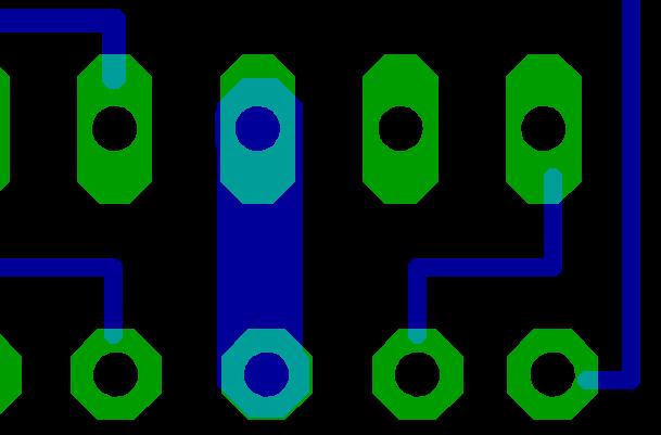

    Czy da się ustawić tak warstwy aby warstwa z punktami lutowniczymi była nad warstwą ze ścieżkami?
    Gdy sytuacja jest taka jak na zdjęciu to przy wydruku niewidzę otworów do wiercenia i muszę ścieżki puszczać tak aby niezachodziły na te otwory, a to jest bardzo niewygodne.
    Czy da się to rozwiązać inaczej?
    (Czy ma ktoś już opracowaną metodę wydruku w Eagle? Moja metoda polega na exportowaniu do *.bmp rysunku i wydruku. Jednak nieładnie to wychodzi.)
    Proszę o odp.
    Łukasz
    • Eagle - jak ustawić warstwy, by punkty lutownicze były nad ścieżkami? plytka.JPG (19.78 KB) Musisz być zalogowany, aby pobrać ten załącznik.

    Przeciez wystarczy uzyc CAM i dac Load Job, wybrac skrypt layout2 i dac Process Job - otrzymujemy w ten sposob pliki z obrazem warstw w Encapsulated PostScript (EPS) - wydruk tego to pod winda to juz inna sprawa.

    Nie da sie sie tego zrobic. Jesli do wiercenia chcesz miec otwory to zrob tak jak pisalem wyzej, zrob wydruk CAMem do EPSa, pilnujac by odznaczyc opcje Fill Pads w CAM, dla kazdej warstwy, ktora drukujesz. Wtedy otwory beda niezaczernione, czyli jak sadze tak, jak chcesz.

    trzeba wcisnąć print, jeszcze mi nie wydrukowało zakrywając otworki
    wersja b dla tych którzy chociaż raz używali eagla, jak czasami coś mi się zwiesi to używam tego sposobu
    a)przygotowujemy do wydruku (ustawiamy co ma być widoczne)
    b) zaznaczmy pady i przelotki na niewidoczne
    c)zaznaczamy pady przelotki na widoczne
    d) krzyczymy Jezu, bo stał się cud na ekranie normalnie widać otworki
    potem print screen, ale głównie chodziło mi o pokazanie otworków ;)
    czasami lepiej troszeczkę poklikać, pół godzinki klikania w eaglu i juz 99% pytan mniej

    Acula klikałem 2 dni i nie wpadłem na to. Rewelacja ułatwiło mi to robienie płytek o 90% :D .

    A nie lepiej po prostu opcja "Print..." w Eaglu? Wydrukuje "z otworkami", w skali 1:1...
    Taaa, tyle że pgp odkopał wątek z przed ponad dwóch lat :]
    Kiedyś faktycznie taki problem występował i nie tylko w drukowaniu, ale i w eksporcie.
    W nowej wersji wydruk działa tak jak powinien.
