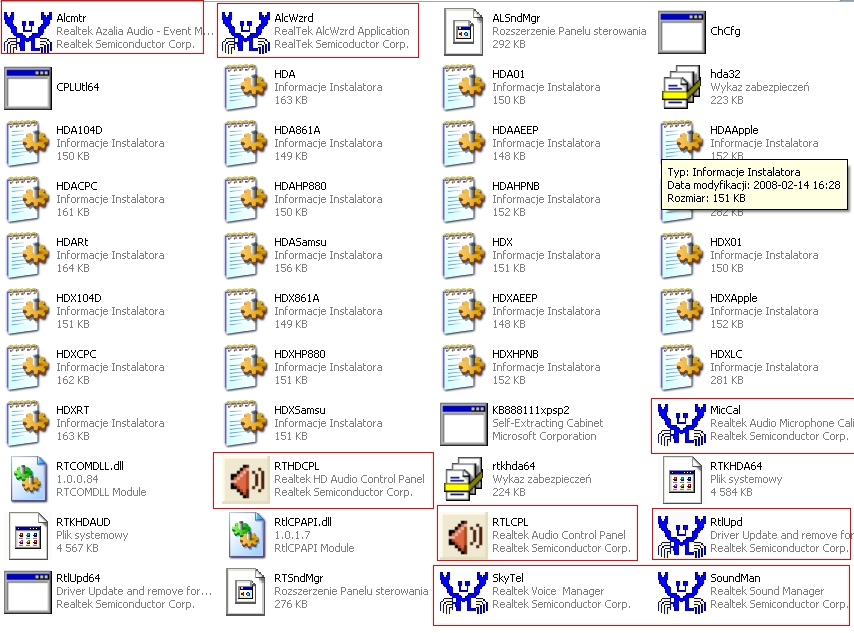

  • #23 5100369
    Riddick121
    Posty: 33
    A widzieliście mój pierwszy post ?
    Ja w ogóle nie mam tego podstawowego suwaka !
    I w menagerze urządzeń zdaje mi się, że jej nie ma, a w którym miejscu powinno to być ?
    A i jeszcze jedno - proszę tutaj zdjęcie tego co się zainstalowało (realtek) lecz jak chce włączyć ikony pokazane na zdjęciu (czerwona otoczka) nie chcą się włączyć.
    Brak dźwięku po formacie, sterowniki Realtek niewykrywane, błąd DirectSound
    Moderowany przez TONI_2003:
    Proszę przeczytać i stosować...
    Ogłoszenie: Wklejanie zdjęć.

    Skoro ani Driver Cleaner nie pomaga, nie wykrywa w żadnym programie poprawnie twojej dźwiękówki, stery instalujesz dobre to coś z nią nie tak lub całkiem system Ci się sypnął.
    Ikonkę od dźwięku włączasz w panelu sterowania --> Dźwięki --> zachaczasz "Umieść ikonkę ..."
  • #25 5100459
    Riddick121
    Posty: 33
    Jak ja wchodzę w panel sterowania i w dźwięki to ja mam wszystko na szaro i się nic nie da kliknąć oraz pisze że "Brak Urządzeń Audio"
