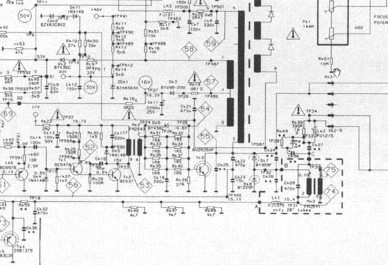

  • #11 5116069
    lisek
    Serwisant RTV
    Posty: 39954
    Pomógł: 6344
    Ocena: 6872
    Jak miałeś poduchy > wina zawsze? była w FM2541
    *mozna wstawić dwa dławiki...
    schemat poziomu
    *czasem zamiat DK9 CK38 jest zwora ?
    Nokia 7497 FX100 - brak obrazu, ekran jasny z powrotami, dźwięk OK
  • #12 5117691
    lbak
    Posty: 13
    Ten TV Jest 29" zatem miał oryginalnie FM2544 a nie FM2541, ale jak go kupiłem na giełdzie, już miał to przerobione. Zamiast modułu oryginalnego jest dławik Unitry TR15 oraz Rk56 i Ck29. Elementów Ck38, Rk49 i Dk9 nie ma, jest Ck27 i wszystko co dalej do cewek.
    Dzięki za schemat, mam w domu cały, w serwisówce. Obecnie głównym problemem jest brak obrazu ze wszystkich źródeł sygnału. Poduszki zostawiam na później, choć wszelkie sugestie w tym temacie oczywiście mile widziane.
