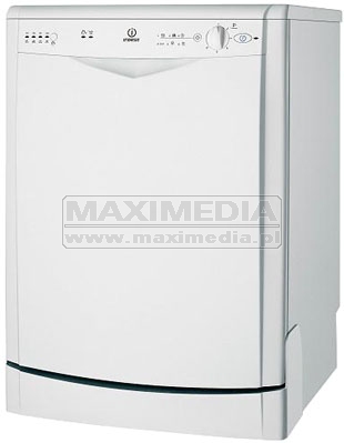

    a które kontrolki od lewej sie świecą
    Zmywarka Indesit IDL 57 PT 2 - czujka przy pojemniku na nabłyszczacz, funkcja?
