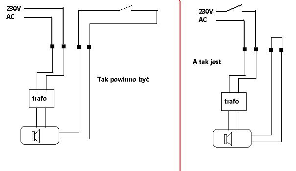

    Otrzymałem dzwonek zasilany transformatorem, lecz sterowany w sposób przedstawiony w załączniku.
    Do transformatora podłączamy 230V, a przyciskiem sterujemy dzwonkiem. Ostatecznie do dzwonka powinny dochodzić 4 przewody.
    U mnie do dzwonka dochodzą 2 (L i N 230V), przy czym L jest sterowane przez włącznik. Podłączyłem więc je pod transormator, a złącza przycisku (P) zwarłem.
    W efekcie po naciśnięciu przycisku na zewnątrz uruchamiany jest transformator i dzwonek, ale po kilkakrotnym naciśnieciu przycisku na zewnątrz, dzwonek wydaje już różne dziwnie modulowane dźwięki.
    Chciałbym, by każdorazowo po naciśnięciu włącznika odtwarzano od początku "bim-bam". Czy istnieje jakiś prosty układ resetujący dzwonek?

    Jeśli to dzwonek elektroniczny to może to wynikać z tego, że kondensator nie rozładowuje się do konca. Więc sprawę rozwiązałoby dołączenie do kondensatora równoległego rezystora, który rozładowałby ów kondensator.
