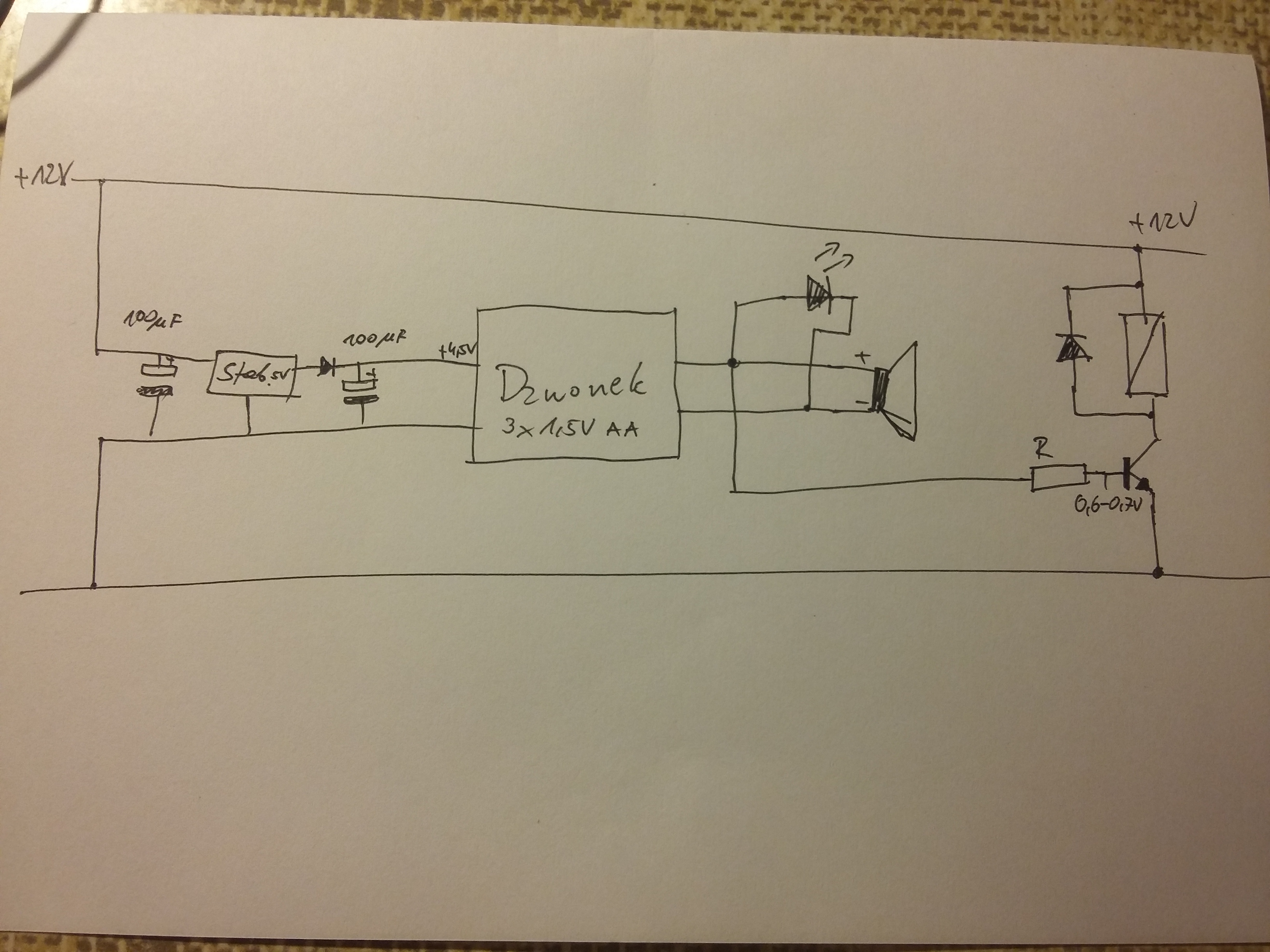

    odświeżam temat gdyż chcę wykonać coś podobnego. Zanim jednak przejdę do realizacji wolałbym upewnić się, że ma to szanse zadziałać :)
    Potrzebuję wysterować poprzez dzwonek bezprzewodowy przekaźnik, najlepiej gdyby to był przekaźnik na 4,5V ale nie wiem czy coś takiego dostanę więc niech będzie na 12V. Przekaźnik może załączyć się jedynie na chwilę, aby podać impuls sterujący kolejnemu układowi. Przekaźnik ten chciałbym wysterować tranzystorem NPN podając na bazę napięcie z głośniczka. Jest to sygnał zmienny i pomiędzy + na głośniku a masą dochodzi maksymalnie do wartości 2V.
    Czy jeśli wobec tego dobrałbym wartość rezystora przed bazą tranzystora tak, aby przy maksymalnym napięciu na głośniku napięcie na wejściu do bazy nie przekroczyło 0,7V, byłaby szansa załączenia tego tranzystora? Pytam pod kątem tego sygnału zmiennego z generatora, czy może on załączyć tranzystor?
    Układ dzwonka zasilany jest z 3 baterii 1,5V. Chcąc zasilić go z zasilacza 12V zastosowałem stabilizator napięcia na 5V i dodatkowo jeszcze diodę półprzewodnikową aby dodatkowo obniżyć o kolejne 0,5V. Czy może być takie rozwiązanie?
    Dołączam schemat jaki udało mi się sporządzić, prosiłbym o weryfikację czy to ma prawo zadziałać i czy nie uszkodzi układu dzwonka.
    Z góry dziękuję za wszelkie rady,

    Zmienny sygnał będzie załączał i wyłączał tranzystor z częstotliwością sygnału. Nie jest to prawidłowe sterowanie przekaźnika ponieważ w takich warunkach prawdopodobnie nie ulegnie on załączeniu z powodu bezwładności styków.
    Wstaw diodę szeregowo przed opornikiem R, a za opornikiem równolegle kondensator, wówczas otrzymasz wyprostowane i odfiltrowane napięcie do sterowania tranzystora. W takim przypadku przekaźnik będzie załączany na czas trwania sygnału dzwonka

    SlawekKedra, dzięki za odpowiedź.
    Jaki kondensator tutaj proponowałbyś, np ceramiczny 10nF będzie w porządku?
    Poza tym nie za bardzo wiem jak prawidłowo dobrać wartość rezystora przed bazą, myślałem aby zrobić to trochę na czuja, zacząć od większej wartości i mierzyć napięcie. Czy w okolicach 1k Ohm przy napięciu z głośnika ok 2V będzie ok?
