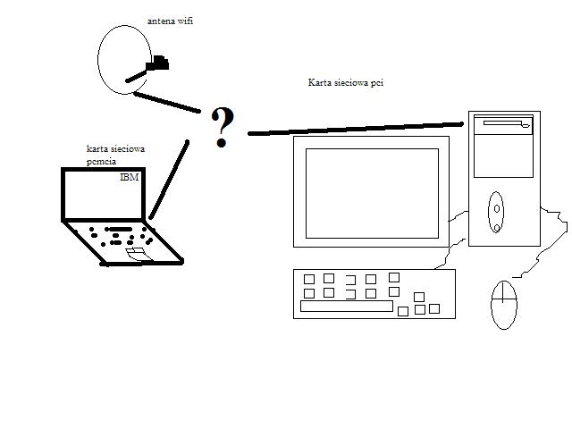

    Mam problem z podzieleniem dostępu do internetu na dwa komputery.
    Jeden to laptop, drugi jest stacjonarny. Internet odbieram przez wifi. Wygląda to tak:
    Jak podzielić internet przez wifi na 2 komputery??
    Nie wiem czym to połączyć. Prosiłbym o pomoc w wyborze sprzętu w jak najniższej cenie. Pozdrawiam, Kacper

    Potrzebujesz AP (np. Edimax EW-7206APg) i router z wbudowanym AP (np. Linksys WRT54G).

    Nic innego nie wymyślisz potrzebujesz dwa urządzenia. Ja miałem podobna sytuacje. Na początku net byl podłączony do PC i w nim była karta Wifi która udostępniała net na laptopa. Wada tego rozwiązania jest to ze musi działać PC aby korzystać z neta na laptopie. Teraz mam dwa AP TP-link 501 i 543 nie ma problemu z netem wszystko działa niezależnie

    Masz jeszcze jedną możliwość ale prawdopodobieństwo jej wykonania jest małe. Jeśli AP providera od którego odbierasz internet to linksys możesz kupić AP Linksys WRTG54 czy WRT54G(na allegro znajdziesz) i on ma możliwość jednoczesnego odbierania WiFI i wysyłania drugą anteną. Jego wada to to że nie łączy się z innymi AP tylko Linksys. A jak nie to kup 2 AP jeden musi mieć tryb client. Ja własnie kupiłem 2 AP BlackBox za 158zł(uzywane) i jestem zadowolony. Ew kup 1 blackbox na odbior WiFi a 2 jakis zwykły AP na wysyłke po domu.

    Daloby się. Potrzebujesz w kompie i laptopie karty sieciowe, jak w miare nowe sprzety to powinny być zintergrowane i kabel skrętkę z koncówkami RJ-45(takie jak telefoniczny tylko ze wiekszy). Podłączasz to tym kablem konfigurujesz w systemie i gra wszystko. Najlpierw konfiguruj ten komp który ma połaczenie z internetem potem resztę.
