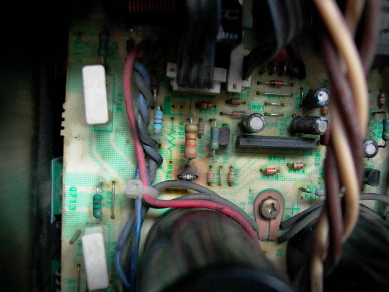

    Kupulem Grunding A-9000 na giełdzie, jak sie okazalo uszkodzony :( Nie wiem co może być uszkodzone, na początku miałem nadzieje, że padł STK, ale pozniej zobaczylem przepalony rezystor(RN13) na plycie glownej koncowki mocy.
    Mam instrukcje serwisowa jesli ktos jest zainteresowany. Z gory dziekuje za wszelkie sugestie jak to naprawic.

    I jeszcze fotka z gory (zacna maszyna):

    "Jak to naprawić?" Odlutować spalony rezystor -> Odczytać wartość rezystora -> Kupić nowy -> Wlutować na miejsce starego
    A jeśli nie potrafisz tego wykonać to najprościej zanieść do serwisu.

    Nie sądzisz, że ten rezystor spalił się z jakiejs przyczyny..

    Zapewne przez zwarte tranzystory, chodzi o te przykręcone do radiatora.

    Raczej nie, tranzystory wygladaja na sprawne. Podejrzewam że padł jednak STK, sledzac sciezki ten rezystor idzie na jeden pin tego ukladu. W TME maja wersje 3, a tu jest 4... 4 raczej nie do kupienia w Polsce :(
