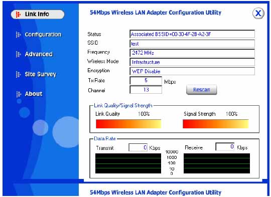

    Witam, mam następujący problem, po sformatowaniu nie mogę skonfigurować swojego połączenia z osiedlową siecią radiową, tzn. Posiadam nr swojego IP, DNS, maskę, ssid itd., ale przy instalowaniu sterowników do mojej karty radiowej Planet WL-8310, komputer rozpoznaj ją tylko jako Atheros AR5005GS i rzeczywiście po sprawdzeniu na jakim scalonym jest zrobiona wszystko się zgadza, ale gdy instaluję sterowniki od Planet WL-8310 dostarczone w opakowaniu od karty radiowej program konfigurujący połączenie na chwile się pojawia i znika i nie mam możliwości wpisania swoich danych?
    nie wiem co jest grane, wczesniej wszystko było ok, a teraz nie mogę się połaczyć, z góry dzięki za podpowiedz

    Jednak to nie windows, doszedłem metodą prób i błędów do:
    podczas instalacji sterowników do Planet WL-8310 zapisuje on między innmi dwa pliki do Autostaru, jeżeli je usune, zresetuje kompa zaznacze i odznacze by nie korzystał z ustwien wnidosowskich dla sieci bezprzewodowych i powtórnie uruchomie program od karty radiowej pojawia mie sie aktywna ikona:
    Karta Planet WL-8310 rozpoznawana jako Atheros AR5005GS po formacie - brak połączenia
    i czasem pojawia się:
    z tym, że Link Quality mam na jakieś 37%
    i tu jeszcze raz pytanie jak skonfigurować to połączenie uzywając windosowskich ustawień - czy wystarczy jak wpiszę w ustawieniach karty (TCP/IP) Adres IP, Maskę podsieci, Bramę domyślną, preferowany i alternatywny DNS, pytam, bo już zgłupiałem, bo jak tak robię wywala mi jeszcze zapytanie o klucz sieciowy, którek na umowie nie mam?

    Nie bardzo uczciwe, (powinieneś dostać na piśmie wszystkie potrzebne dane do konfiguracji sieci), jeśli administrator nie podał tego, to albo nie jest to potrzebne (nie wszystkie sieci używają kluczy), albo lubi pobierać 50PLN za każdy "uwalony" system :) ale czasami tak jest... ;))
    Dawno nie robiłem tego, ale jak dobrze pamiętam.... to:
    1. w miarę możliwości wywal (czyt. odinstaluj) wszysko co związane z kartą, sterowniki, soft,
    2. rzeczywiście jeden z kolegów wspomniał o SP2 które to rozwiązywało wiele problemów.. więc sprawdź czy masz SP2
    2. nie wiem jak nowe karty, ale starsze miały "śmieszny" acz ważny wpis w instrukcji obsługi - najpierw zainstaluj sterownik! a dopiero potem "wepnij" kartę do komputera..... (długo kiedyś googlałem nad tym, a się chyba okazało że chodzi o tzw. sieć "zerową" czy też ustawienia tej sieci w windowsie...)
    3 we właściwościach połaczenia (w zakładce "sieci bezprzewodowe")odznacz (jak jest "ptaszek" to go "wyłącz") aby nie używał ustawień windowsa - wtedy ustawiasz wszystkie parametry w dołączonym do karty sofcie.
    BTW. możliwe ze słaby sygnał wynika ze złego ustawienia w systemie parametrów anteny (mój przypadek - ustawienia domyślne anteny dawały sygnał rzędu 30%, po przestawieniu ręcznym tych parametrów skoczyło na 80-90%)
