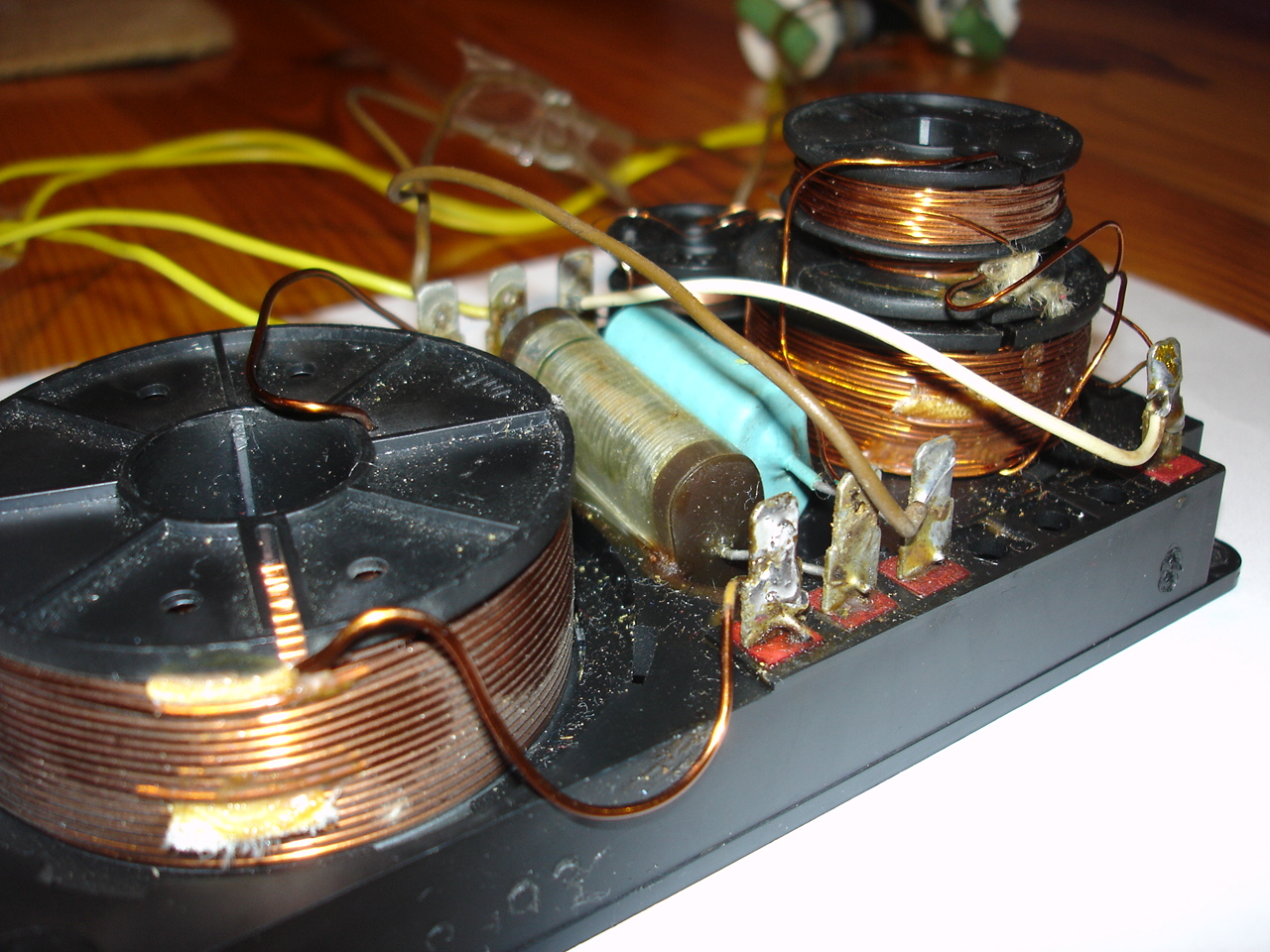

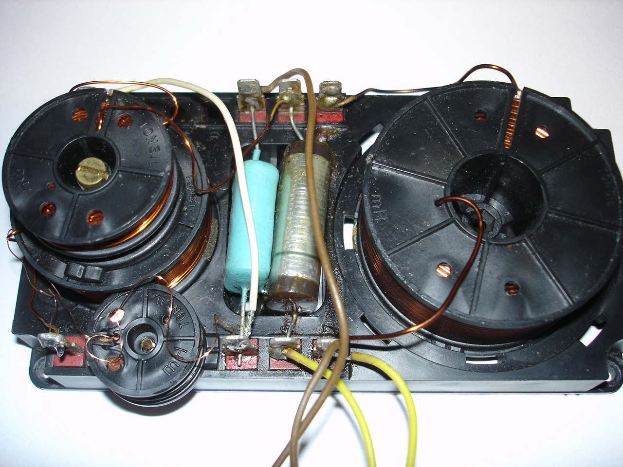

    Posiadam zwrotnicę, która chyba pochodzi z altona 110 (pewności nie mam) i nie wiem jak ją podłączyć. Jeśli ktoś wie, to niech napisze gdzie podłączyć nisko, gdzie średnio a gdzie wysokotonowy.

    Przecież to samo alton 80 czy 110 rożnią się mosa i rozmiarem glosnikow

    trochę mało kumam z tych schematów tam po prostu.. Najlepiej niech ktoś opisze który gdzie, albo jak zakumać tamten schemat.
  • #6 5118400
    michał 1985
    Posty: 1185
    Pomógł: 25
    Ocena: 59
    Bas idzie przez samą największą cewkę, średni przez cewke i kondensator chyba coś koło 6.5mikro a wysoki albo sam kondensator 2,2 mikro lub jeszcze przez najmniejszą cewkę

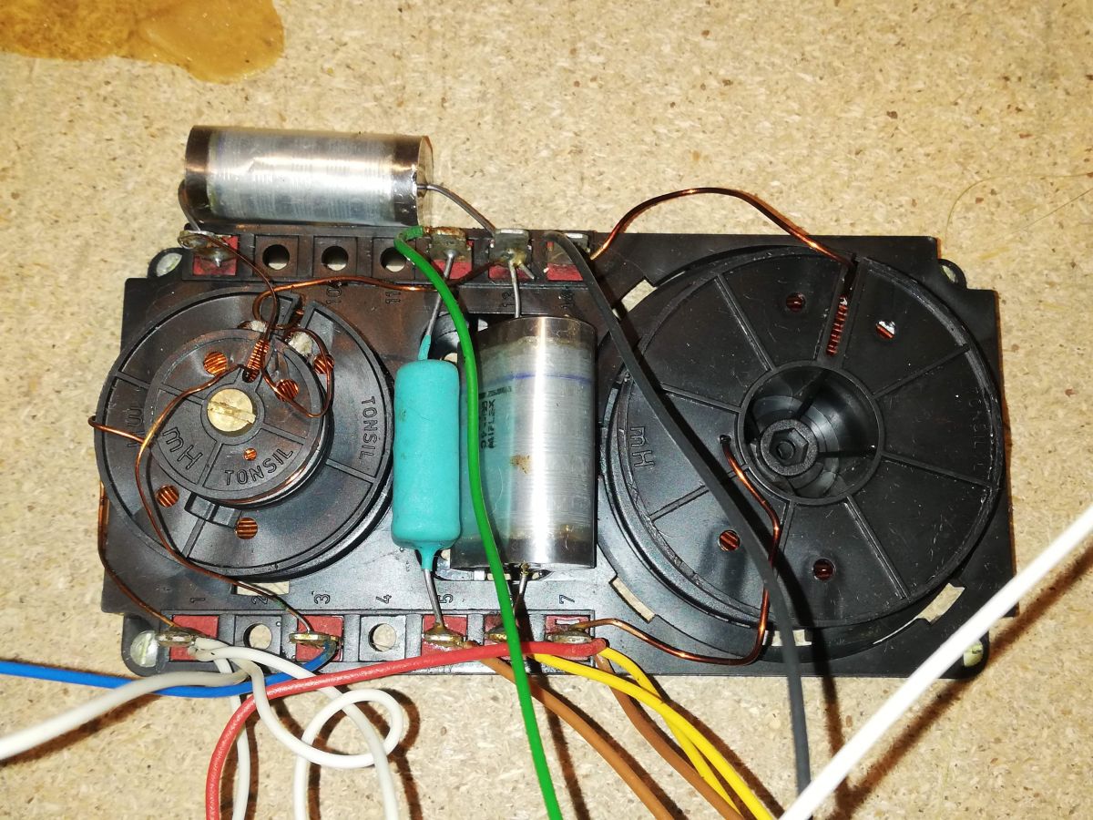

    Może i minęło milion lat ale odświeżę temat tak dla potomności.
    To nie jest zwrotnica od Altonów 110 tylko od Mildton. Nie jestem w stanie określić od jakiego modelu Mildtona bo nie widać parametrów elementów.
    Alton 110 miał taką zwrotnicę:
    Zwrotnica Alton 110 - gdzie podłączyć nisko, średnio i wysokotonowy?
