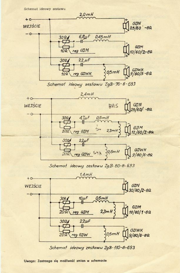

#1 3951132 04 Cze 2007 00:24 Macieksib1 Macieksib1 Poziom 10 Posty: 39 Autor tematu Post #1 3951132 04 Cze 2007 00:24 więc tak szukałem na forum i nie znalazłem schematu zwrotnicy do altonów i mam problem jak ją zrobić i jeszcze jedno nie mam potencjometrów i jakie trzeba dokupić ?

#3 3953223 04 Cze 2007 18:58 laic laic Poziom 10 Posty: 17 Pomocny post? (0) Post #3 3953223 04 Cze 2007 18:58 to są zwrotki do mildtona z tego forum gdzieś wynorane jakiś rok temu ( różni sie od altona jedynie cewką na wysokotonowym) Załączniki: zwrotki mildton.JPG (242.66 KB) Musisz być zalogowany, aby pobrać ten załącznik.
