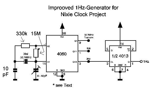

    Witam kiedyś robiłem układ czasowy na tym scalaku i działa do dziś-w/g mnie musisz cały układ poprawnie zmontowac, byc może reaguje on na wyładowania elektrostatyczne... na nodze nr 3 są 2Hz, jeśli chcesz uzyskać 1 Hz to musisz zastosowac jeszcze dzielnik.Kłopot z tym układem jest jeden jego dokładnośc zależy od kwarcu ale ważniejsze sa kondensatory muszą być wysokiej jakości a najlepiej je dobrac za pomocą miernika (lub jeden z nich musi być zmiennyi ustawic go za pomocą śrubokręta) Zerknij sobie na schemat poniżej i porownaj ze swoim układem-ten jest sprawdzony przeze mnie i działa dobrze
    Układ 4060 z kwarcem 32.768kHz - niestabilność i wpływ zbliżenia palca

    Zbudowałem kiedyś układ który proponuje Kolega jabass. Miałem kłopoty ze stabilną pracą- bywało, że generator w ogóle nie startował.
    Pomogło podłączenie obudowy kwarcu do masy układu.
