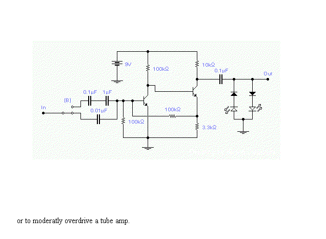

    to co Ci dał sprzedawca to są zwykłe standardowe popularne NPN'y po 0,2zł za sztukę ten sche macik przypomina mi distortion boostera lub soft distortinon tylko brakuje mi diod na wyjściu
    nie wiem czy ten schemacik zadziała był już sprawdzany wcześniej?
    ja załączam distortion boostera sprawdzonego a jak połączysz 4 szeregowi to dostaniesz dobrego owerdrava ja osobiście ten układzik stosuje jako dopalacz do mrx distortion+

    1.bc546 mogą być jak również inne NPN
    2.te "nietypowe diody" to zwykłe świecące LEDy ale tu możesz pokombinować jak dasz np.diody krzemowe to będzie więcej mięcha jak ledy to bardziej crunch jak germanowe to więcej softu możesz tez daj led+si itd.
    3.maasz dwa sygnały bo nasz jacka stereo wię c podłączasz sygnał tylko do jednego lub te dwa łAcysz ze sobą

    podlaczasz gitare bezposrednio do wejscia efektu?tego co powyzej na rysunku?czy najpierw jest jakis preamp?jesli nie ma sprawdz co sie stanie jesli podlaczysz dwa rezystory powiedzmy po 10k kazdy, jeden pomiedzy +9V i wejscie sygnalu z gitary ,a drugi pomiedzy wejscie a mase, ok?

    moze zeby zredukowac szumy wstaw zamiast c1 i c2 po jednym uF? mi sie ciagle wydaje ze sygnal z gitary jest za maly zeby wysterowac ten pierwszy tranzystor i przez to te klopoty. ja bym wstawil pomiedzy zasilanie a mase dzielnik napiecia, tak zeby polowa zasilania byla na wejsciu. zrob tak i sprawdz co sie stanie?tylko te rezystory dja tak po 10 albo i 22 kiloomy.

    czy już połączenie gitara-wzmacniacz działa? jak nie to niekombinuj z efektem jak tak to daj zezystor podciągający wejście do + ,np.5kOm

    wstaw ten rezystor pomiedzy (+) zasilania a wejscie efektu, tak z 10kOhm.

    koledzy mająrację musisz zrobić dzielnik napięcia bo inaczej nie zadziała-za mały jest sygnał z gitary by zadziałał tranzystor-wejście musi być spolaryzowane połówkązasilania.robi się to tak do minisa podłączasz rezystor 10 kilo i DRUGI 10 kilo do plusa , łączysz je pozostałymi końcami i tam na środku masz połowę napięcia zasilania teraz kabelkiem podajesz to pomiędzy pierwszym kondensatorem i pierwszym tranzystorem.
    co do szumów to zastosuj niskoszumoące bc550c-jedne z lepszych, ale takie boostery charakteryzują się dużum wzmocnieniem szerokiego pasma i zawsze będzie szumieć -sam takie robiłem na początku ale jak daszto na wzmak 50w to nawet przy najlepszych tranzystorach nie wytrzymasz szumu,dlatego należy stosować bardziej wyrafinowane konstrukcje np. kopie orginalnych piecy fuzzów itp.
