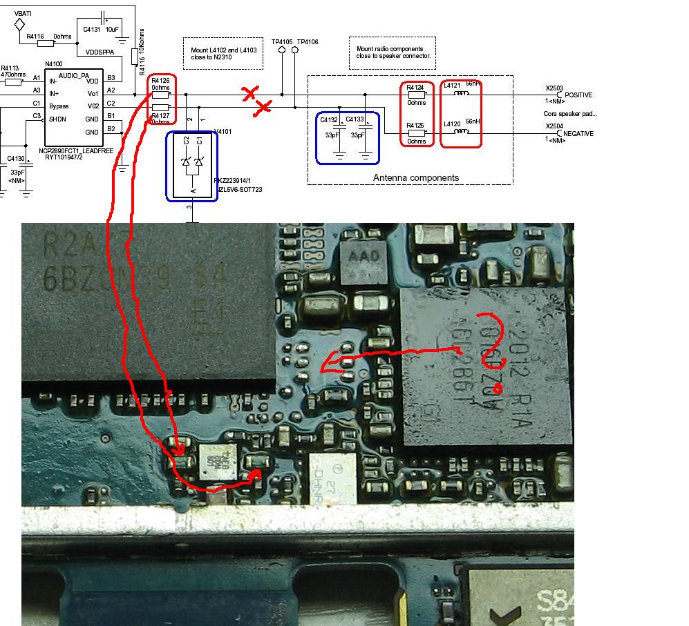

    Więc, nie ma przejscia z tych rezystorów co zaznaczyłem na rysunku do pinów głosnika... zrobic przejscie?? bo tam po drodze to chyba nic nie ma... poprawiłem luty...
    I gdzie sie tam na gorze podłączyc? do tych małych tezystorów? ominąć kondy?
    Jeszcze porownałem sobie płyty... na tej mojej nie ma układu zaznaczonego znakiem zapytania... :) Looknij i powiedz co myslisz :)

    Masz jeszcze wyraźnie zaznaczone elementy filtru wyjściowego - są przy padach głośnika (te kolejne rezystory i dławiki).
    Element wskazywany przez ciebie to mosfet załączający/wyswalający lampę płyskową.

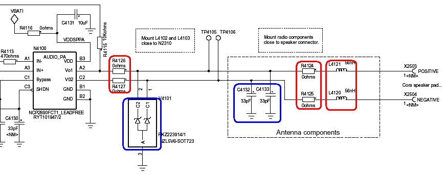

    ok, przedzwoniłem inną płytę... i wychodzi ze nie ma połączenia od tych dwoch rezystorów przy układzie do gory do filtra... jak teraz zrobić to obejscie? Jak to podłaczyc... bo wg schematu to ciezko mi ogarnąć do ktorej strony rezystora sie doczepic... patrz załącznik... ew uzupełnij :)

    Kierunki rezystorów nie mają najmniejszego znaczenia to są niskie wartości rezystancji (czyt. zworki). Czyli lewa i prawa strona rezystora jest tym samym punktem/potencjałem. Po prostu złap z którejkolwiek strony r4126/r4127 do rezystorów w filtrze wyjściowym (również którakolwiek strona) lub nawet do padów głośnika.

    Ok głośnik robi dzyn dzyn :) przeciągnąłem przez tel 2 nitki i pierdzi jak mu kazali ;] sprawa dla reportera rozwiązana... pozdrawiam :)
