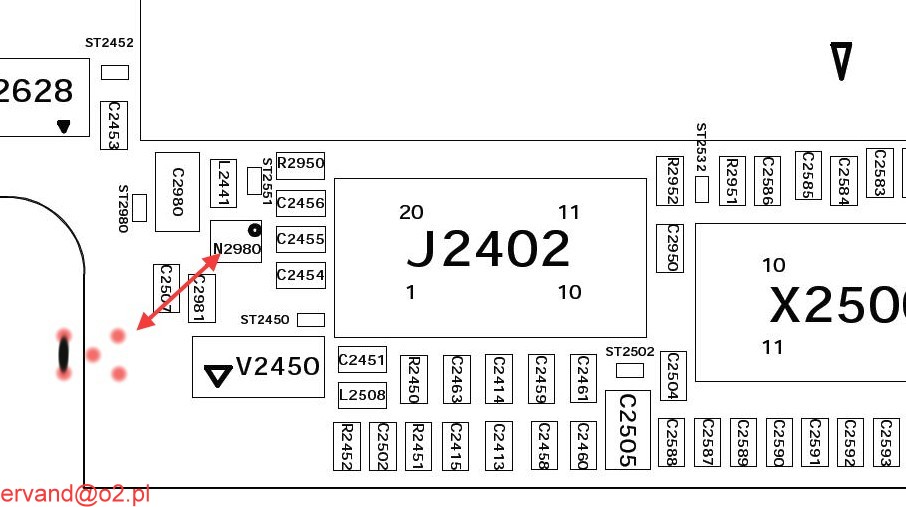

  • #19 5244088
    ervand
    Posty: 69
    Pomógł: 4
    Ocena: 2
    ja tez myalem ten problem
    SE k750i – zawieszanie po zmianie softu R1CB002/R1BD001, możliwe uszkodzenie płyty?
  • #20 5244128
    lolek99
    Posty: 265
    Mam wymienic zaznaczony uklad?
  • #21 5245315
    lolek99
    Posty: 265
    No co mam z tym zrobic?
  • #22 5245399
    Madnesxx
    Posty: 262
    Pomógł: 15
    Ocena: 3
    spróbuj ten układ grzać stacja hotair
    jeśli nie pomorze to do wymiany
  • #23 5245803
    ervand
    Posty: 69
    Pomógł: 4
    Ocena: 2
    zlutuj go drucikem te 2 nuszki jak narisowalem i bedzie dzialac bez układ
  • #24 5247100
    ervand
    Posty: 69
    Pomógł: 4
    Ocena: 2
    w czoraj klient pszinus do serwisu taky sam problemem jaki ty masz filtr byl zalany zlutowalem drucikem te 2 nuszki i wszystko gra
    Moderowany przez Błażej:
    Polaka język - trudna język! A język tego postu jest wybitnie trudny do określenia. Reszta postów tez na takim poziomie. Ostrzeżenie za pisownię.
  • #25 5247443
    lolek99
    Posty: 265
    Albo jestem slepy...........bo nie widze takich ukladow jak na schemacie...
    dziwne jak wlaczam go w jezyku angielskim to normalnie sie uruchamia, ale i tak sie resetuje ale przynajmniej nie wiesza sie na wyszukiwaniu sieci
