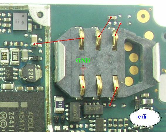

    Telefon nie chce się uruchomić a nawet jak uda się go za którymś razem włączyć to włączy się i stoi tak jakby się zawiesił,czasami na samym logu a czasami widać że się już włączył ale niestety nie łapie sieci i nie ma całego menu.Oczywiście nic się nie da zrobić bo trzeba baterię wyjąć.Pod ładowarką cały czas mruga biały ekran,soft w grałem na nowo i dalej to samo.Nie widać żeby był grzany ale widać że ktoś go kąpał w wanience.Co mogło w nim się uszkodzić?
    Telefon już się uruchamia,ale brak jest sieci i nie czyta karty sim.Z siecią to podejrzewam PA ale nie wiem któren glas jest odpowiedzialny za kartę sim bo nie mam schematu

    mysle ze to powinno pomoc do SIM
    Sony Ericsson K750i - Brak sieci i nieczytanie karty SIM po uruchomieniu

    Podejrzewam że uszkodzony układ vincenne. Do sim nie ma glasa tylko w/w układ.

    Zamiast pytać o układy byś sprawdził czy jest zasilanie na sim. Ale zawsze prościej gotowca ściągnąć niż mierzyć. Telefon praktycznie po śmierci klinicznej, PA łatwo nie wymienisz (solidnie zabudowana) sim też ciężko zrobić - także zostaw ten telefon na części albo zwróc klientowi.
