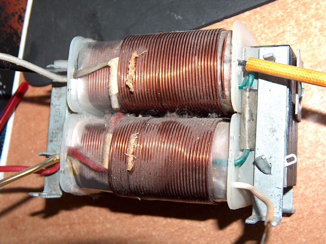

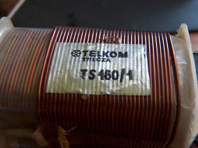

    Może mi ktoś opisać gdzie na tym trafie znajdują się wyprowadzenia pierwotnego i wtórnych?
    TS 160/1 – lokalizacja wyprowadzeń uzwojeń pierwotnych i wtórnych na transformatorze
    Z góry dziękuję

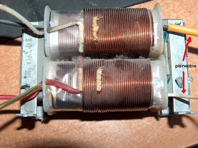

    Czyli uzwojenie pierwotne jest na najcieńszych kabelkach? Wg opisu z tamtego linku powinno mieć trzy wtórne (12, 12, 6,3) A to ma jedno wtórne (25V) i jakieś 4 kabelki połączone ze sobą (biały z brązowym po lewej i dwa zielone po prawej) O co tu chodzi?

    Jeśli chciałbym użyć go do zasilacza symetrycznego ±12V, to które kable rozłączyć?

    Trudno powiedzieć patrząc na te zdjęcia, ale generalnie musisz rozłączyć uzwojenia nawinięte grubszym drutem.

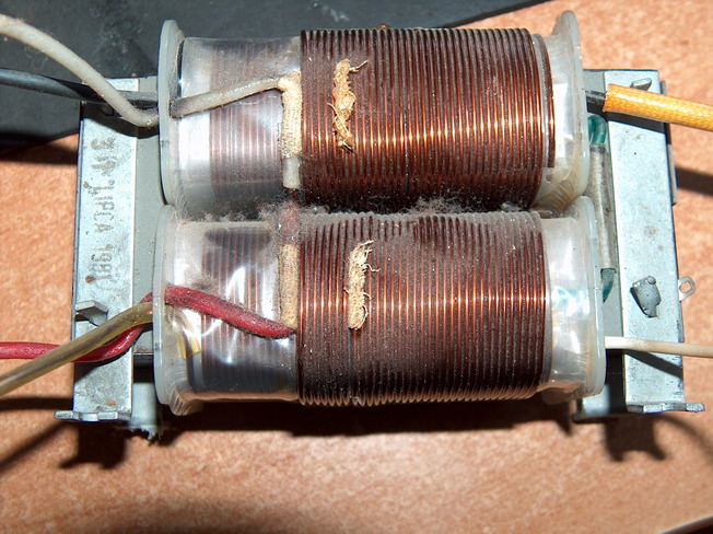

    Jest to możliwe i to bez prze(roz)łączania uzwojenia wtórnego, ale tylko w układzie z mostkiem Graetza.
    Popatrz dobrze, połówki uzwojeń wtórnych (to te zewnętrzne i nawinięte grubszym drutem) - połączonych szeregowo - z obu kolumn są łączone ze sobą na zewnątrz.
    To połączenie ma być wyjściem o (umownie) zerowym potencjale.
    Tu, na Twojej fotce:
    są to wyprowadzenia na czerwono i niebiesko.
    Do zewnętrznych wyprowadzeń należy dołączyć mostek prostowniczy, a za nim kondensatory elektrolityczne filtru pojemnościowego .
