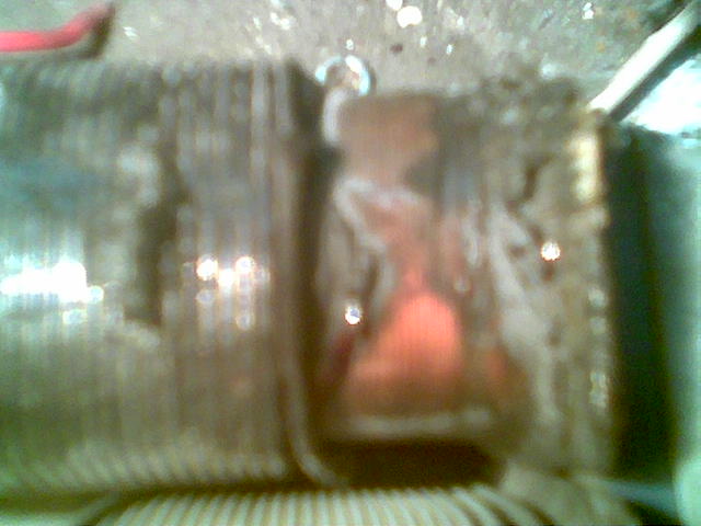

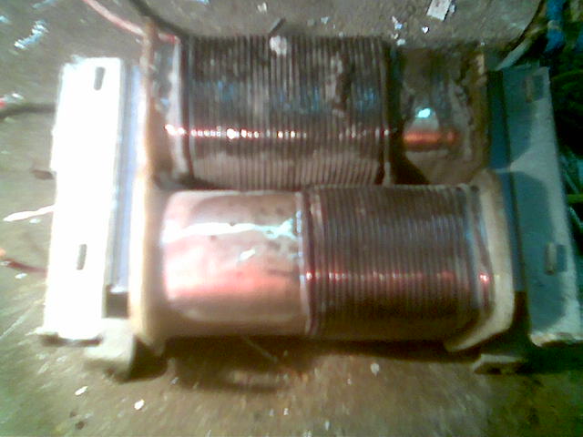

    No więc jest jedna fotka ;( bo wiecej sie nie chciało zgrac,
    spróbuje wrzucic więcej. ps. okazało się że pierwotne jest w 100% ok, ta stopiona izolacja okazała się plastikiem z korpusu (nie wiem czy odbrze napisałem)
    @Edit@
    są jeszcze dwa, tam jest widoczny stopiony plastik lecz jest on juz usunięty
    • usz2.jpg (42.05 KB) Musisz być zalogowany, aby pobrać ten załącznik.
    • usz3.jpg (41.02 KB) Musisz być zalogowany, aby pobrać ten załącznik.

    Przekrój to wysokość x czerwona odległość.
    Te widoczne uzwojenie to pierwotne?
    Sprawdzenie sprawności transformatora TS 160/1 i prostownikowego po przegrzaniu
    szerokość to jakieś 2 cm a wysokość nie widże z tego ujęcia, zrób jak strzałka niebieska

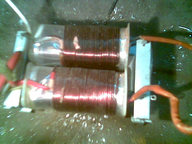

    A tu fotografia nowego transformatora 160/1 (nigdy nie rozwijane i modyfikowane)
    na tej fotce pod folią obok widocznego uzwojenia jest dalsza jego częsc czyli nadal uzwojenie wtorne.
    • dobry.jpg (51.05 KB) Musisz być zalogowany, aby pobrać ten załącznik.

    Tak , rdzeń wchodzi do środka. Ale moc tego będzie niewielka rzędu 50VA. Podaj dokładne wymiary tj szerokość i wysokość (3cm) .
    A z ciekawości podaj też wymiary tego rdzenia trafo 160(tego nowego)
