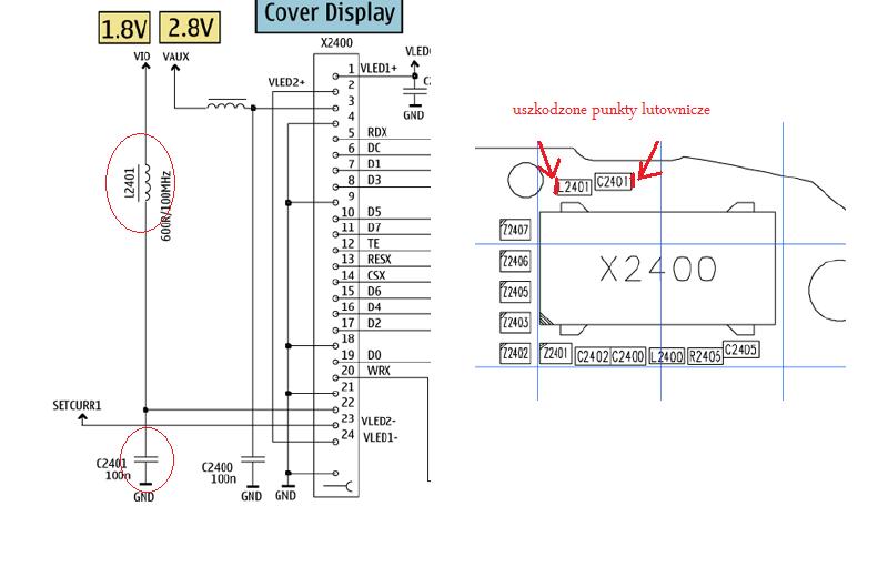

    Trafiła do mnie do naprawy Nokia E50 po konkretnym upadku na górną część obudowy. Problemem są zaburzenia w wyświetlaniu grafiki na LCD (pasy, zniekształcenia,itp.). Okazało się że uderzenie wygięło blachę w okolicy złącza wyświetlacza. Pod blachą wyrwaniu uległy elementy L2401 i C2401 wraz z padami (po jednym każdy). Zaznaczyłem to na obrazku.
    Nokia E50 - jak podciągnąć VIO (1,8V) do elementów L2401 i C2401?
    I tu moje pytanie. Skąd najbliżej podciągnąć VIO (1,8V) do tych elementów?
    Może ktoś lepiej orientuje się w schemacie. Proszę o pomoc.

    Jedyne co mi przychodzi logicznego do głowy takie drutowanie. Powinno działać - tzn sprawdzone przebiegi na E50 sprawnej :-)

    Dzięki za pomoc. Trochę długie to drutowanie, ale ważne że działa :D

    witam mam pytanie również mam podobny przypadek a mianowicie nie mam tego kondensatora c2401 100nF czy jest on niezbędny?? jeśli wlutuje zwykła zworkę to telefon będzie miał zwarcie??? co może sie stać? pytam dlatego bo trudno mi zlokalizować tak mały kendziorek ...

    Kondensator to zwarcia na płycie jak jest na pewno nie robi.

    A jakiej wartości jest cewka zakreślona na schemacie nad złączem LCD (L2401) i czy występuje w innych modelach nokii, bądź czy można ją dokupić ?? Nieszczęsna zaginęła !!:( To, że jest to cewka 600R/100 MHz to wiem tylko jakie konkretnie jest to BLM ??

    FERRITE BEAD 0.6R 600R/100MZ 0402,
    taka sama jest w wielu modelach, sprawdz priva.
