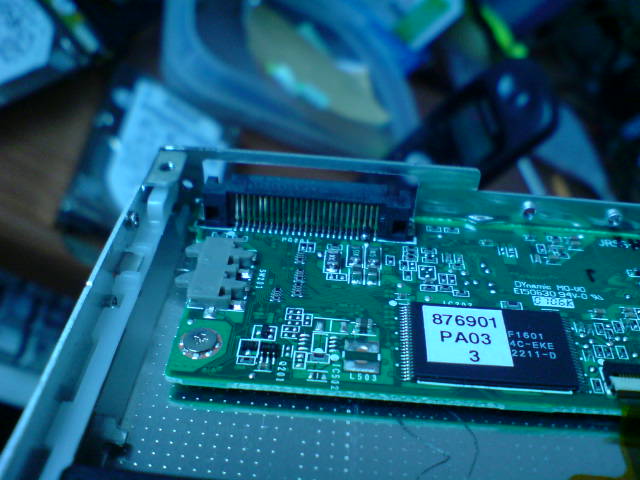

    Nie mogłem znalazłem podobnego tematu, także utworzę nowy.
    Mam mały problem z laptopem (Toshiba Tecra M1).
    Problem polega na tym, że padł w nim napęd DVD, mam już nową
    nagrywarkę DVD (model w temacie).
    Po włożeniu nagrywarki do lapsa wyskakuje błąd IDE 0 ERORR.
    Wstępnie wyczytałem, że problem leży w ustawieniu master/slave.
    Podobno napęd ustawiony jest na master a, żeby było poprawnie to musi być slave.
    I teraz pytanie jak można to przestawić.... słyszałem, że programowo ale
    przyznam się, że nie do końca wiem jak.

    Zlutuj drugą i trzecią nóżkę licząc od prawej strony na złączce IDE w napędzie Samsunga. Tak jak jak to zrobiłem na zdjęciu. Jest to taki bąbelek z cyny. Ostrożnie, z wyczuciem i nie przegrzej elementów. Koniecznie cienkim grotem. Sposób działa na 100%
    Sorki za słabe zdjęcie, robione telefonem na szybko.

    Dzięki wielkie, o to mi chodziło
    Wszystko działa
