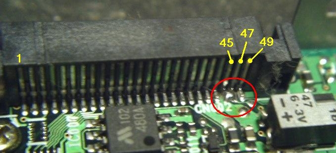

    Wymieniłem w laptopie Toshiba Satellite Pro 4600 napęd Combo na nagrywarkę DVD.
    Oczywiście nowa sprawna nagrywarka nie została wykryta przez BIOS komputera, a co za tym idzie, nie była widoczna w żadnym systemie operacyjnym.
    Znalazłem na Elektrodzie podpowiedź, że należy zewrzeć wyprowadzenie 47 złącza do masy.
    W moim wypadku jest to wyprowadzenie 45.
    W złączu widoczne są wyprowadzenia nieparzyste.
    Po tej operacji napęd został prawidłowo wykryty i zainstalowany.
    Opisana sytuacja jest dosyć częsta podczas wymiany napędów w innych laptopach.
    Myślę, że załączone zdjęcie pomoże wielu osobom uporać się z tym problemem.

    Jestem posiadaczem laptopa również Toshiba model 5205 i też wymieniłem oryginalne Combo na nagrywarkę DVD i jak wielu miałem błąd :
    "ide0 error"
    i niestety opisane tutaj rozwiązanie nie działa.
    Jak i inne sposoby które znalazłem na elektrodzie, jednak przeszukując internet znalazłem na jakiejś niemieckiej stronie ciekawą informację, a mianowicie wbrew temu co wszędzie piszą (że żeby napęd pracował jako slave trzeba zewrzeć pin 47 do masy)
    To na tej stronce jest napisane że jak się zewrze pin 47 do masy to się wymusza na napędzie tryb master, a żeby było slave należy odizolować pin 47 (czyli nie pozwolić mu się łączyć z płytą główną) i o dziwo w moim laptopie takie rozwiązanie przyniosło pożądany skutek!
    Czyli wniosek z tego taki, że jak nie działa zwieranie należy spróbować rozwierania :D
    Sprawdziłem to na dwóch napędach (Panasonic i Philips) i oba zadziałały po odłączeniu pinu 47 , a samo odizolowanie można łatwo zrobić jakimś małym wkrętakiem po prostu wciskając złączkę do środka napędu (i co by nie było też zrobiłem zdjęcia żeby było ładnie :D )

    Ja miałem ten sam problem w Toschiba Satellite SAS0-111 chciałem zamontować nagrywarkę LG GSA-T40N .
    Niestety wyciągnięcie pinu 47 nic nie pomogło trzeba było zlutować: 47 z 45 , ale nie miałem lutownicy precyzyjnej.
    Wymyśliłem następujący sposób wysunąłem troszkę pin 45 i 47 wsadziłem pod nie trochę zmiażdżony miedziany drucik, ze skrętki telefonicznej i działa.
    Załączam obrazek dla tych co mają mało wyobraźni :D
