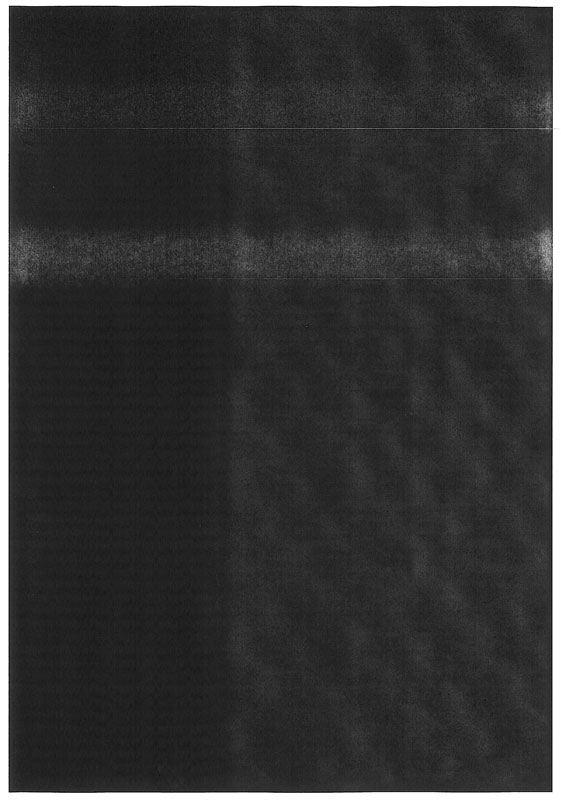

  • #12 5291763
    DarcoDarini
    Posty: 95
    Ocena: 4
    Rozpoczynając drukowanie, wydruki są ciemne i wyraźne, po wydrukowaniu ok. 200 kopii wydruk staje się coraz jaśniejszy, i w większych powierzchniach zadruku pojawiają się jasne plamy(pokrycie toneru jest nierówne) :cry:
    Drukarka nie zgłasza żadnego błędu. Co może być przyczyną :?:
  • #13 5294660
    andrzej2000
    Posty: 287
    Pomógł: 43
    Ocena: 54
    Drukarce przydała by się konserwacja wykonana przez osobę znającą ten model oraz dysponującą oprogramowaniem serwisowym.
