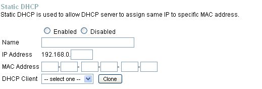

    Witajcie jestem nowym uzytkownikiem forum i mam taki problem a mianowicie:zalozono  mi internet Aster, i teraz tak kupile do tego wuter d-link di-524 Bx, mam dwa kompy(stacjonarny plus laptop) obydwa chce aby chodzily pod wi fi, postepowalem zgodnie z konfiguratorem rutera i efekt tego jest taki ze jak widzi jeden komputer czyli znajduje siec ktroa stworzylem to na drugim znowu wyswietla sie "ograniczenie polaczenia lub brak", co z tym problemem zrobic?Mam prośbę aby ktorys z doświadczonych forumowiczów jelsi moze napisac mi pokoleji co i jak - będę wdziecznya ponizej takie moje pytania moze ktoś mi na nie wyczerpujaco odpowie:D :a czy moze byc tak ze ruter widzi komputery natomiast problem jest ze nie ma komunikacji miedzy nim a modemem dostarczonym przez aster?Pozdrawiam

    Ja proponuję tak:
    1. wpisujesz jako adres w przeglądarce 192.168.0.1
    2. podajesz login : admin i swoje hasło
    3. po lewej wywierasz DHCP
    4. pierwsze pole wyboru "DHCP Server" ustawiasz na "Disabled"
    5. w części Jak skonfigurować D-Link DI-524 z internetem Aster dla dwóch komputerów?
    wybierz opcję "Static DHCP"
    wpisujesz po kolei:
    * nazwę maszyny (np: komp1) - taka informacja dla Ciebie żebyś wiedział który komputer jest pod jakim adresem IP
    * adres IP który chcesz przypisać na stałe danej maszynie
    * adres MAC karty sieciowej do której ma być przypisany powyższy IP (użyj polecenia ipconfig /all - adres fizyczny to inaczej MAC, odrazu spisz sobie adresy IP serwerów DNS)
    i zapisz klikając na "Apply"
    6. trzeba jeszcze wejść w każdej maszynie we właściwościach połączenia -> protokół TCP/IP -> wpisać jako IP ten który przypisałeś w routerze, maska sama się uzupełni po kliknięciu w pole maski, brama - wpisujesz 192.168.0.1, i uzupełniasz adresy serwerów DNS
    dla następnych maszyn powtarzasz krok 5 i 6
    Ważne byś się nie pomylił - jak odczytasz adres MAC karty sieciowej i zapiszesz w routerze z jakimś IP to to samo IP musisz wpisać we właściwościach połączenia na tym samym kompie. Robiąc to w ten sposób musisz mieć ręcznie przypisane wszystkie adresy bo inaczej klapa.
    Jeśli jest możliwość zrobienia tak by kompy same pobierały adresy IP (mając ustawione we właściwościach połączenia "uzyskaj IP automatycznie) a router podał te które przypiszemy "na sztywno" metodą jak powyżej to proszę podać szanowni forumowicze, bo ja nie jestem specjalistą w tych sprawach a jedynie opisałem to co sam robiłem i nie wykluczam iż można to zrobić inaczej/prościej aby uzyskać ten sam efekt.

  • #13 5524878
    endex
    Posty: 35
    Ocena: 4
    na zakończenie tematu bo juz wszystko działa przypisalem recznie do każdego kompa IP i wszystko juz chodzi. Dziekuje za wszsytkie pomocne posty i pozdrawiam
