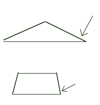

    To nie doprowadzaj do tego by trzeba było pisac jedno pod drógim nie na temat,nie nerwy nie pusciły to tylko forum wiec....pisze sie co sie mysli. jesli samemu sprawdzisz wpływ takiego i takiego kształtu otworu to bedziesz sam wiedział bo wypociny moje słowne tekstowe tego nie zmienią w tobie(czyt swoją wiedze i przekonanie)

    No i co to jest? Pokazałeś dwa kąty ostre.. Czy to jest odpowiedź na moje pyt. czym sie różni trójkąt od trapezu jeśli idzie o fakt występowania takich kątów? no to mogłeś wybrać chociaż jakiś inny trójkąt, bo w rozwartokątnym, tak jak w trapezie, wystepują tylko dwa katy ostre. w prostokątnym trójkącie również. "Kąt ostry", "trójkąt rozwartokątny" oraz "t. prostokątny" to pojęcia, które maja określone znaczenie, jeśli z podstawówki, którą zdaje się skończyłeś, nie pamiętasz.
    A trójkątne otwory/tunele BR owszem, stosuje się, sprawdź choćby to: http://silversound.republika.pl/basik181.jpg#basik18.html
