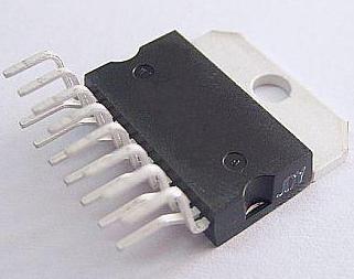

    Końcówka mocy.

    Zależy co tam siedzi,nie dysponuje schematem podaj oznaczenie tego scalaka bo ten na foce to tylko dla przykładu.

    no wiec rozebrałem i siedzi tam takie cosik TDA7560

    Ok,odrazu sprawdz czy dochodzi napięcie do nóżki 6 i 20,jeżeli jest 12V to może być wina sterowania MUTE.

    W takim razie podstaw nową końcówkę.

    Wymieniłem dzisiaj końcówkę mocy na nową iiiiiiiiii wszystko hula jak należy :D:D
