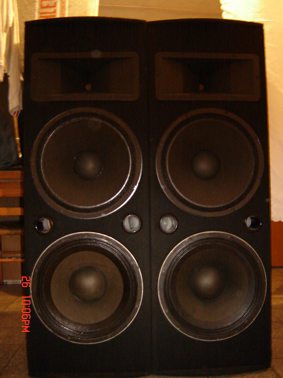

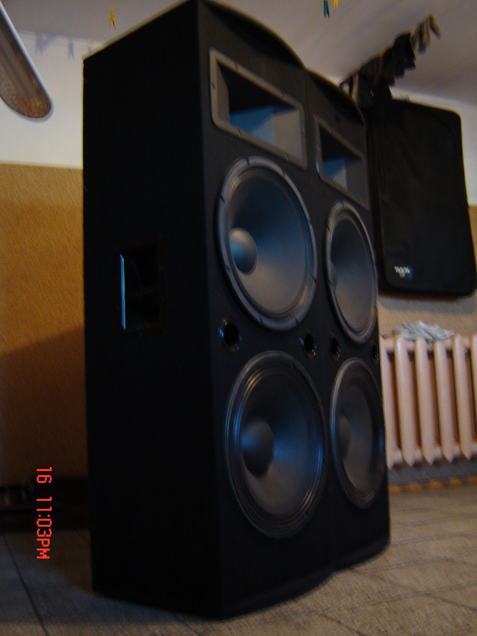

    Witam! Jakiś czas temu zbudowałem sobie kolumny estradowe do własnych potrzeb. Kolumna to 2x15" + DRIVER.
    czyli:
    DRIVER - EMINENCE PSD 2002
    Beyma SM 15/N
    Tonsil GD 38/300
    zwrotnice robione na zamówienie w ELMUZIE.
    Podział od 30Hz do 21KHz + zabezpieczenie na DRIVER.
    Obudowa niestety nie liczona... wyguszenie, tunele BR, kocyk i inne
    Teraz kiedy uzbieram chce dokupić drugiego SM'a a puźniej zmienić DRIVER'ki na jakiśz cewką 2".
    i teraz narodziło mi się pytanie.... czy warto?
    Czy moze lepiej sprzedać i kupić coś orginalnego?
    Co robić? co mi doradzicie?
    cennik:
    DRIVERY Z TUBAMI 500zł
    2 BEYMA 820zł
    2 TONSILE 500zł
    2 Zwrotnice 80zł
    wszystkie zabawki typu koc spekon itp 200zł
    buda free.
    Od kolumn oczekuje duzej mocy i dobrej dynamiki. 2x15" sprawiało ze niepotrzebny był sub i to mi się podoba. Oczywiście zależy jaka duża impreza.
    CO WY NA TO? czekam na odp i pozdrawiam

    2 inne basówki w jednej kolumnie w tym samym pasmie nie dobrze.
    Jesli np bys je poscil w innej czestotliwosci bylo by w miare. Chodz nie tak jak powinno. Bo powinny byc zastosowane 2 takie same glosnikio

    Niestety pomysł nie był dobry, raz-dwa różne głośniki niskotonowe w jednej kolumnie=kaszana, dwa-same przetworniki nie najwyższych lotów. Suma sumarum, dało sie lepiej wydać tą kase.

    Kasa wyrzucona trochę w błoto. Dlaczego głóśniki są różne? Nie powinny pracować w tej samej obudowie, nie strojonej (widać na zdjęciu, że b-r za małe).
    Brak maskownic.
    Dokupić maskownice, głośniki wymienić tak, by wszystkie były takie same, albo zrobić przegrodę.

    Takie BR mam przy 16-centymetrowych głosnikach domowych. Trochę drogie te B&C. Ja bym kupił jeszcze jedne Beymy powiększył BR i spokój.
    Nie stosuje się tego połączenia, gdyż kolumna tego typu ma dwa rezonansy na charakterystyce jeden od Tonsila drugi od Beymy, które nie są w tym samym miejscu na charakterystyce impedancji. Głośniki zatem oddziałują na siebie zakłócając się elektrycznie i mechanicznie. Po za tym, na oko mają inne zawieszenia inna masę membran, czyli jeden gra szybciej drugi wolniej.
    Można by oddzielić te glośniki w kolumnach przegrodą, ale BR wtedy musiało by być z tyłu...
    Jeśli to głośniki podobnych lotów i głośności zrób dwie kolumny jedną na Beymach drugą na Tonsilach i allegro. Ewentualnie Beymy na allegro i dokupić 2 tonsile. Po 250 złotych za sztuke to taniocha.
    No i zestrój porządnie te BR bo na moje oko to po prostu dziury stratne.
