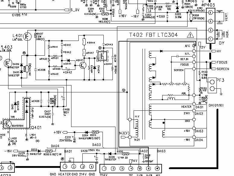

    Jak w temacie,reszta ekranu ciemna,podstawialem pion,ale bez rezultatu,co może być przyczyną tej usterki?

    Prawdopodobnie brakuje jednego z nap. zasilania pionu
    zrób pomiary
    napisz jaki scalak

    Tda 8172.Mam podejrzenie na wsad w eepromie,ale nie mam zawartosci i nie wiem czy ruszy na czystym eepromie.

    Scalak jest zasilany nap. +/- 16V
    *na takim samym ch. jest Daewoo DTA-3270K
    Fbt: opisany jako 50Н0000258,
    - na schemacie oznaczony FBT LTС304,
    * w orginale na płycie był BSC29-0125D (1372.0078)

    Wrócilem do tego tv i co zdążylem ustalić - zasilanie pionu +/- 12,5V,wszystkie elementy wokół pionu wyglądają na dobre,tv nie wstraja żadnej stacji,po prostu przelatuje,wygląda na to że chyba coś z cyfrą .
    Uwagi mile widziane,proszę o sugestie.Dodam ze także jest brak dżwieku nawet szumu,jak dodaje siłę glosu to pisze sluchawki i się dodaje ale w głośnikach cisza.

    A elektrolity wymieniłeś? Takie objawy sugerują upływność pojemności w układzie Bootstrap stopnia wyjściowego odchylania pionowego.
