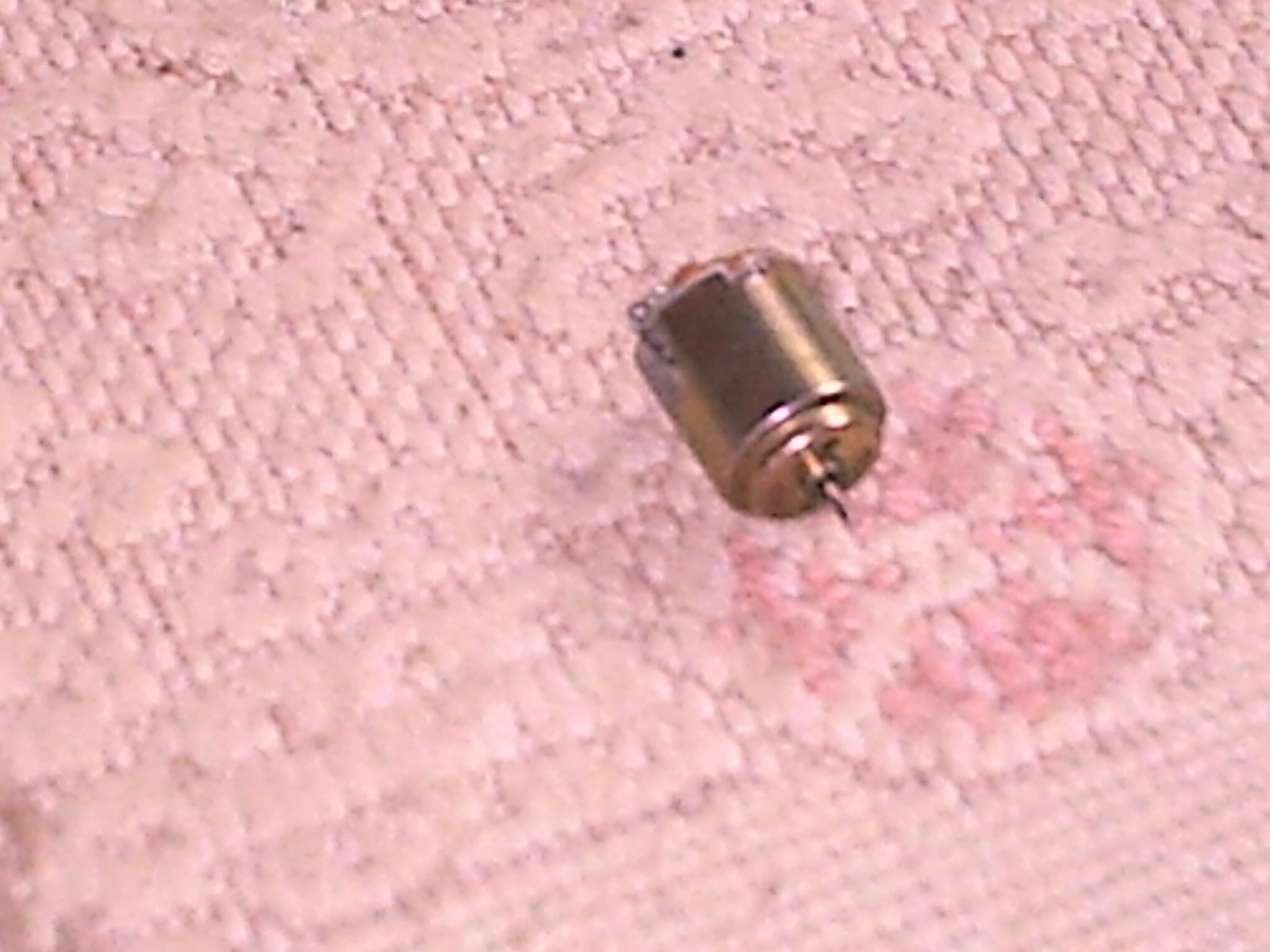

    Więc silnik wygląda tak
    Jaki opornik do zmniejszenia obrotów silnika na dyskotekę klasową?
    Jest on chyba na 7V.

    Jeśli jest na 7V to zastosowanie dwóch diod prostowniczych spowoduje że będzie zasilany nie 7V a około 5,8V, a trzech to około 5V.
    Rezystor powoduje duży spadek podczas rozruchu silnika i dlatego ciężko mu ruszyć z miejsca. Diody powinny być lepsze gdyż jest na nich mniej więcej stały spadek napięcia około 0,6V do 0,7V.
    Na R masz podczas rozruchu dużo większy spadek niż w czasie pracy silnika.

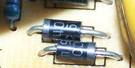

    Czy dioda prostownicza to to?

    Na to wygląda.

    Nie masz w domu czegoś starego, niesprawnego jak ładowarka do telefonów, stare radio, coś co miało w sobie prostownik? Te diody są dużej mocy a tobie wystarczają małe 1A.

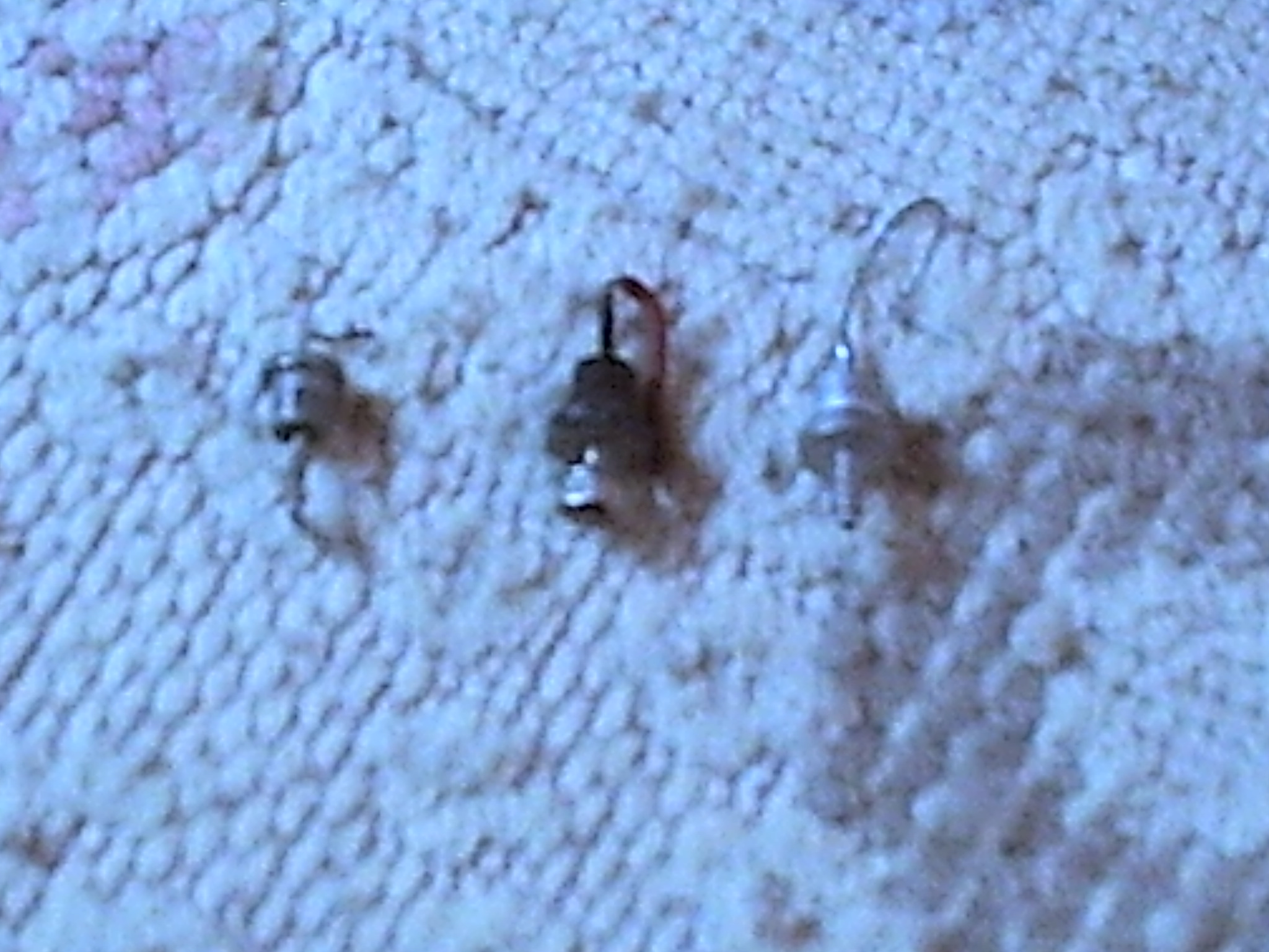

    Te diody wyglądają na diody zenera. Prostownicze, to przykładowo popularne 1N400x. Są one zupełnie małe (nieco większe od opornika) i są z czarnego tworzywa. Jest ich mnóstwo w każdym sprzęcie.

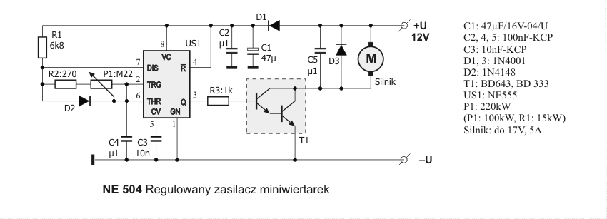

    Aby regulować płynnie obroty tego silnika zrób jakiś regulator. Schemat z pewnością znajdziesz w internecie. Opornikiem nie zmniejszysz obrotów a jedynie ograniczysz prąd i silnik nie będzie w stanie się kręcić.
    Poniżej zdjęcie popularnych diod prostowniczych 1A.

    A tu przykład regulatora obrotów.
    • Regulator obrotów silnika.pdf (64.99 KB) Musisz być zalogowany, aby pobrać ten załącznik.

    Gdyby któraś z tych diod była diodą zenera na 2,7V lub 3,3V to by mogła być dobra. Ale musisz odczytać co tam na nich jest napisane.

    Na LM317 nie zrobisz regulatora obrotów do silnika. Mam zasilacz regulowany i sprawdzałem to. Silnik będzie wolny i słaby. Zbudowałem komuś taki z "555" i darlingtonem (jak w pdf-ie). Silnik, mimo wolnych obrotów, jest ciągle mocny.

    Aby zmniejszyć napięcie nie daję się w szereg jakiś przypadkowych diod (jak twoje różne zenera) tylko najzwyklejsze diody prostownicze. Jest ich wszędzie mnóstwo a wspomnianych diod zenera jest o wiele mniej i warto je zatrzymać do innych celów.
    Być może te diody są jednak prostowniczymi, ale ich biegunowość może być różna. Musiałbyś to sprawdzić na każdej diodzie osobno, zanim połączysz je w szereg.
