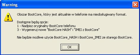

    Więc odczyt jest prawidłowy to tylko wgrać fulla i zrobić repair imei, jak wyskoczy czy nadpisać bootcore to daj aby nadpisał.

    Wyskoczyło czy nadpisać bootcore to dałem aby nadpisał i wyskoczył błąd:
    BŁĄD (49.02)
    [KASOWANIE_FLASHA_02](5B)
    Pod adresem: 00000000
