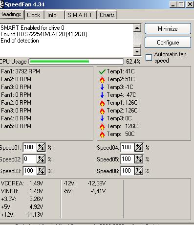

    a i jesszcze jedno jakbyscie mogli rozpatrzyc, bo to tez mnie nie pokoi :
    Dlaczego komputer się zawiesza i długo uruchamia? Puste okienka DOS, hijacking

    Co Ci się tak grzeje ? 126 stopni ? troszkę za dużo .

    Wyglada na blad programu.
