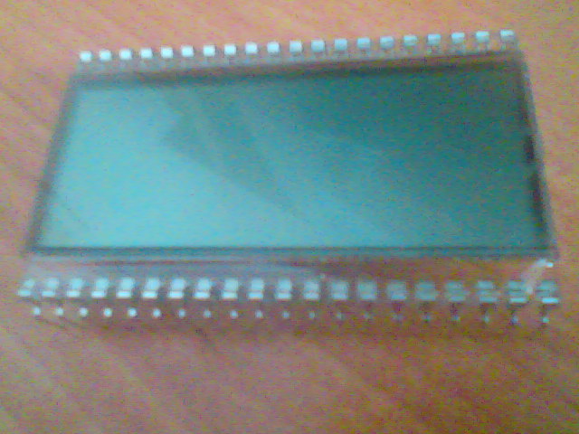

    Witam mam taki wyświetlacz
    Jak podłączyć wyświetlacz bez sterownika do analizatora widma? jest bez sterownika (bez tej płytki i układu) nie wiem czy można to jakoś podłączyć do analizatora widma czy trzeba dorobić sterownik jeśli tak to czy ktoś ma schemat takiego sterownika najlepiej na ATmega8 lub jeśli będzie działał bez niego to jakie ma wyprowadzenia, na wyświetlaczu nie ma żadnych oznaczeń. Proszę o pomoc. Pozdrawiam

    No, do sterowania wyświetlaczem LCD służą specjalne układy (scalone...), ponieważ w przypadku LCD sterowanie nie konczy się na podaniu napięcia stałego na odpowiednie wyprowadzenia - sterowanie LCD odbywa się poprzeez specjalne sygnały "schodkowe" podawane na wyprowadzenia, itp. Nie jest to takie proste. Można spróbować odszukać sterownik na podstawie oznaczenia na tylnej stronie wyświetlacza, jeśli oznaczenie występuje, ale ja ze swojej strony nie "wróżę szczęścia". Nie mówię, że jest to niemożliwe, ale jeśli się Kolega uprze to sporo zachodu będzie Go to kosztowało.

    W tym problem że tam nic nie pisze

    Jeżeli zamierzasz zbudować analizator np. taki, jak popularny ostatnio na elektrodzie (na ATmega8+LCD 2*24), to raczej będzie problem z wykorzystaniem tego wyświetlacza (wyświetlacz 7-segmentowy LCD 3.5 cyfry). O ile sterowanie da się zrobić, o tyle na pewno nie uzyskasz efektu takiego, jak tam. Wyświetlacz ten służy wyłącznie do pokazywania cyfr.

    Niekoniecznie musi to być analizator chcę go po prostu uruchomić i jeśli mi się uda to zrobię na nim np. woltomierz.
    Zauważyłem przez przypadek (położyłem wyświetlacz na wtyczce LPT) ze po dotknięciu wyprowadzeń wyświetlacza do masy pojawiają się cyfry i mam pewien pomysł na sterownik własnej roboty do tego wyświetlacza np. na jakiejś ATmedze wejście sygnału na procka będzie powodowało zaświecenie odpowiedniej cyfry, Czy to ma sens?

    Jak pisał poprzednik, to wyświetlacz do multimetru. Można go sterować mikrokontrolerem 40-nóżkowym. Polecam lekturę Nowego Elektronika kwiecień/maj 2008. Jest tam opisany termostat (kit 246-K) na takim LCD i program jego obsługi (na µC Mega16). Pozdrawiam, Adam
