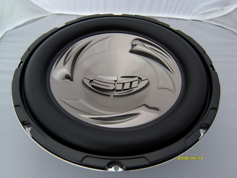

    Witam. Temat dotyczy Skrzyni bass reflex...
    1. Kupić nową drogą, piękną, lśniącą ÂŽ która niewiadomo jak zagra czy robić samemu?
    2.Jak dobrać skrzynie, jakich gabarytów(jaką zbudować) do konkretnego głośnika? Jak to obliczyć? Jakimś programem?
    3. Z czego zbudować skrzynie,z jakich materiałów, jaka grubość ścianek, czym łączyć,czym uszczelnić, czym i jak wygłuszyć, jaka grubość tego wygłuszenia?
    4.Czy w skrzyni ścianka z przezroczystej pleksi działa negatywnie na dźwięk?
    5.jakiej wielkości otwór w skrzyni? czy mogą być 2 lub 3?
    6.czy chociaż taki głośnik nadaje się by osiągnąć jakieś w miarę dobre efekty? za 120 zł
    Jak zbudować skrzynię bass reflex: dobór, materiały, otwory, efektywność?
    7.czy montując 2 głośniki (chociażby jak wyżej) uzyska się dużo lepsze efekty?
    Bardzo prosze o konkretne odpowiedzi, odnośniki do stron lub artykułów, Wasze opinie...Jak zbudować skrzynię bass reflex: dobór, materiały, otwory, efektywność?

    Skąd wziąść dane:Fs, Qts, VAS dla wspomnianego głośnika wyżej, by obliczyć skrzynkę?

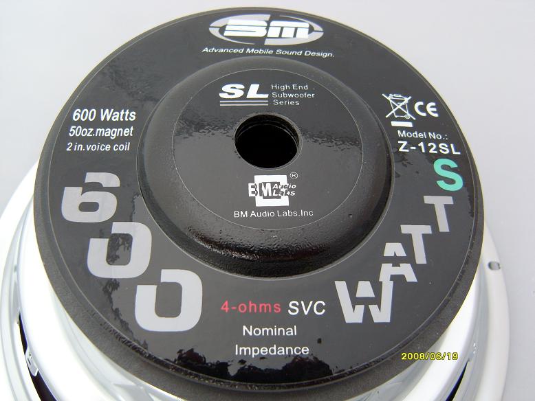

    na pierwszej stronie z google znalazłem takie dane dotyczące skrzyni do tego modelu głośnika:
    ZALECANA OBUDOWA:
    Typ: Bas-Reflex
    Objętość: 60 l
    Średnica otworu: 10 cm
    Długość otworu: 20 cm
    DANE TECHNICZNE:
    - Max moc muzyczna 600W
    - Revc 3,845 Ω
    - Fs 36,3836 Hz
    - Zmax 27,8962 Ω
    - Sd 0,0422
    - BL 10,9441 TM
    - No 0,2697 %
    - SPL 86,3274 dB
    - Qms 4,8443
    - Qes 0,7826
    - Qts 0,6737
    - Vas 45,3202 Litre
    - Cms 179,2128 uM/N
    - Mms 106,7726 g
    - Mmd 101,7878 g
    - Levc 1,9964 mH
    - Rem 4,1032
    - Krm 1,8147
    - Kxm 43,9544
    - Erm 0,8831
    - Exm 0,6465
    - Xmax 18 mm
    - Pmax 600 W
    - Vd 0,076 ft3
    Napotkałem pierwszy problem. Głośnik ma podaną wartość QTS równą 0,6737. Na stronie : http://www.audi80.pl/viewtopic.php?t=8034 jest podane że ta wartość musi się mieścić do 0,60. Czyli ten głośnik nie nadaje się do bass reflex? prosze o pomoc.
    Czy znalazł by się ktoś kto w wolnej chwili obliczył mi wszystkie parametry do zbudowania skrzyni?
