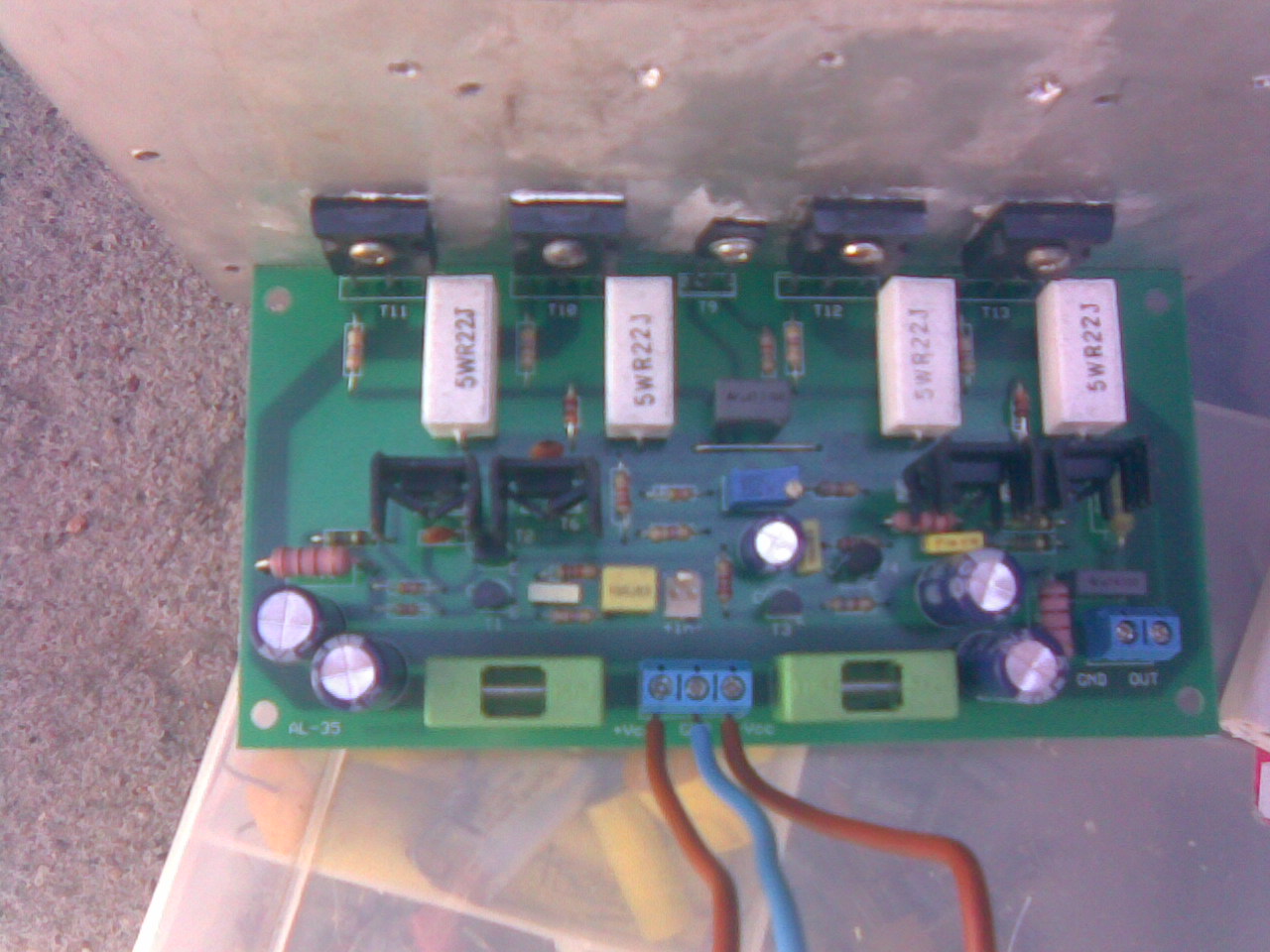

    Witam. Zlutowałem holtona jak trzeba sprawdzałem kilka razy. Podczas ustawiania pradu spoczynkowego zauwazylem ze uklad nie pobiera prądu a na wyjsciu jest ok. 300mV i maleje nie podłączałem sygnału ani głośnika żaden z elementów sie nie grzał podczas podawania napięcia zasilania które wynosi +50V-50V.co mam nie tak zrobione?uszkodzonx jakiś element?moze potencjometr?czy tranzystory sie popaliły?czy cos źle zmontowane?prosze o pomoc

    Wyslij zdjecie zlutowanego ukladu moze cos nie tak wlutowane

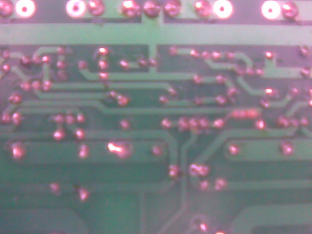

    no to bezpiecznik zmieniony ale pokazuje mi że 1mA pobiera nawet gdy kręcę potencjometrem :cry:
    Holton200 - brak prądu spoczynkowego, napięcie na wyjściu 300mV, co sprawdzić?
    a to zdjęcia niestety robione telefonem

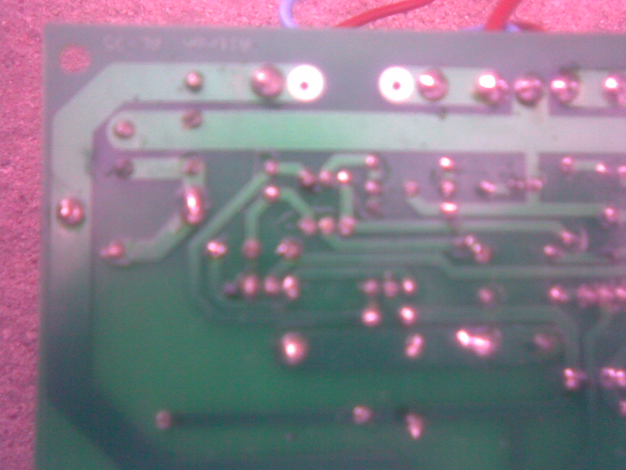

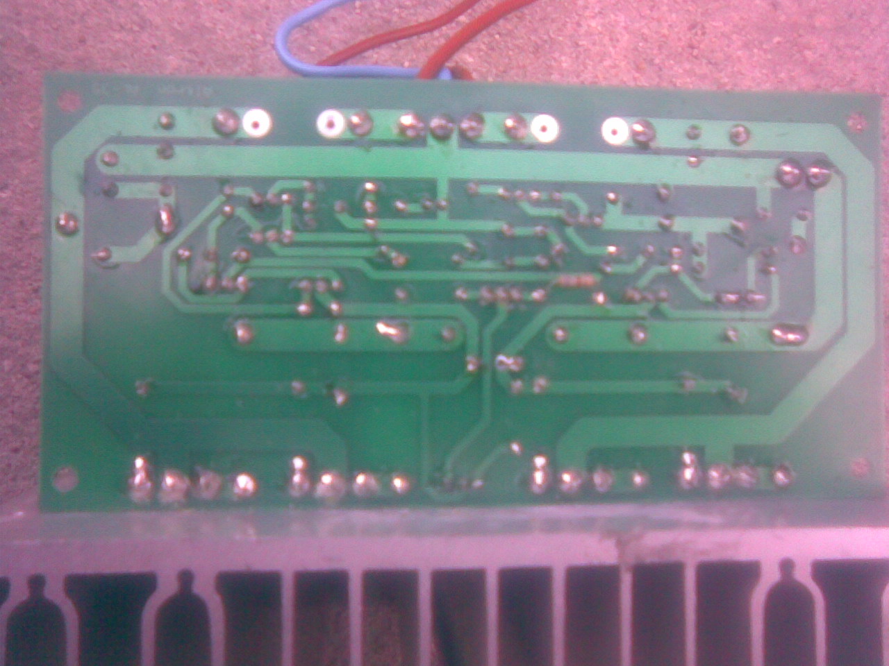

    Pokaż drugą stronę płytki...

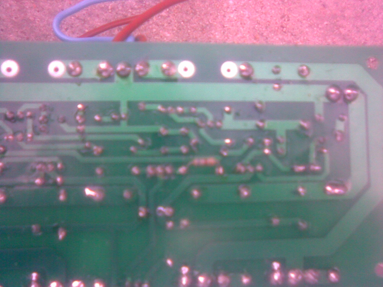

    robione telefonem a ten rezystor to r14 jest ok bo zmieniałem na 470
    wszystko jest zimne nawet jak na kilka minut go zostawiłem to jak przyszedłem to był lód.napięcie podane dobrze nie ma zimnych lutów, najpierw bez tranzystorów podłączyłem było ok nic się nie dymiło ani nie piszczało itp

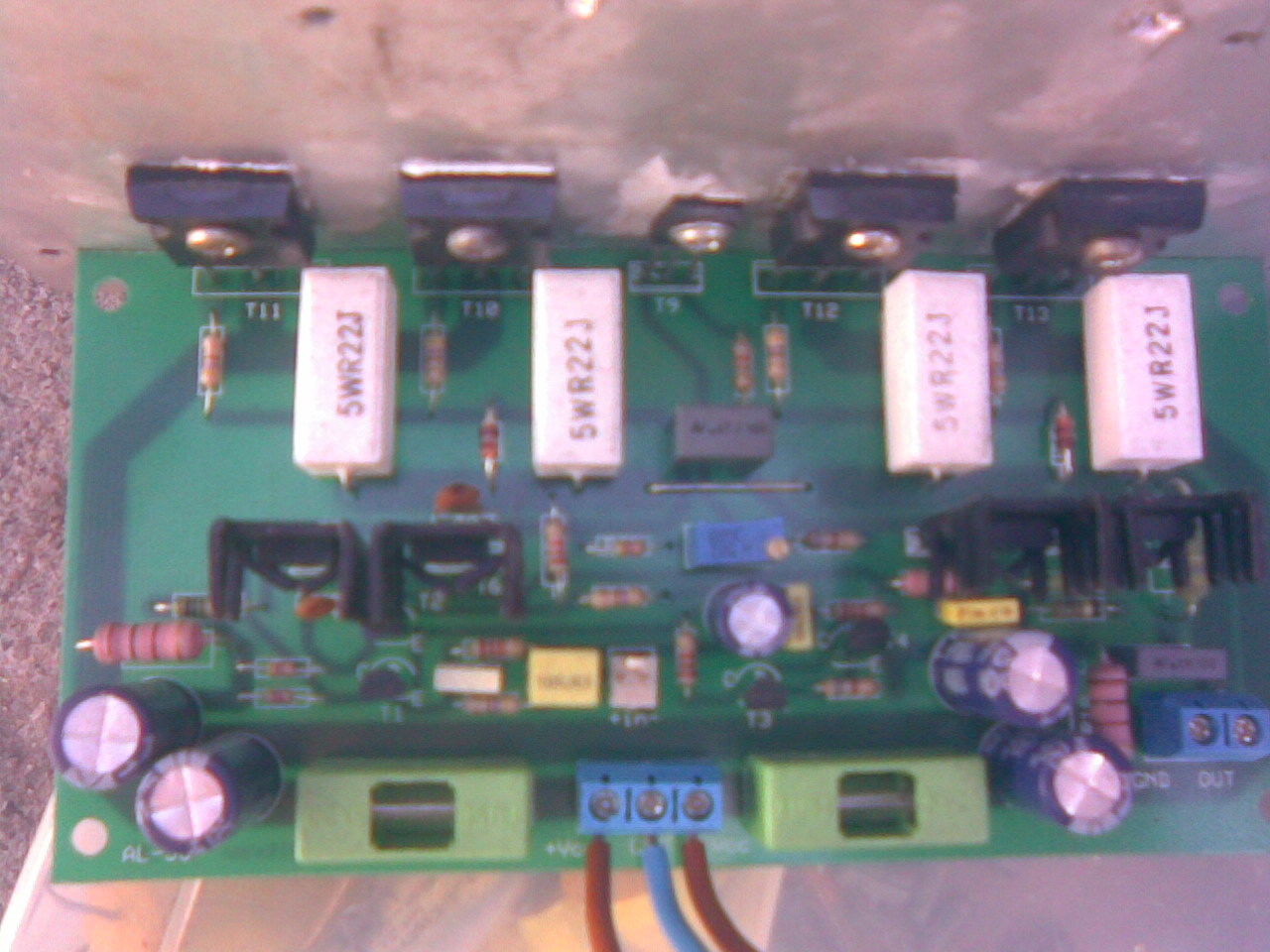

    hmm a końcówki mocy to aby napewno masz dobrze wlutowane bo są 2 sztuki o innych oznaczeniach od drugich . Jeśli nie to musiałbym popatrzeć na swój schemat gdzieś go mam . Posiadam tą samą końcóweczkę mogę zrobić ci zdjęcie swojego ukladu w wysokiej rozdzielczości . Dla mnie to coś może być nie w tym miejscu co powinno albo jest wlutowane odwrotnie i dlatego wzmacniacz nie odpala . Jak coś pisz na gadu 9106641

    Mam wrażenie , ze t9 jest odwrotnie zamontowany do pcb.
    Sprawdź jeszcze sam miernik ( bezpiecznik w mierniku może być spalony )
