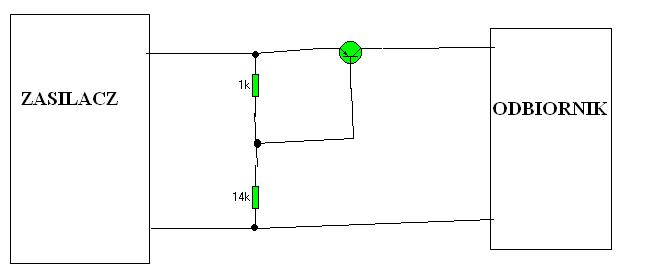

    Witam Proszę o pomoc.
    Posiadam zasilacz buforowy regulowany. Na wyjściu 18 V.
    Odłączam zasilanie napięcie spada powoli do 5 V. W tym czasie przy napięciu od 9 V przetwornica w urządzeniu zasilanym zachowuje się niepokojąco. Dla urządzenia to źle.
    Potrzebuję czegoś co odłączy mi napięcie (skokowo) przy 10 do 12 V.
    Zasilany jest Acces point ( I=300 do 500 mA)
    Będę zobowiązany.

    Witam. Ja na Twoim miejscu spróbował bym takiego układu Jak odłączyć napięcie skokowo przy 10-12V w zasilaczu buforowym? . Powinien on zadziałać przy spadku napięcia do wartości poniżej 11V. Tą wartość graniczną możesz zmienić ustawiając w odpowiedni sposób dzielnik rezystorowy. Przy napięciu niźszym niż 11V napięcie baza-emiter spada poniżej wartości 0,7V co powoduje nieprzewodzenie złącza PN.

    sprawdzone i niezawodne tu rozwiązanie to stosowny tranzystor MOSFET z indukowanym kanałem typu P plus TL431 i stosowny dzielnik rezystancyjny wyznaczający wartość napięcia odcięcia, jeszcze do tego wszystkiego rezystor pomiędzy źródem a bramką tranzystora MOSFET o wartości ok. 2,2.
    Warto by też wprowadzić niewielką histerezę, a więc rezystor o wartości o conajmniej o rząd większej od wartości 'dolnego' rezystora dzielnika, włączony pomiędzy wyjście łącznika - dren MOSFETa - a bramkę 'programowanej diody Zenera' - TL431.

    moge prosić o jakiś bardziej dokladny schemacik, człowiek któremu to zleciłem nie bardzo radzi sobie z dzielnikiem.
