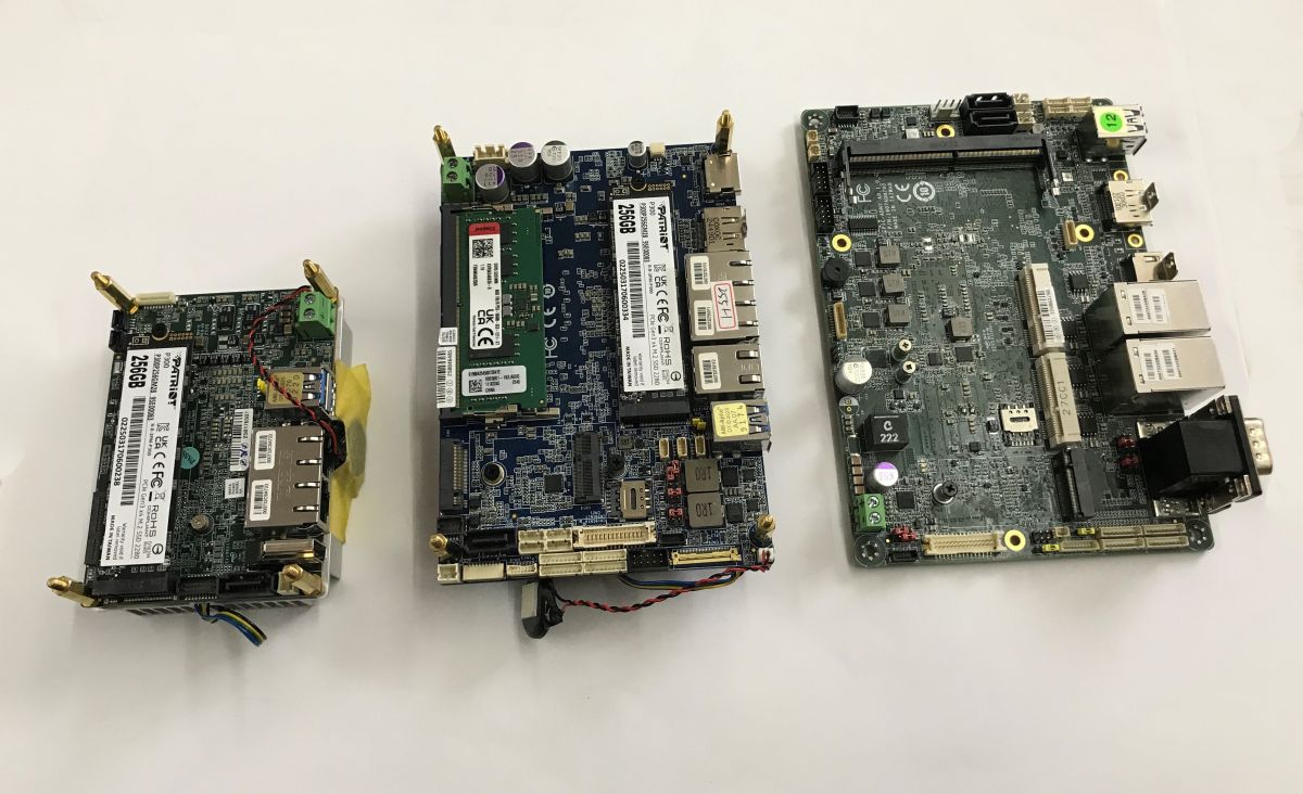

    Dostępne formaty komputerków
    Oferta CSI S.A. pokrywa szeroki wachlarz zastosowań - od najmniejszych, lecz wciąż potężnych obliczeniowo jednopłytkowych komputerów w formacie 86mm x 55mm (rodzina de-next), przez malutkie PICO (100mm x 72mm), aż po większe formatowo SBC 3.5 " (146mm x 101.7mm), EPIC (165mm x 115mm) aż do dużych płyt 5,25" (203mm x 146mm) z socketem na CPU. Krótką zapowiedź formatów przedstawia zdjęcie tytułowe:
    Trzy płytki elektroniczne z modułami pamięci i portami USB/Ethernet na białym tle
    W tym temacie skupimy się na porównaniu tych formatów, z akcentem na PICO, 3,5", EPIC oraz dokładnie przetestujemy dwóch reprezentantów tych rodzin: PICO-ARU4 oraz GENE-ARH6.
    Zapraszamy do zapoznania się z właściwą częścią prezentacji znajdującą się poniżej.

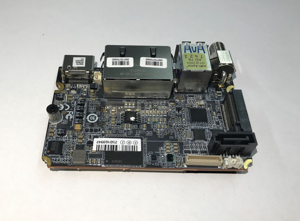

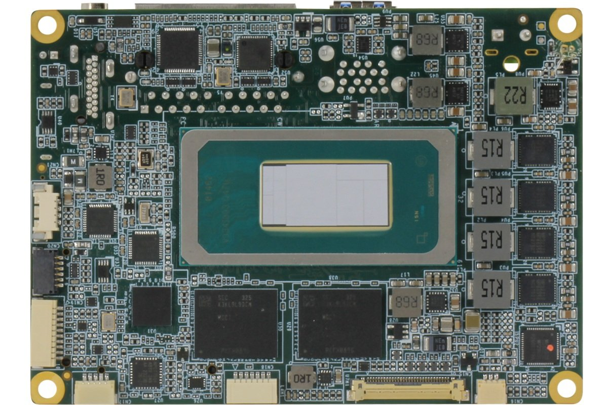

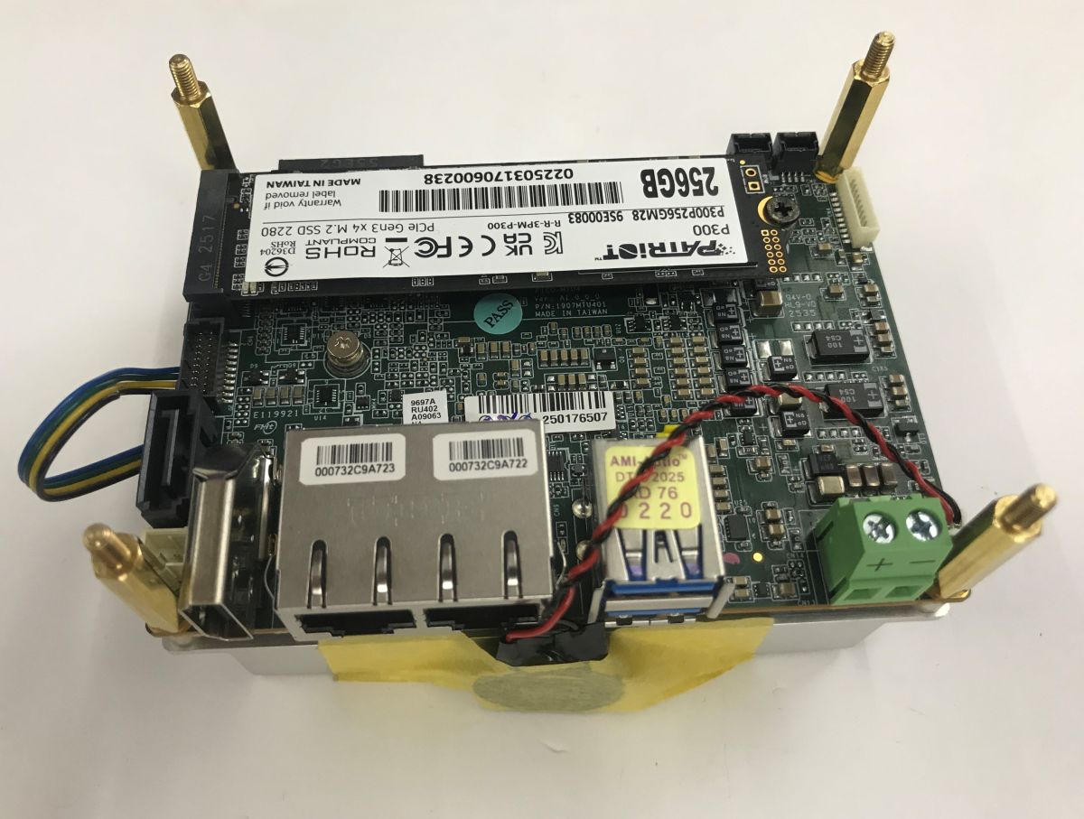

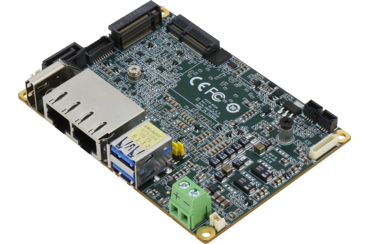

    PICO-ARU4 to jednopłytkowy komputer (SBC) w formacie Pico-ITX (100 × 72 mm), przeznaczony do kompaktowych systemów embedded, edge AI i aplikacji przemysłowych. Płyta oparta jest na procesorach Intel® Core™ Ultra (Series 2) o TDP 15 W i oferuje wlutowaną pamięć LPDDR5 do 32 GB, zapewniając wysoką wydajność w bardzo małym formacie.
    Płytka PCB z dwoma portami Ethernet, dwoma USB 3.0 i zielonym złączem śrubowym Zbliżenie płytki PCB z portami USB, RJ45 Ethernet, złączem śrubowym i gniazdami po prawej Zbliżenie na zieloną płytkę drukowaną z dużym układem scalonym pośrodku Zbliżenie krawędzi płytki PCB z portami: HDMI, 2×RJ45, 2×USB i zielonym złączem +/−.
    Charakteryzuje go:
    - procesor: Intel® Core™ Ultra 5 225U lub Intel® Core™ Ultra 7 255U
    - pamięć RAM: LPDDR5 6400 MHz (wbudowana), do 32 GB
    - wyjścia wideo: eDP ×1, HDMI ×1
    - sieć i komunikacja: 2 × LAN (2.5GbE ×1, GbE ×1), 2 × COM (RS-232/422/485), GPIO 4-bit
    - porty USB: USB 3.2 Gen 2 ×2, USB 2.0 ×2
    - magazyn i rozszerzenia: SATA 6 Gb/s ×1, M.2 2280 M-Key ×1 (PCIe 4.0/SATA), M.2 2230 E-Key ×1
    - zasilanie: DC 12 V (można dokupić konwerter DC-DC 9~36V na 12V PER-P30D-A11-0001)

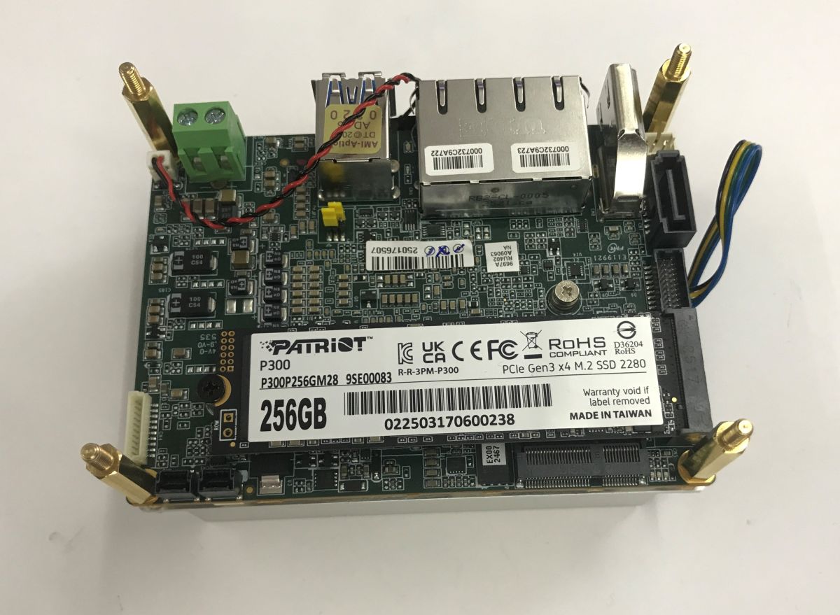

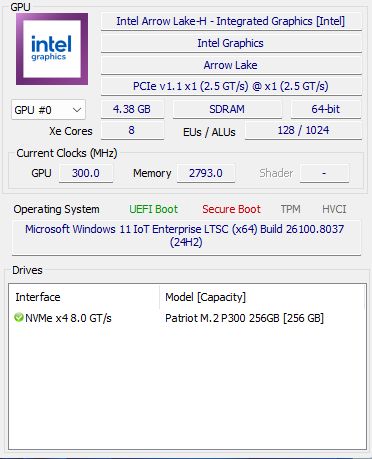

    Płytka PCB z zamontowanym dyskiem M.2 Patriot P300 256 GB i kilkoma złączami oraz przewodami. Płytka elektroniki z modułem SSD Patriot P300 256GB i portami USB, na białym tle Mała płytka elektroniki na radiatorze z portem HDMI, 2× Ethernet, 2× USB i zielonym złączem +/- Aluminiowy radiator z czarnym wentylatorem na płytce elektronicznej, widok z góry.

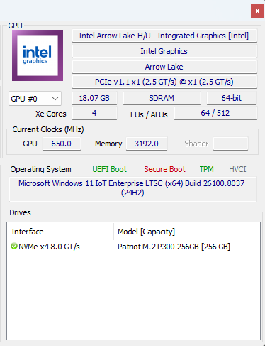

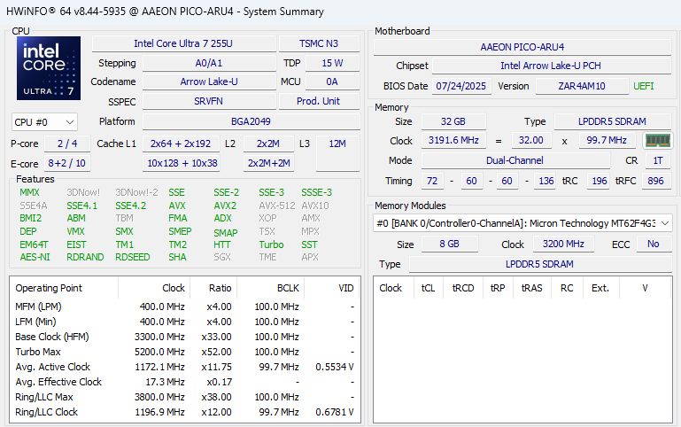

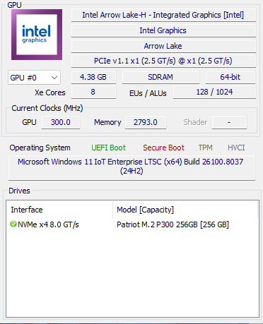

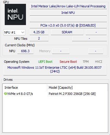

    Do testów otrzymaliśmy zestaw z Intel® Core™ Ultra 7 255U i 32 GB LPDDR5 SDRAM dodatkowo wyposażony w solidny radiator z wentylatorem zapewniający długą i stabilną pracę nawet pod dużym obciążeniem. Poniżej specyfikacja z HWInfo:
    Zrzut ekranu HWiNFO pokazujący podsumowanie systemu z CPU Intel Core Ultra 7 255U i 32 GB LPDDR5 Zrzut ekranu z informacjami o GPU Intel Graphics i dysku NVMe Patriot M.2 P300 256 GB Okno narzędzia z informacjami o Intel NPU i dyskach, m.in. Windows 11 IoT i Patriot M.2 256GB

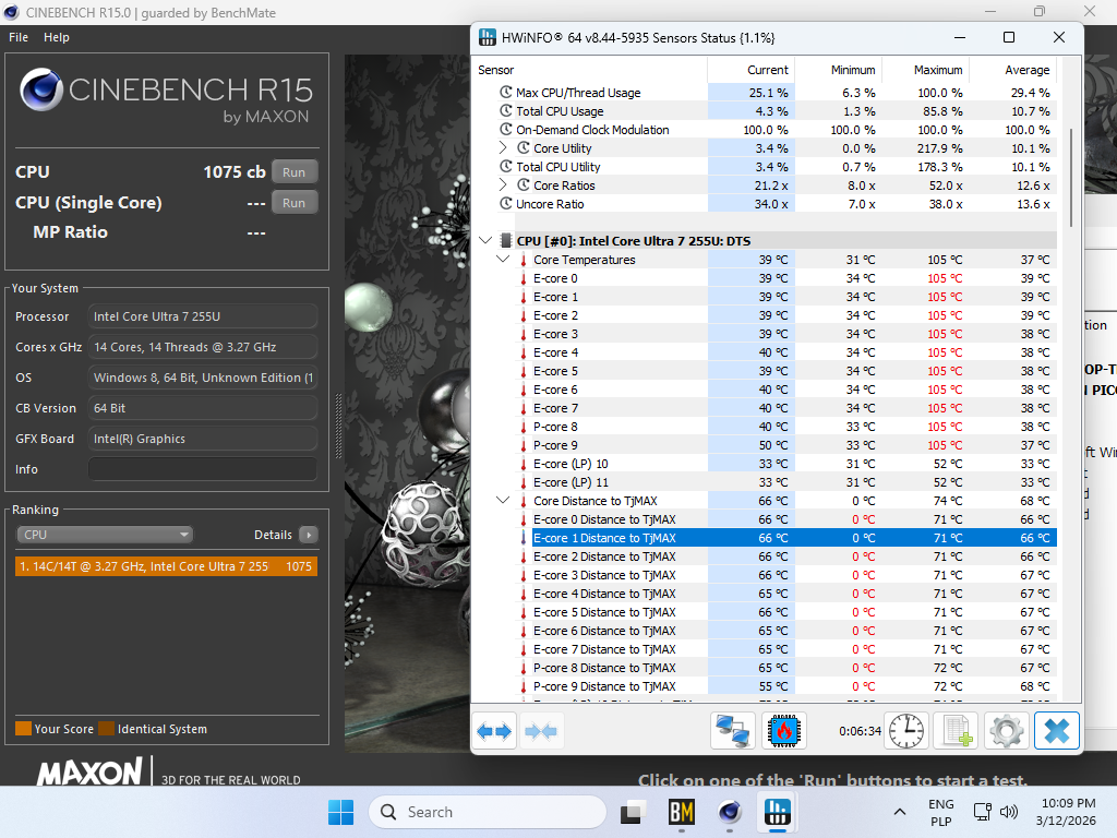

    Benchmark CPU - Cinebench R15

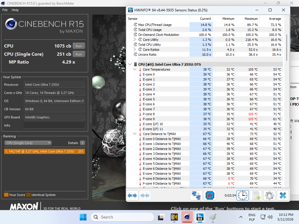

    PICO-ARU4 wyposażony jest w 12-rdzeniowy procesor Intel Core Ultra 7 255U @ 3.27 GHz. Zmierzyliśmy jego wydajność zarówno w przypadku jednowątkowego zadania, jak i w sytuacji obciążenia wszystkich wątków. W trakcie testów obserwowane były również temperatury. Do testów użyty został Cinebench R15 uruchamiany przez Benchmate.
    Zrzut ekranu z Cinebench R15 i HWiNFO pokazujący wyniki CPU i temperatury rdzeni Intel Core Ultra 7 255U Zrzut ekranu CINEBENCH R15 i HWiNFO z wynikami CPU oraz temperaturami rdzeni procesora.
    Test wielowątkowy osiągnął wynik 1075 cb, natomiast jednowątkowy 251 cb. Użycie jednego rdzenia widać również po temperaturach. W przypadku jednowątkowego testu grzeją się tylko wybrane rdzenie, w przeciwieństwie wszystkie. Wydajny system chłodzenia szybko reaguje na wzrost temperatury i przyspiesza obroty wentylatora.

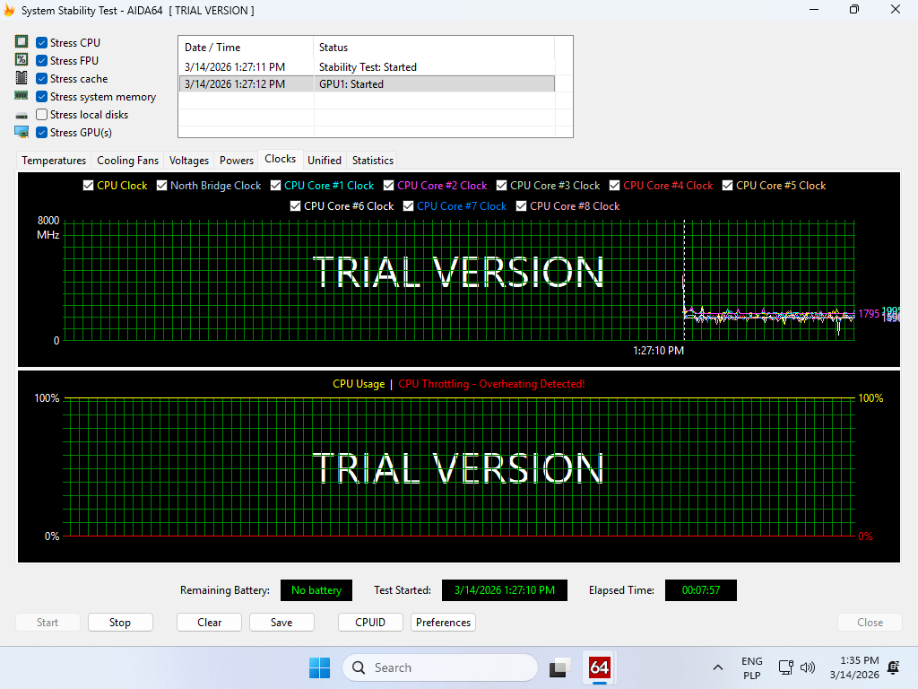

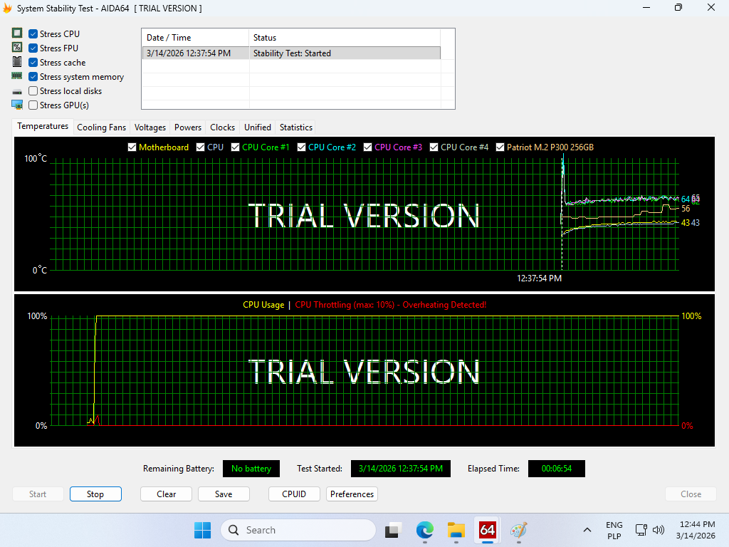

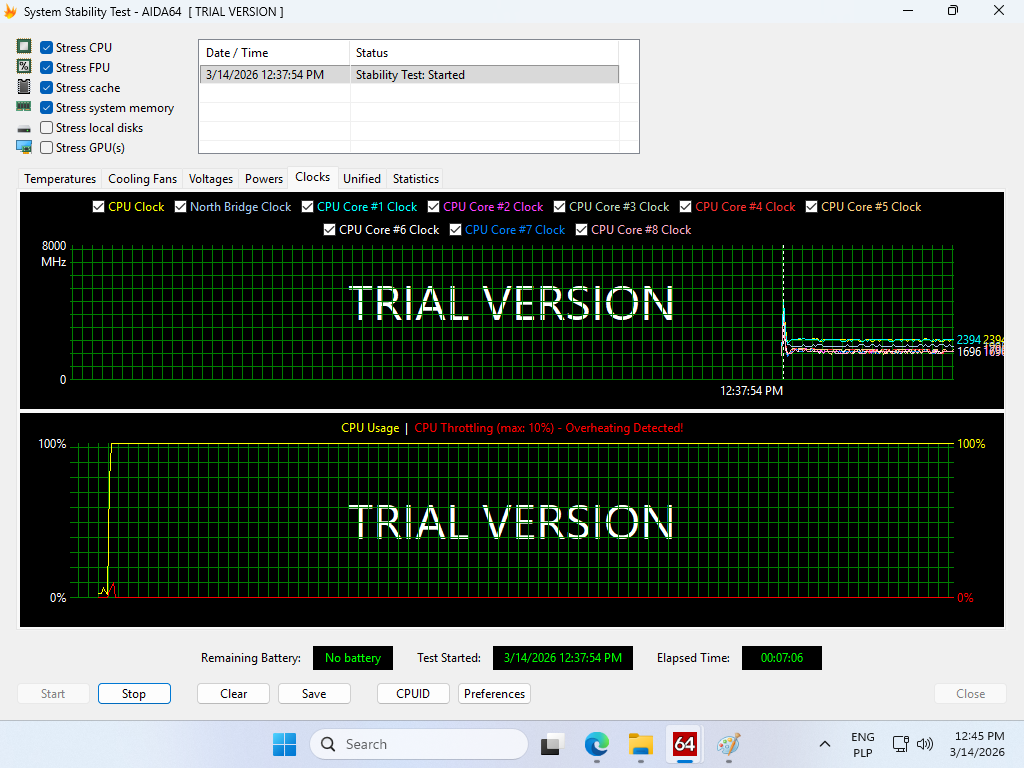

    Benchmark CPU - AIDA64
    Cinebench nie pokazuje jednak zachowań temperatur i taktowania procesora pod długotrwałym i ciągłym obciążeniem. Tutaj sięgnąłem po AIDA64. Chciałem sprawdzić, czy rzeczywiście następuje jakieś zauważalne przegrzewanie i termiczny throttling.
    Zrzut AIDA64 System Stability Test z wykresami temperatur i użycia CPU oraz komunikatem o przegrzaniu. Zrzut ekranu AIDA64 System Stability Test z wykresami taktowań CPU i użycia oraz komunikatem o przegrzewaniu.
    Temperaturowy throttling wykryty został tylko na początku testu, potem temperatury się ustabilizowały a CPU lekko obniżył zegary. Od tego momentu praca stabilna i temperatury nie rosną nawet pod długotrwałym obciążeniem.

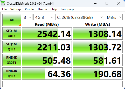

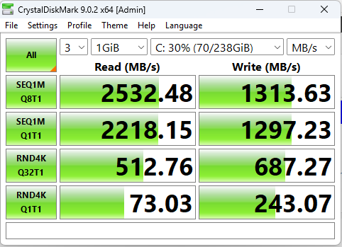

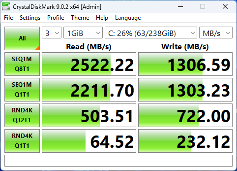

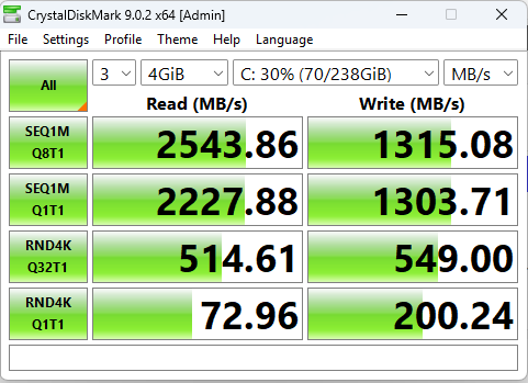

    Port NVMe - dysk SSD Patriot M.2 P300 256GB
    Złącze CN5 (M.2 2280 M-Key) jest idealnym miejscem na podłączenie ultraszybkiego dysku SSD z systemem operacyjnym. W tym przypadku przetestowaliśmy je z SSD Patriot M.2 P300 256GB.
    Zrzut ekranu CrystalDiskMark z wynikami odczytu i zapisu dysku C:Zrzut ekranu CrystalDiskMark z wynikami odczytu i zapisu dysku dla partycji C:
    Wyniki uzyskane w programie CrystalDiskMark wskazują na bardzo dobrą wydajność dysku, szczególnie w odczycie sekwencyjnym, który przekracza 2500 MB/s. Prędkości zapisu są nieco niższe (około 1300 MB/s), ale nadal świadczą o szybkim działaniu nośnika i sprawnym zapisie danych. Niższe wartości w testach losowych (RND4K) są naturalne i pokazują, że operacje na małych plikach są wolniejsze niż przy dużych, ciągłych transferach danych.

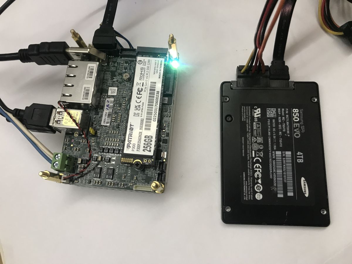

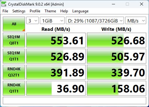

    Port SATA - dysk SSD Samsung SSD 850 EVO 4TB

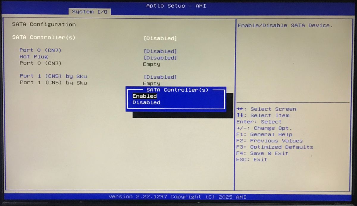

    PICO-ARU4 posiada jeden port SATA 6Gb/s (CN7), na który można podłączyć dodatkowy dysk. Port ten powinien zostać włączony w BIOS w SATA Controllers, wspiera on również hot swap.
    Płytka komputerowa z podłączonymi kablami i dyskiem SSD Samsung 850 EVO 4TB obok Ekran BIOS Aptio Setup – AMI z konfiguracją SATA i menu włączania kontrolera SATA.
    Przydać się on zarówno może do podłączenia kolejnego dysku SSD zapewniającego szybki dostęp do danych, jak również i do łączności z dyskiem HDD, gdy potrzebna jest przede wszystkim przestrzeń. Na próbę podłączyliśmy tam dość pojemny SSD Samsung SSD 850 EVO 4TB.

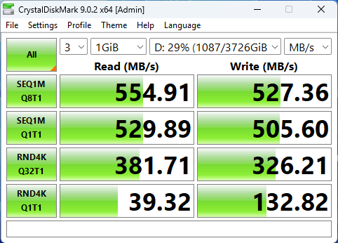

    Okno CrystalDiskMark z wynikami testu dysku: odczyt 557,49 MB/s i zapis 526,67 MB/s. Zrzut ekranu CrystalDiskMark z wynikami odczytu i zapisu dysku D:
    Wyniki testu wykonanego w programie CrystalDiskMark dla dysku Samsung 850 EVO 4TB pokazują prędkości odczytu i zapisu na poziomie około 550 MB/s, co jest typowe dla dysków SSD korzystających z interfejsu SATA III. Osiągi są wyraźnie niższe niż w przypadku dysków NVMe, jednak nadal zapewniają szybkie działanie systemu i sprawne kopiowanie dużych plików. Wyniki operacji losowych (RND4K) są naturalnie niższe, ponieważ odzwierciedlają pracę z wieloma małymi plikami, co jest bardziej wymagające dla nośnika.

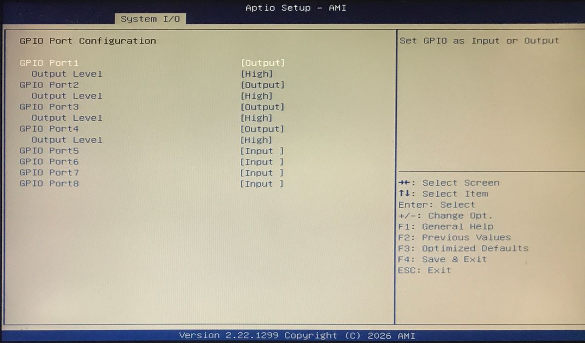

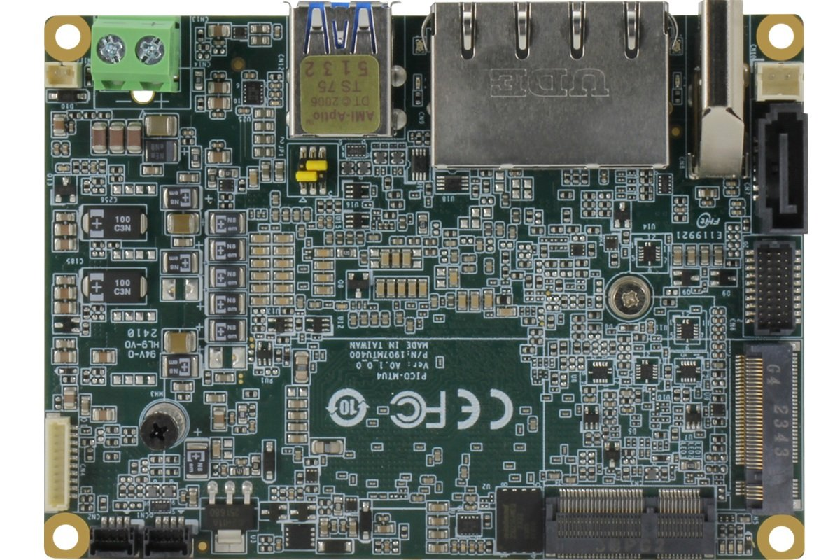

    Port GPIO - cyfrowe wejścia/wyjścia
    PICO-ARU4 posiada 4-bitowy port GPIO w postaci złącza CN20. Oprócz 4 konfigurowalnych wejść/wyjść dostępne jest tam zasilanie +5V oraz masa. Najprostszym sposobem na zaprezentowanie tego portu jest zmiana ustawianiem w BIOSie:
    Rysunek płytki PCB z podświetlonym na czerwono złączem po prawej stronie
    PinNazwa pinuTyp sygnałuPoziom sygnału
    1+V5SZasilanie+5V
    2GPIO_0Wejście/Wyjście-
    3GPIO_1Wejście/Wyjście-
    4GPIO_2Wejście/Wyjście-
    5GPIO_3Wejście/Wyjście-
    6GNDMasaGND

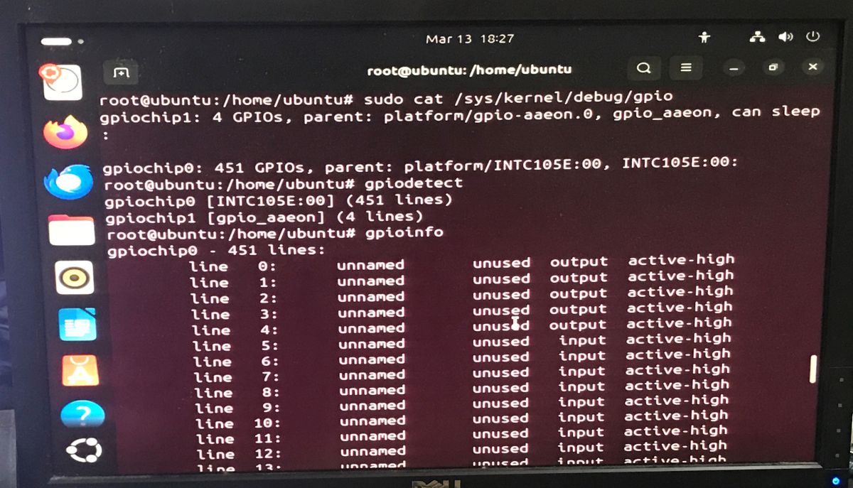

    UWAGA: zmiana ustawienia GPIO w BIOS wymaga osobnego zapisania (Save and exit), samo przerzucenie z High na Low (itd) nie jest automatycznie widoczne!
    Ekran Ubuntu z terminalem i komendami dotyczącymi GPIO (gpiodetect, gpioinfo).
    Drugim sposobem na przetestowanie GPIO może być paczka gpiod dostępna przez APT na Linuxie.
    Wykonujemy:
    sudo apt install -y gpiod
    gpiodetect
    gpioinfo
    gpiodetect pokaże widoczne układy GPIO, a gpioinfo poszczególne piny. Na tej płytce uzyskujemy:
    gpiochip0 [INTC105E:00] (451 lines)
    gpiochip1 [gpio_aaeon] (4 lines)

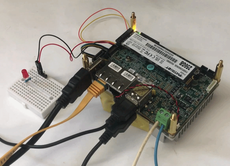

    Potem można operować pinami za pomocą komend gpioset i gpioget. Pierwsza ustawia stan danego pinu, druga go odczytuje.
    sudo gpioset gpiochip0 0=1
    sudo gpioset gpiochip0 0=0
    sudo gpioget gpiochip0 0
    Płytka rozwojowa z podłączonymi kablami i mini płytką stykową z czerwoną diodą LED

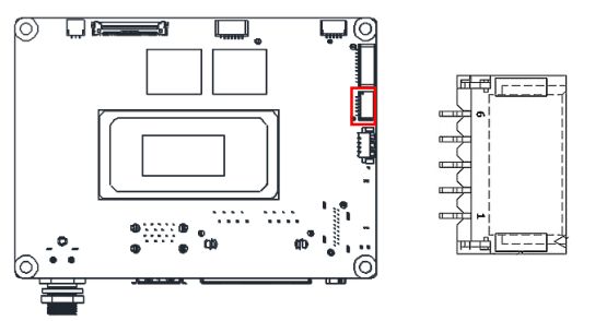

    Port I2C/SMBus - magistrala dwu/trzyprzewodowa
    PICO-ARU4 posiada złącze CN17, na którym wyprowadzona jest magistrala I2C/SMBus:
    Schemat płytki z zaznaczonym złączem I2C/SMBus (CN17) i rysunkiem pinów 1–5
    Magistrala I2C/SMBus umożliwia komunikację z szeroką gamą czujników i układów peryferyjnych (np. czujniki temperatury, wilgotności, ciśnienia, wyświetlacze, przetworniki ADC itp.). Na Linuxie dostęp do magistrali I2C zapewnia paczka i2c-tools:

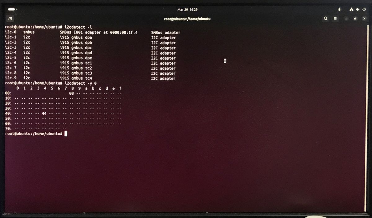

    sudo apt install -y i2c-tools
    sudo i2cdetect -l
    sudo i2cdetect -y <numer_magistrali>
    Polecenie i2cdetect -l wyświetli listę dostępnych magistral I2C w systemie, natomiast i2cdetect -y <numer> przeskanuje wybraną magistralę i pokaże adresy podłączonych urządzeń. Do odczytu i zapisu rejestrów poszczególnych urządzeń służą komendy i2cget oraz i2cset. Zawartości rejestrów zależą już od tego, co podłączymy na magistralę.
    Ekran terminala Ubuntu z wynikami i2cdetect i tabelą adresów I2C.

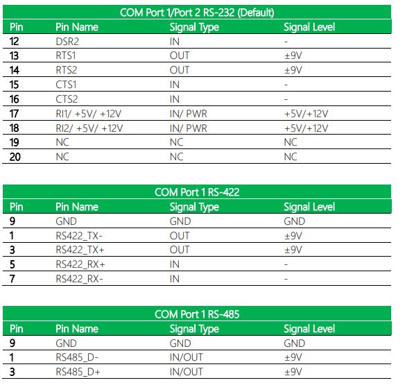

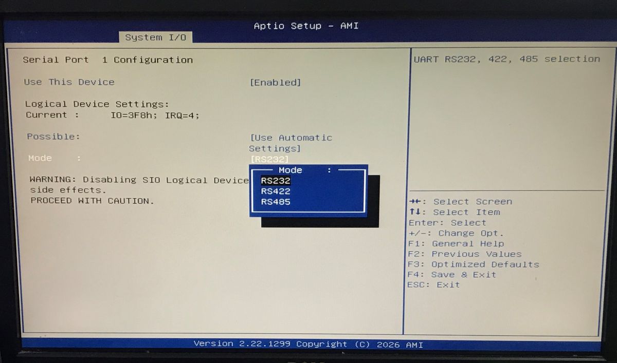

    Porty szeregowe - RS232, RS485 i RS422
    PICO-ARU4 jest gotowy do współpracy z innymi przemysłowymi systemami. Obecne na pokładzie dwa porty szeregowe mogą pracować w trybach RS232, RS485 i RS422 co umożliwia bezpośrednią integrację z urządzeniami Modbus, sterownikami PLC, panelami HMI oraz różnego rodzaju czujnikami i modułami wejść/wyjść. Dzięki temu możliwe jest łatwe włączenie urządzenia w istniejącą infrastrukturę automatyki przemysłowej oraz realizacja komunikacji zarówno w prostych instalacjach, jak i w bardziej rozbudowanych systemach monitoringu i sterowania.
    Tryb portu szeregowego zmienia się w odpowiedniej zakładce BIOS:
    Ekran BIOS/UEFI Aptio Setup (AMI) z ustawieniami portu szeregowego i wyborem RS232/RS422/RS485

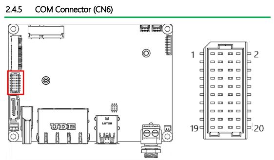

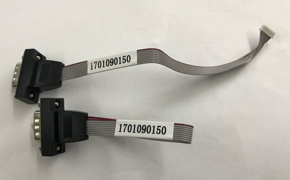

    W zależności od użytej płytki, warto jest dodatkowo dokupić akcesoria obejmujące złącza i wyprowadzenia IO. W przypadku PICO-ARU4 porty są wyprowadzone na złącze CN6:

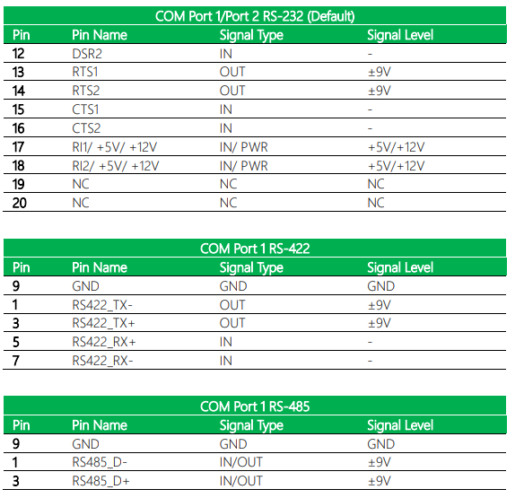

    Schemat płytki z zaznaczonym czerwonym prostokątem złączem COM (CN6) i pinoutem 20-pinowym
    Role pinów zmieniają się w zależności od trybu komunikacji, pełna rozpiska znajduje się w dokumentacji.
    Tabela pinów COM Port 1: RS-232, RS-422 i RS-485 z typem sygnału i poziomem.

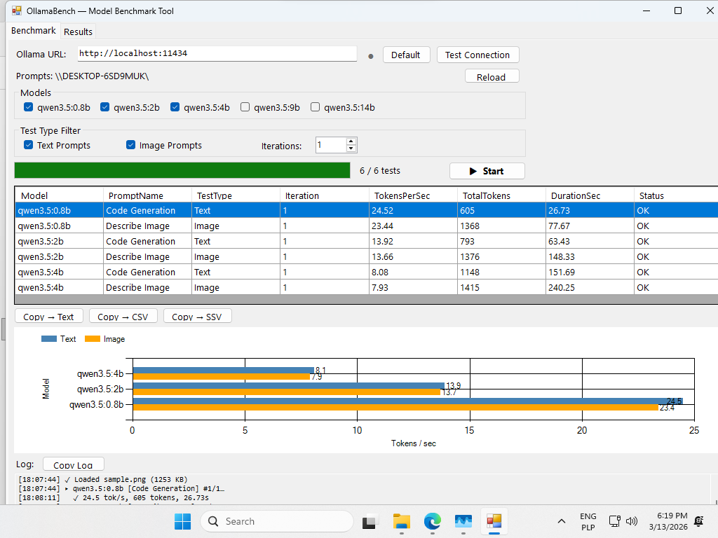

    Testy LLM przez Ollama
    W celu sprawdzenia możliwości lokalnego uruchamiania modeli językowych wykorzystaliśmy środowisko Ollama, które pozwala w prosty sposób pobierać i uruchamiać popularne modele LLM bezpośrednio na komputerze. Testy przeprowadziliśmy na kilku lekkich modelach qwen3.5 o rozmiarach od około 1 do 4 miliardów parametrów, aby sprawdzić jak platforma radzi sobie z generowaniem tekstu w trybie CPU. Do testów użyty został własny prosty skrypt benchmarkujący modele na określonych promptach. Wzięte pod uwagę zostały dwa scenariusze:
    - czyste generowanie tekstu
    - analiza obrazu przez LLM
    Zrzut ekranu aplikacji OllamaBench z tabelą wyników benchmarku i wykresem tokenów na sekundę.
    Model 0.8b generował około 14 tokenów na sekundę, 2b 8 tokenów, a 4b już tylko 4. Co ciekawe, nie było większej różnicy pomiędzy wersją multimodalną a tekstową.

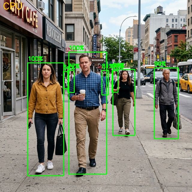

    Kolejnym testem na który się zdecydowaliśmy jest sprawdzenie algorytmów detekcji osób z wykorzystaniem frameworka OpenVINO oraz wstępnie wytrenowanego modelu person-detection-retail-0013. Test polegał na przetworzeniu zestawu 10 zdjęć testowych (scenariusze: ulica, galeria handlowa, park, przejście dla pieszych, dworzec, scena nocna, a także zdjęcia bez ludzi - pusty chodnik i kot) przez trzy jednostki: CPU, NPU oraz GPU. Na samym początku można sprawdzić, czy są one wykrywane:
    Kod: Python
    Zaloguj się, aby zobaczyć kod
    Dalej można użyć je do nałożenia prostokątów oznaczających sekcje na obrazie:
    Kod: Python

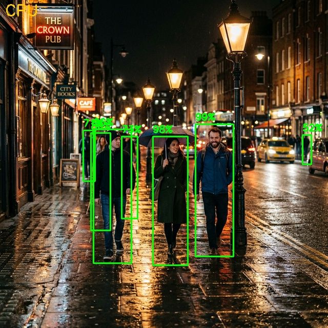

    Poniżej przykłady przetwarzanych obrazów - przed i po wykryciu.
    Trzy osoby idą nocą po mokrym chodniku; latarnie uliczne i szyld „THE CROWN PUB”. Cztery osoby idą chodnikiem w mieście obok sklepów; w tle ulica z samochodami i autobus Nocna ulica po deszczu, piesi na chodniku, latarnie i nakładka z zielonymi ramkami wykrywania osób. Piesi na miejskim chodniku z zielonymi ramkami wykrywania osób i procentami.
    Poniżej prezentacja tego samego systemu na wcześniej wygenerowanych przez AI filmach. Można łatwo zauważyć, że wykrywanie obiektów i osób dobrze nada się do wielu systemów wizji komputerowej.

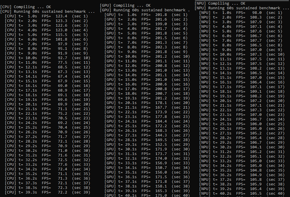

    W pierwszej wersji algorytm wykrywania był uruchamiany tylko pięciokrotnie. Poszczególne jednostki osiągnęły rezultaty:
    - CPU - 9 ms na obraz, FPS 110
    - NPU - 11 ms na obraz, FPS 91
    - GPU - 6 ms na obraz, FPS 176
    Można by odnieść tu wrażenie, że w tym konkretnym przypadku NPU działa najwolniej. Może to być spowodowane też słabszym wsparciem ze strony OpenVINO oraz charakterystyką algorytmu, ale osobna próba pokazała, że sytuacja nie jest taka jasna. Opierała się ona na ciągłej detekcji, symulując pracę kamery w czasie rzeczywistym:
    Zrzut ekranu z konsoli z wynikami testu FPS dla CPU, GPU i NPU w teście 60 s.
    - CPU - FPS 110 spadł do 77
    - NPU - FPS 91 nieznacznie wzrósł do 102
    - GPU - FPS 176 nieznacznie wzrósł do 180
    Łatwo tu zaobserwować, że w przypadku CPU szybko następuje przegrzewanie i "dławienie", natomiast NPU (i GPU) radzą sobie z tym znacznie lepiej.

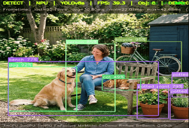

    Test z kamerką - wykrywanie przedmiotów

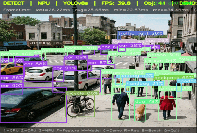

    Innym atrakcyjnym i prostym do uruchomienia systemem jest demo wykrywania obiektów na żywo z kamerki USB. Wykorzystuje model YOLOv8 w formacie OpenVINO IR, który potrafi rozpoznawać 80 różnych kategorii obiektów - od ludzi, przez samochody, zwierzęta, po meble i elektronikę.
    Demonstracja YOLOv8 została zrealizowana w oparciu o język Python, z biblioteką OpenVINO Runtime oraz OpenCV do przechwytywania obrazu z kamery i rysowania wyników detekcji.
    Testom podlegały trzy warianty modelu YOLOv8 o różnej wielkości
    - nano (3.2M parametrów)
    - small (11.2M)
    - medium (25.9M)
    Zacznę od rezultatów. Umieszczę je tylko raz w tej recenzji, bo zasadniczo na każdym komputerku wygląda to tak samo. Dodatkowo należy pamiętać, że program do nagrywania pulpitu też nieco go obciąża, więc może przekłamywać rezultaty.
    Na filmikach powyżej widać jak wykrywane są przedmioty. YOLOv8 rozpoznaje telefon komórkowy, butelkę, nożyczki, osobę (na filmie poprzez dłoń). Nie zawsze rezultaty są rzetelne, ale im większy model użyjemy, tym rezultaty będą lepsze kosztem większej ilości obliczeń. Okazjonalnie do rezultatów łapie się też cały stół, model rozpoznaje go po obrusie.
    Tabelka przedstawia właściwe rezultaty testów dla tej platformy, tutaj jako ilość FPS strumienia z kamery przy wykrywaniu obiektów co klatkę:
    ModelCPUGPUNPU
    YOLOv8n19.6104.560.3
    YOLOv8s7.153.744.9
    YOLOv8m2.724.429.8
    Najlepiej z modelami YOLO radzi sobie GPU, a najgorzej CPU. NPU jest mniej więcej po środku, choć przegoniło GPU przy większym modelu. Im lżejszy model, tym szybciej się wykonuje. Na tym sprzęcie sensowny FPS można uzyskać nawet na wersji YOLOv8m, ale nie na procesorze.

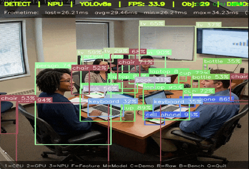

    Poniżej umieszczone są animacje przedstawiające działanie wybranych modeli z rodziny v8 w praktyce.
    Kobieta w ogrodzie siedzi na trawie obok psa; kot leży na ławce, widać rower i detekcję obiektów.
    Widok sali konferencyjnej z osobami przy stole i nakładką wykrywania obiektów (YOLOv8) z ramkami.
    Ulica w mieście z samochodami i pieszymi, z nałożonymi ramkami wykrywania obiektów YOLO
    Wszystko tu było wygenerowane na PICO-ARU4.

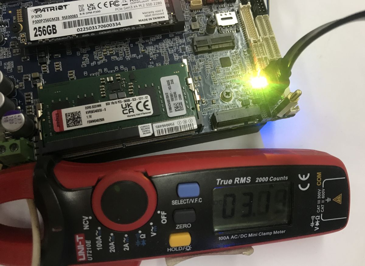

    Pobór mocy
    Zgodnie ze specyfikacją, w przypadku konfiguracji z Intel® Core™ Ultra 7 Processor 255U i DDR5 32GB RAM, typowy pobór prądu wynosi 2.85A przy +12V, a maksymalny niecałe 7A. Oznacza to, że trzeba dobrać odpowiedni zasilacz z odpowiednim zapasem wydajności prądowej by zapewnić stabilną pracę urządzenia. Duży prąd pobierany jest jednak nie ciągle, lecz w pikach, np. przy starcie urządzenia.

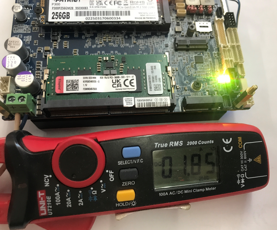

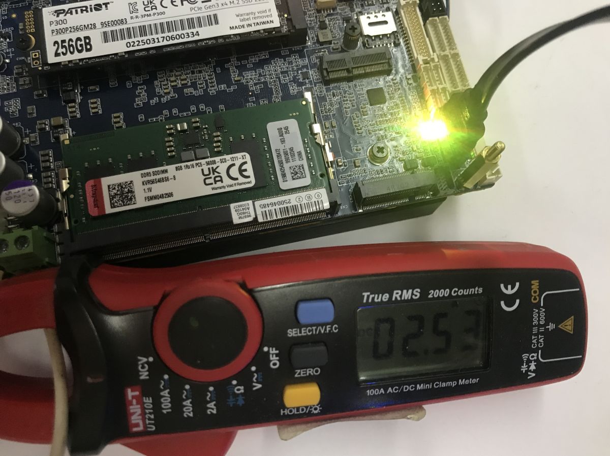

    Płyta główna z modułem RAM i dyskiem M.2 oraz miernik cęgowy UNI-T; świeci dioda LED. Płyta główna z modułem RAM i SSD oraz miernik cęgowy Uni-T pokazujący 2,53 Płyta główna z modułem RAM i świecącą diodą, na dole multimetr cęgowy UNI-T
    Podczas wielowątkowego benchmarku pobierane jest około 3A, jednowątkowego 2.5A, a przy lekkiej pracy 1.3A.

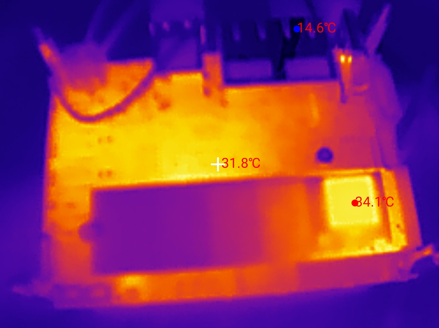

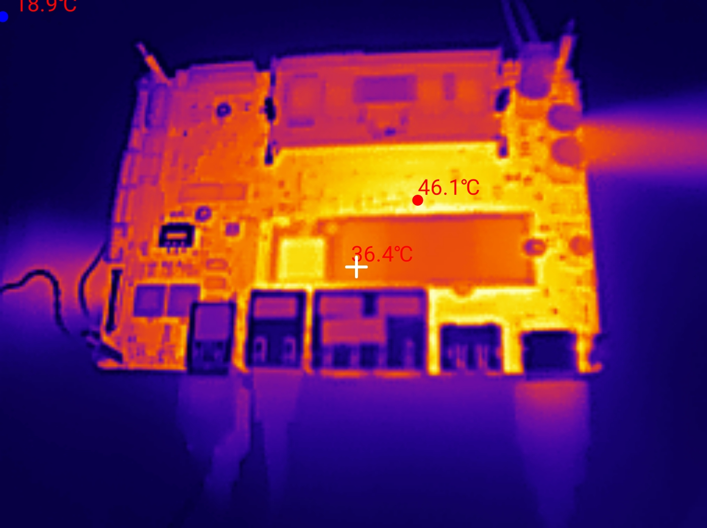

    Test termiczny

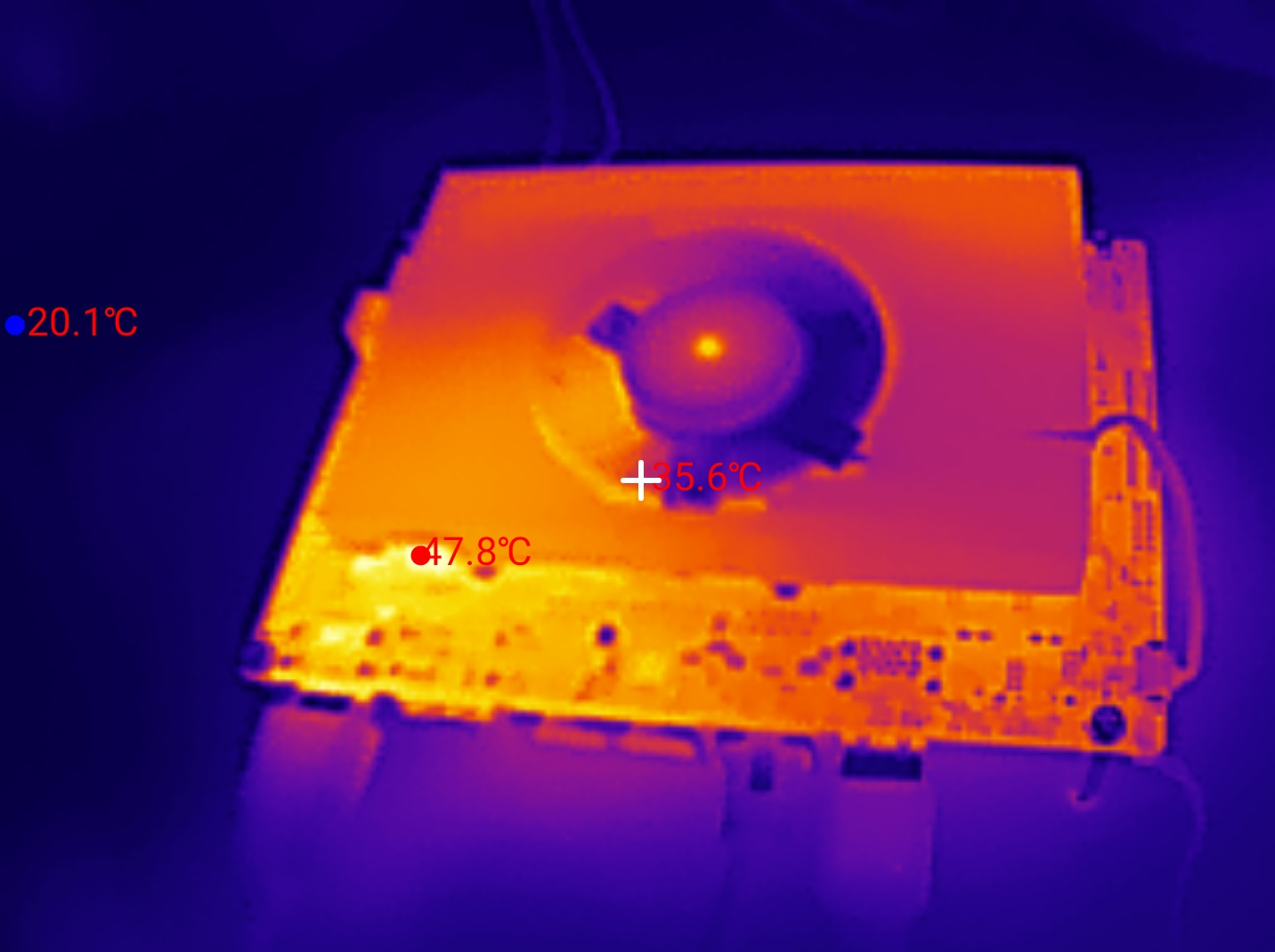

    Urządzenie obciążyliśmy wielowątkowym benchmarkiem Cinebench. System chłodzenia szybko zareagował na rosnącą temperaturę i zwiększył obroty wentylatora. Duży radiator skutecznie odbiera ciepło:
    Obraz termowizyjny urządzenia elektronicznego z odczytami 14,6°C, 31,8°C i 34,1°C
    Zanotowana temperatura nie przekracza 50°C. Należy pamiętać, że termowizja mierzy temperaturę powierzchni, a nie rdzenia procesora.

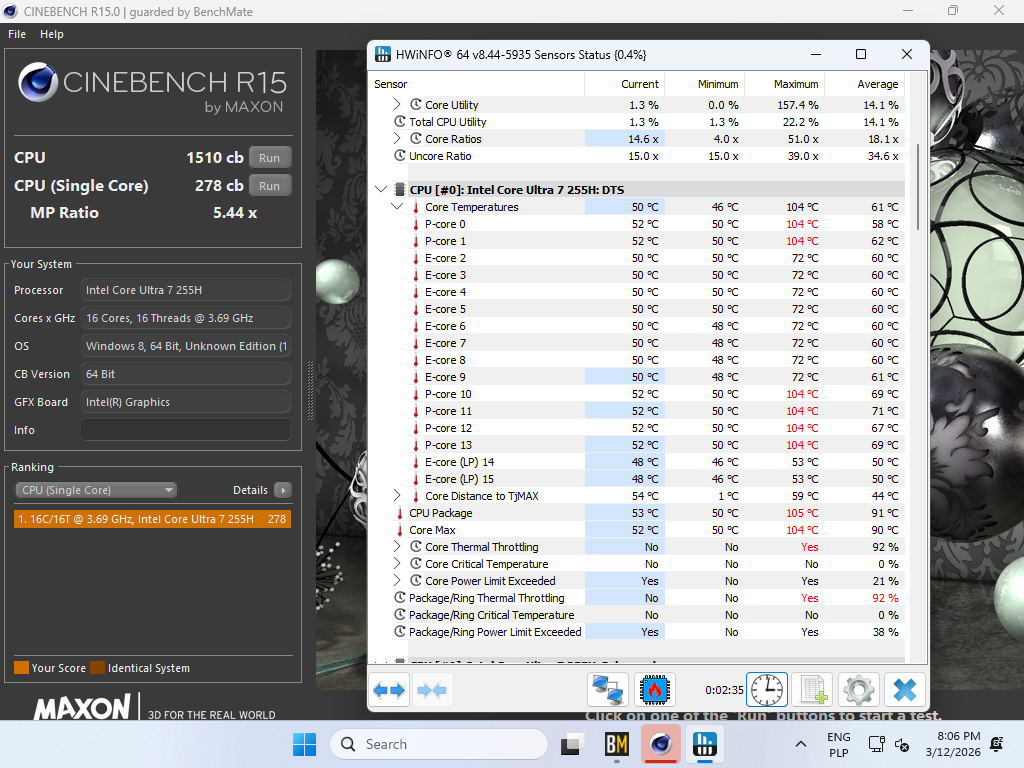

    Prezentacja i testy GENE-ARH6

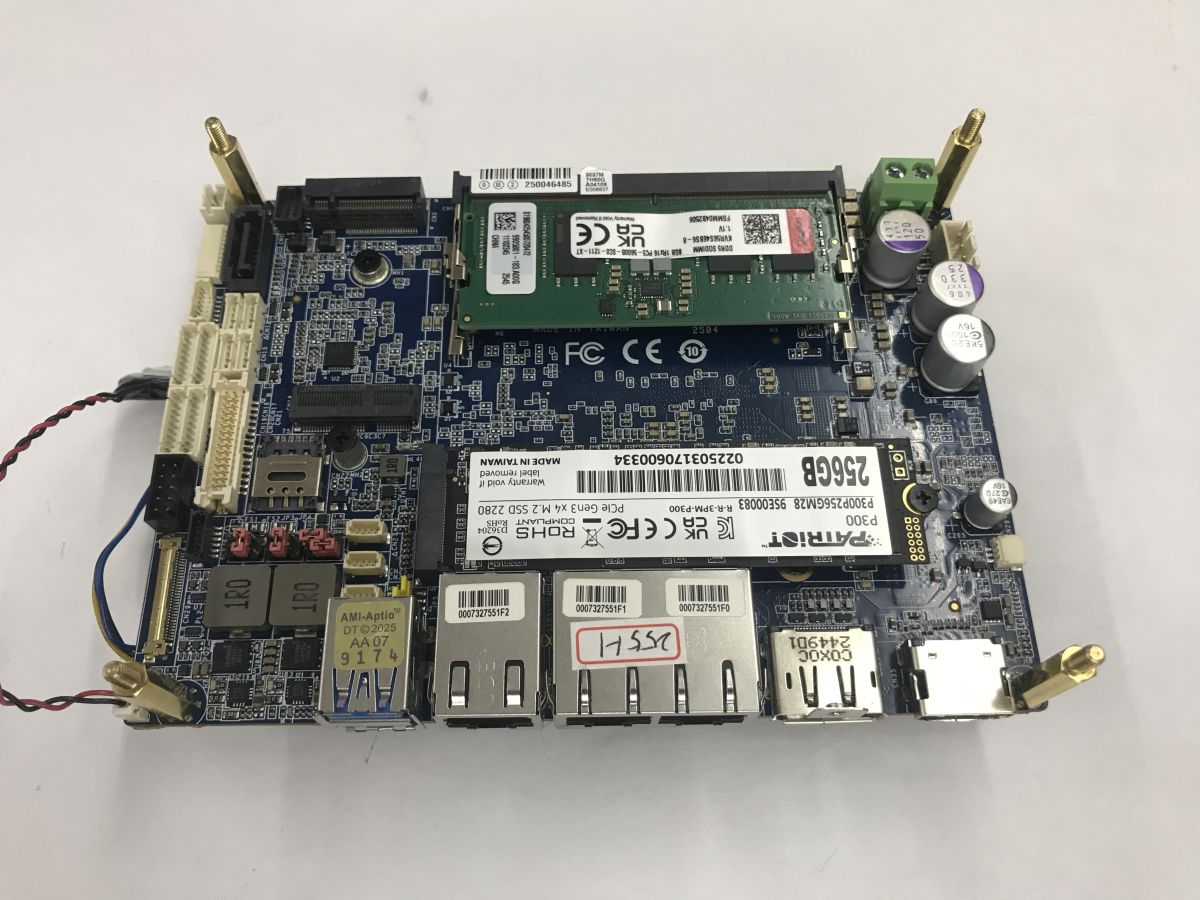

    GENE-ARH6 to jednopłytkowy komputer (SBC) w formacie 3.5" SubCompact, przeznaczony do zastosowań embedded i przemysłowych. Platforma oparta jest na procesorach Intel® Core™ Ultra (Series 2), oferując wysoką wydajność obliczeniową oraz szerokie możliwości integracji w kompaktowych systemach.
    Płyta główna komputera z modułem RAM i dyskiem SSD M.2, widoczne porty USB i złącza Płytka elektroniki z portami USB, trzema Ethernet, HDMI i chłodzeniem z wentylatorem. Karta elektroniki z dużym czarnym radiatorem i wentylatorem, obok przewód z baterią
    Charakteryzuje go:
    - procesor: Intel® Core™ Ultra (Series 2)
    - pamięć RAM: DDR5 6400 MHz, Dual Channel, 2 × SODIMM, do 96 GB
    - wyjścia wideo: LVDS ×1, eDP ×1, DP ×1, HDMI ×1
    - komunikacja i I/O: 3 × LAN, SATA 6 Gb/s ×1, 8-bit GPIO
    - porty USB: USB 3.2 Gen 2 ×2, USB 2.0 ×4
    - rozszerzenia: M.2 2280 M-Key ×1, M.2 3052 B-Key ×1, M.2 2230 E-Key ×1
    - zasilanie: DC 9–36 V.
    Dzięki szerokiemu zestawowi interfejsów I/O oraz obsłudze wielu wyświetlaczy płyta umożliwia budowę zaawansowanych systemów HMI, edge AI, automatyki przemysłowej i aplikacji wizyjnych
    Do testów otrzymaliśmy zestaw z Intel® Core™ Ultra 7 255H i 8 GB LPDDR5 SDRAM dodatkowo wyposażony w solidny radiator z wentylatorem zapewniający długą i stabilną pracę nawet pod dużym obciążeniem. Poniżej specyfikacja z HWInfo:
    Zrzut ekranu HWiNFO64 z podsumowaniem systemu: Intel Core Ultra 7 255H, 8 GB DDR5 i płyta AAEON GENE-ARH6. Zrzut ekranu z narzędzia sprzętowego z danymi Intel NPU i dysku NVMe Patriot M.2 P300 256GB. Zrzut ekranu z informacjami o GPU Intel Arrow Lake i dysku NVMe Patriot P2300 256GB

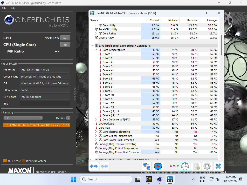

    Analogicznie, jak w poprzednim komputerku - Cinebench R15:
    Zrzut ekranu z Cinebench R15 i HWiNFO z wynikami CPU i temperaturami rdzeni Zrzut ekranu Cinebench R15 i HWiNFO z wynikami CPU oraz temperaturami rdzeni
    Test wielowątkowy osiągnął wynik 1510 cb, a jednowątkowy 278 cb. W przypadku jednowątkowego nie ma dużego przyśpieszenia, natomiast wielowątkowy dał prawie 1.5 lepszy wynik od PICO-ARU4.

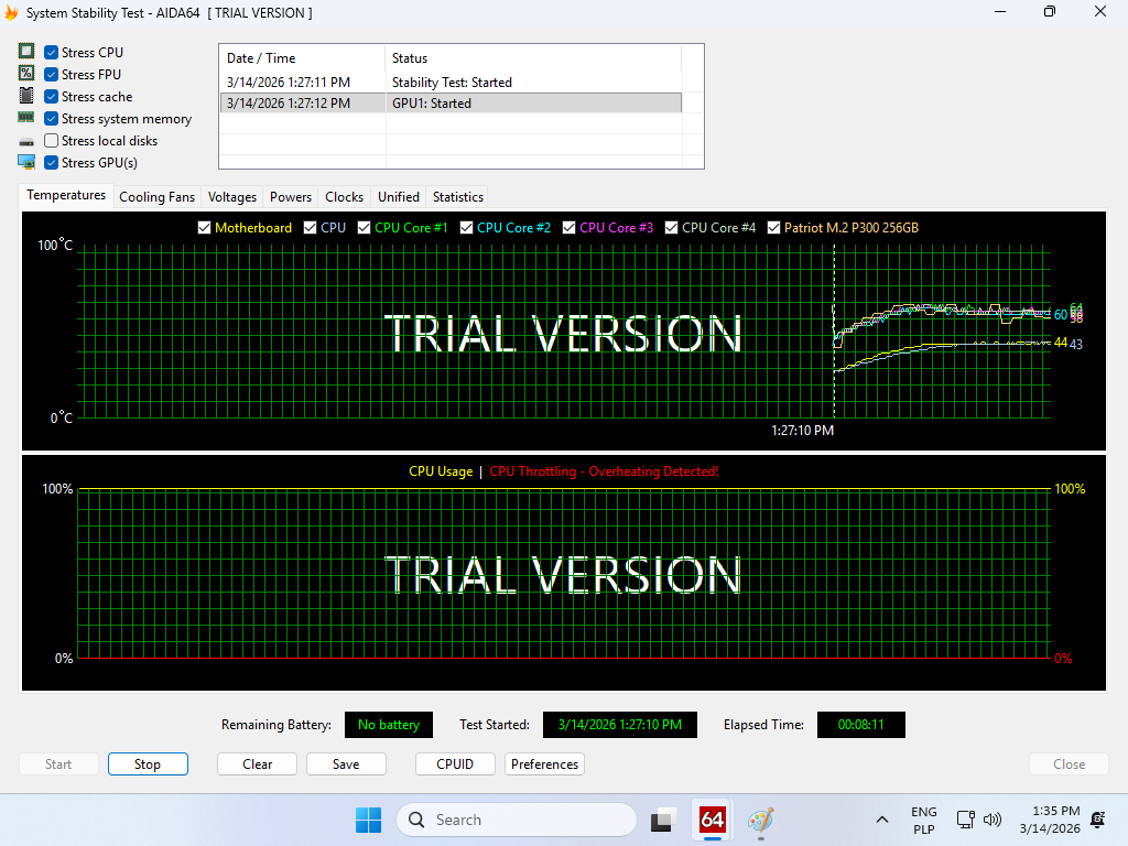

    Podobnie jak wcześniej - AIDA64 i rozkład temperatur w czasie. Sprawdzamy, czy po dłuższej pracy pod obciążeniem komputer się przegrzewa.
    Zrzut ekranu AIDA64 System Stability Test z wykresami taktowania CPU i użycia CPU oraz alertem przegrzewania Zrzut AIDA64 System Stability Test z wykresami temperatur i użycia CPU oraz komunikatem o przegrzewaniu.
    Tu znów temperatury szybko ustabilizowały się przy około 60°C. Po zegarze CPU widać, że system stara się optymalny kompromis pomiędzy temperaturą a pobieraną mocą.
    GENE-ARH6 otrzymaliśmy z dyskiem Patriot M.2 P300 256GB zamontowanym w slocie NVMe x4 8.0 GT/s. Wyniki są niemalże identyczne jak w PICO-ARU4.
    Zrzut ekranu CrystalDiskMark z wynikami odczytu i zapisu dysku C: w MB/s. Zrzut CrystalDiskMark z wynikami testu dysku C: odczyt do 2522 MB/s i zapis do 1307 MB/s

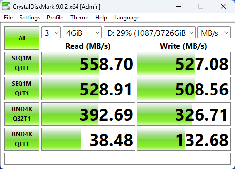

    Tu sytuacja też podobna jak w przypadku testów PICO-ARU4. Czteroterabajtowy SSD osiąga zadowalające prędkości jak na interfejs SATA.
    Zrzut CrystalDiskMark z wynikami odczytu i zapisu dla dysku D: Zrzut ekranu CrystalDiskMark z wynikami odczytu 554,91 MB/s i zapisu 527,36 MB/s dla dysku D:
    GENE-ARH6 posiada 8-bitowy port GPIO w postaci złącza CN23. Oprócz 8 konfigurowalnych wejść/wyjść dostępne jest tam zasilanie +5V oraz masa.
    Schemat płyty złącza GPIO (CN23) z podświetlonym pinheaderem i rysunkiem pinów
    1GPIO_0WE/WY-
    2GPIO_1WE/WY-
    3GPIO_2WE/WY-
    4GPIO_3WE/WY-
    5GPIO_4WE/WY-
    6GPIO_5WE/WY-
    7GPIO_6WE/WY-
    8GPIO_7WE/WY-
    9+V5SZAS+5V
    10GNDMASAGND
    Ekran BIOS Aptio Setup AMI z ustawieniami konfiguracji portów GPIO (wejście/wyjście, poziom High).
    Reszta zasadniczo analogicznie jak w przypadku poprzedniej płytki.
    GENE-ARH6 posiada o dwa porty szeregowe więcej niż PICO-ARU4. Wyprowadzone są one na cztery złącza (CN16, CN17, CN19, CN20), o których można więcej poczytać w dokumentacji. Tu też rolę tych portów można zmienić poprzez BIOS. Do testowania ich w systemie operacyjnym może przydać się program taki jak Realterm.

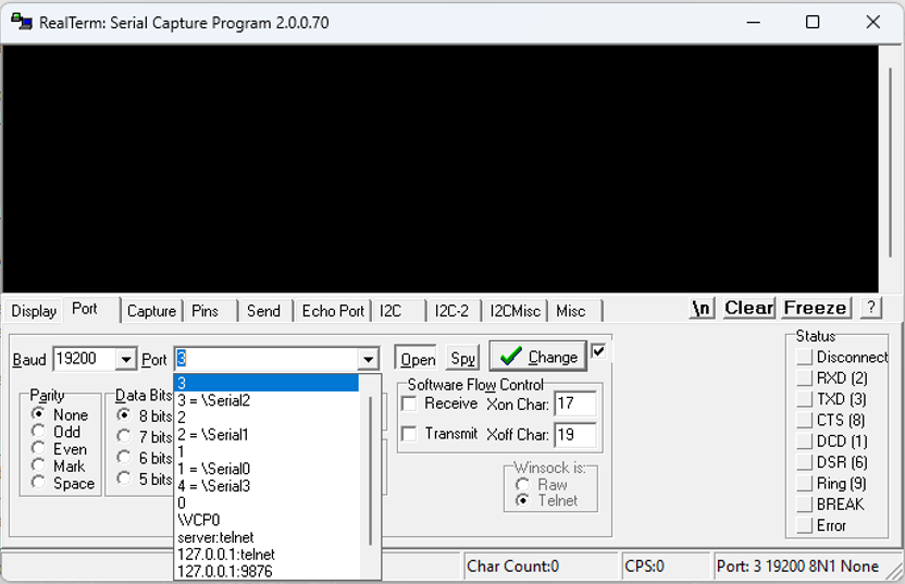

    Okno RealTerm 2.0.0.70 z rozwijaną listą portów i ustawieniem Baud 19200; czarne pole terminala.
    W ofercie CSI S.A. do kupienia są też wygodna akcesoria, takie jak kable ze złączem DSUB9 1701090150, co umożliwia wygodne wyprowadzenie portów:
    Dwa gniazda D-sub na taśmach przewodowych z etykietą 1701090150 na białym tle

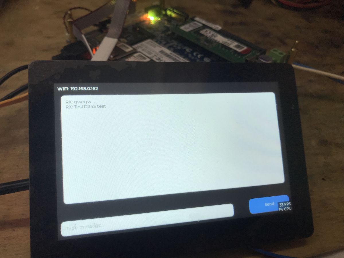

    Nasze testy oparliśmy dwa podejścia - najpierw uruchomiliśmy prostą komunikację "z samym sobą", tzn. pomiędzy jednym a drugim portem COM poprzez odpowiednie zmostkowanie pinów, a potem uruchomiliśmy komunikację z przemysłowym modułem Waveshare poprzez RS485.
    Płytka elektroniki z listwą zaciskową i kilkoma przewodami oraz kablami złącz D‑Sub na białym tle
    Poniżej zdjęcie przedstawia prosty terminal uruchomiony na ESP32, zdolny do poprawnej wymiany danych z komputerem:
    Tablet z aplikacją czatu; widoczny adres Wi‑Fi 192.168.0.162 i krótkie wiadomości.
    Dobrze pokazuje to, że tego typu komputer można wygodnie użyć nawet do odczytu danych z mierników energii, tak jak niedawno prezentowane było to u nas na forum w innym wątku:

    Wykrywanie osób i zwierząt na obrazach
    Powtórzyliśmy na tym urządzeniu test z wykrywaniem osób na zdjęciach przez OpenVINO. Co ciekawe, tu nie zaobserwowaliśmy aż tak dużego spadku wydajności na skutek termicznego throttlingu CPU. Poniżej rezultaty dla 60 sekundowych serii analiz testowych obrazów:
    - CPU - FPS 140
    - NPU - FPS 120
    - GPU - FPS 283
    Tutaj też powtarza się trend wydajności 1.5 krotnie większej (prawie 2-krotnie), wykluczony z niego zdaje się być NPU, który dał porównywalne rezultaty do PICO-ARU4.
    Powtórzyłem tu ten sam test co na poprzednim komputerze. Rezultaty:
    ModelCPUGPUNPU
    YOLOv8n43.0124.247.3
    YOLOv8s8.874.430.1
    YOLOv8m3.747.225.2
    Duży model YOLO (YOLOv8m) przy prawie 50 klatkach na sekundę to jest już coś. W sumie można by nawet odpalać kolejne, większe modele, w zależności od potrzeb i docelowego zastosowania.
    Test termiczny
    Tutaj też system chłodzenia szybko zareagował na rosnącą temperaturę i zwiększył obroty wentylatora. Duży radiator skutecznie odbiera ciepło, a na termowizji nawet widać "ślad" po gorącym wydmuchu po obu stronach urządzenia:
    Termowizja płytki elektronicznej z portami i odczytami 46,1°C oraz 36,4°C. Obraz termowizyjny wnętrza laptopa z widocznym wentylatorem i odczytami temperatur
    Zanotowana temperatura nie przekracza 50°C. Należy pamiętać, ze termowizja mierzy temperaturę powierzchni, a nie rdzenia procesora.
