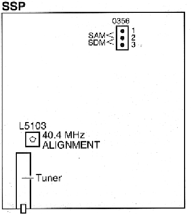

Jest tak:
TV startuje. Po pewnym czasie (rożnie: minuta, dwie) dostaje padaczki i led sygnalizuje błąd (miga na czerwono). Z tym, że wg instrukcji serwisowej powinien migać z częstotliwością 0,5Hz a on miga ze 4Hz... Może to akurat nie jest problemem bo na czerwono jest sygnalizowane tylko dwa błedy (czerwony ciągły - przetwornica po pierwotnym i czerwony migający - problem na wtórnej)
W tym drugim przypadku może być co najmniej cztery problemy:
1. Awaria zasilania +3,3V
2. Awaria zasilania +5V
3. Awaria zasilania +8V
4. Awaria zasilania? w mcz. (Sound)
Wyczytałem też na elektrodzie, że: cewki, kinol, przekaźniki, trafopowielacz... i pewnie wiele innych. TV potrafi zagrać nawet kilka minut
po czym "bach..."
Podstawiłem stabilizacje 5 i 8V oraz przejrzałem kondziołki. Nie ma sie specjalnie czego czepić.
Myślę, że pomogło by mi w namierzeniu awarii wejście w tryb serwisowy i odczytanie kodu (67,68,76 i 77). Niestety, nie wiem jak to zrobić. Pilot nie jest oryginalny. Gość ściągnął tego TV z Rajchu a pilota dokupywał już w kraju. Być może w zasobach jest opis wejścia/wyjścia ale to wszytko w j. angielskim a ja tego nie czytam. A i jeszcze co zrobić aby wyłączyć protekt? Jest koło procka wolne złącze 3 x pin... ale ja nie wiem co mam z tym zrobić...
