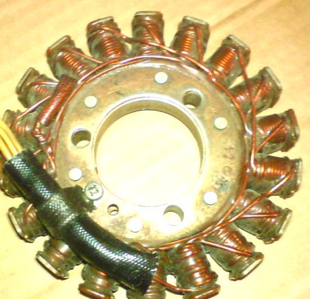

Już wyjaśniam o co mi chodzi: chcę po eksperymentować z zbudowaniem rozrusznika do motoru i chcę do tego użyć silnika 3f takiego jak używają modelarze Rc tylko użyłbym znacznie większego rdzenia np: od alternatora (Przypadkowe zdjęcie poniżej) i do tego odpowiednie koło magnesowe.
Problem jest z znalezieniem odpowiedniego przetwornika na wzór regulatorów 3f jakich używa sie w modelarstwie i nawet mógłby być taki regulator, największy jaki znalazłem to 100A (cena !!!) ale nie wiem czy jest jeszcze nie za mały do takiego pomysłu. poza tym w takim regulatorze RC jest kilka innych funkcji które są zbędne do tego projektu więc poszukuję jakiegoś prostego schematu który przetwarzał prąd z akumulatora na zmienny 3f, no i był dużej mocy
Dlaczego 3f, bo jak by udało się coś takiego zrobić i dałby rady odpalić motor to po odpaleniu taki rozrusznik mógłby być alternatorem trzeba byłoby dostawić zestaw diod, regulator napięcia....

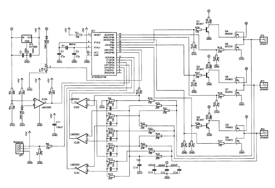

Dołączam schemat typowego modelarskiego regulatora 3f dla orientacji, jest to chyba regulator 20A max
