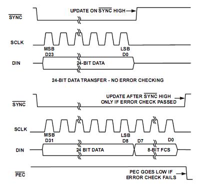

    Dodatkowy bajt crc8 jest postrzegany jako dodatkowy bajt ramki (rysunek poniżej).
    Poniżej zamieszczam skan z noty prezentujący 2 możliwe transmisje po SPI z DACiem.

    A jesteś pewien, że to FCS to CRC-8 liczone wg tego właśnie wielomianu? Co to za przetwornik?

    Korzystam z przetwornika firmy Analog Devices AD5363. Podana powyżej funkcja powinna obliczać tablicę właśnie dla wielomianu CRC8 (x8 + x2 + x + 1), przynajmniej jej autor tak twierdzi. Właśnie w tym tkwi mój problem, że nie wiem co jest pewne ;/ niby mam tablicę, która w kilku miejscach była podpisana powyższym wielomianem, ale nikt nie może mi tego potwierdzić ;/ Z algorytmem jest podobna sprawa.

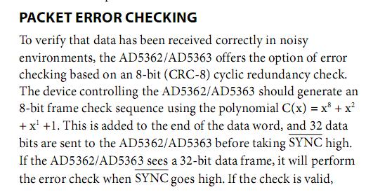

    Jeszcze raz popatrzyłem do noty. Poniżej screen:
    CRC8 w C: Błąd w algorytmie transmisji SPI z wielomianem x8 + x2 + x + 1
    W sumie to chyba błędnie myślałem, że CRC jest liczone z wszystkich 3 bajtów osobno. CRC8 raczej powinno być liczone z całych 24bitów.
    Znajoma podrzuciła mi link do strony:
    http://4programmers.net/Algorytmy/Obliczanie_sum_kontrolnych_CRC-32
    Dziwne, że prędzej sam tej strony nie potrafiłem znaleźć ;/ Jest tutaj przykład obliczenia CRC zmiennej 32 bitowej, zarówno obliczenie tablicy jak i odczyt z niej. Wieczorem postaram się powalczyć w tym temacie. W sumie 8 zer i 24bity mojej ramki daje 32bity... ;)
    ps. macie może gotowe funkcje obrócenia najmłodszych 8bitów 32bitowego słowa ?

    To jest na pewno suma crc8 tak jak jest opisana, więc nie ma potrzeby liczenia crc32. Jeśli masz możliwość sprawdzenia czy dana suma kontrolna jest poprawna, to można zrobić taki test: funkcja pobierająca 3 bajty (pierwsze bajty do wysłania) i próbująca każdą z 256 możliwości crc w celu znalezienia tej poprawnej, funkcja by ją zwracała. Wtedy można by przebadać układ jak dokładnie jest liczona suma kontrolna poprzez przetestowanie szeregu wartości testowych (same zera, 24, każdy z jednym bitem ustawionym w innym miejscu, kilka losowych). Na podstawie tych danych można by ustalić dokładny sposób liczenia sum kontrolnych.
