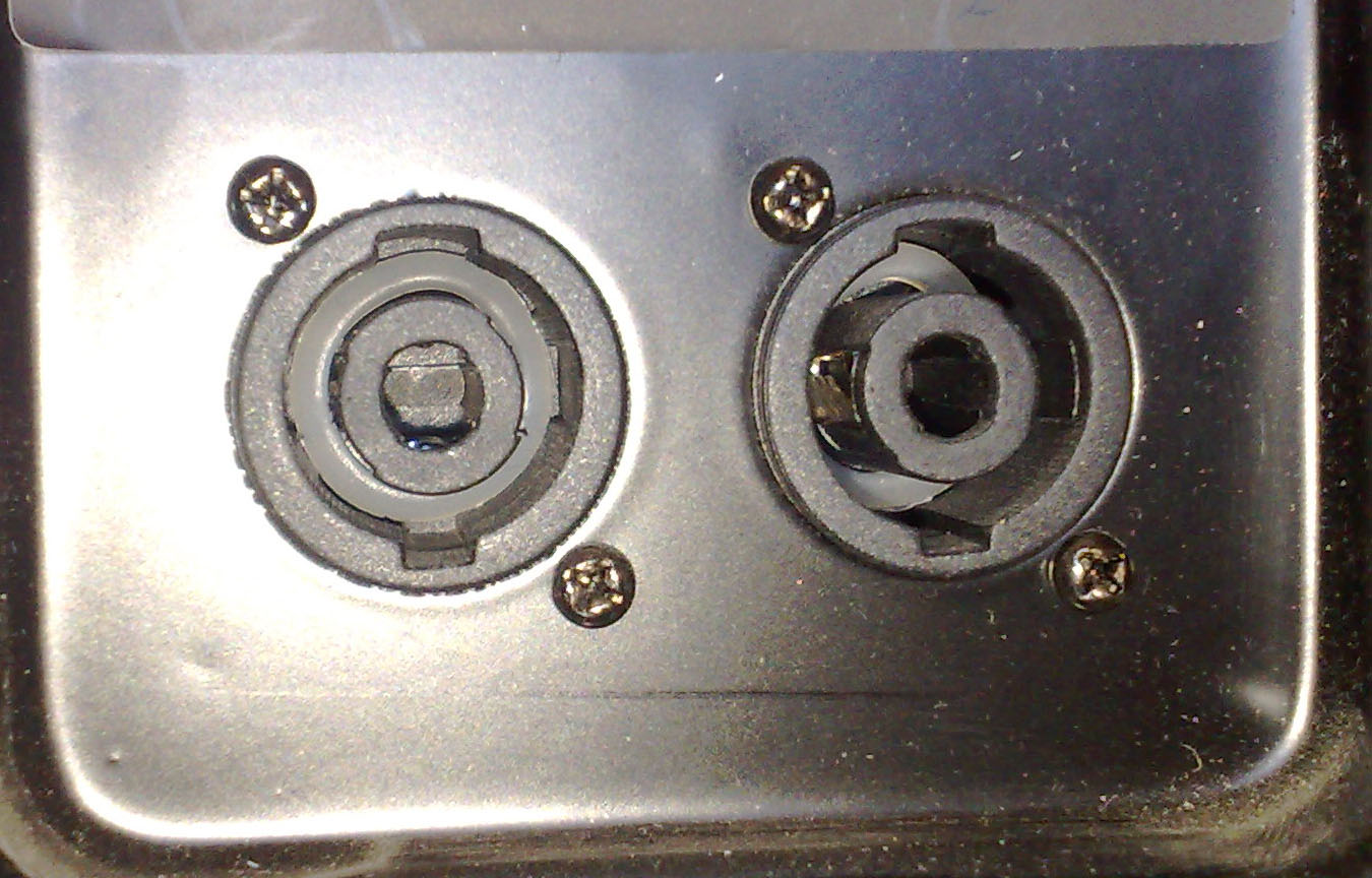

    Kupiłem nowe kolumny z takim wejściem. Pokazywałem je w sklepie RTV/AGD i w muzycznym, ale nikt nie wie co to za wejście i nikt nie ma żadnych końcówek tego typu.
    Moje pytanie - jak nazywa się to wejście? Gdzie mogę nabyć takie końcówki/przejściówki/kable?
    Na zdjęciu wygląda, jakby te 2 wejścia były nie równoległe. W rzeczywistości są równoległe.

    To gniazda Speakon- typowe, standardowe złącze w kolumnach estradowych.

    Nie do końca rozumiem o co Ci chodzi. Speakon to złącze głośnikowe, przeznaczone do przenoszenia dużych mocy i nijak się ma do złącz typu chinch. Więc o jaka przelotkę Ci chodzi?
    Złącza są dwa by można było zrealizować połączenie przelotowe do drugiej kolumny. W środku są one ze sobą równolegle połączone.

    Już się we wszystkim zorientowałem. Kupiłem 2x coś takiego (patrz na zdjęcie). Pytanie - jak to mam zrobić/podłączyć? Bo do starych kolumn mam wejście, że wpinam '+' i '-' i gra. Mam rozdzielić te kabelki na 4 i wpiąć tu? Czy jak?

    Należy podłączyć przewody do pinów oznaczonych 1+ i 1-
    Pozostałe: 2+ i 2-, będą nie używane.
