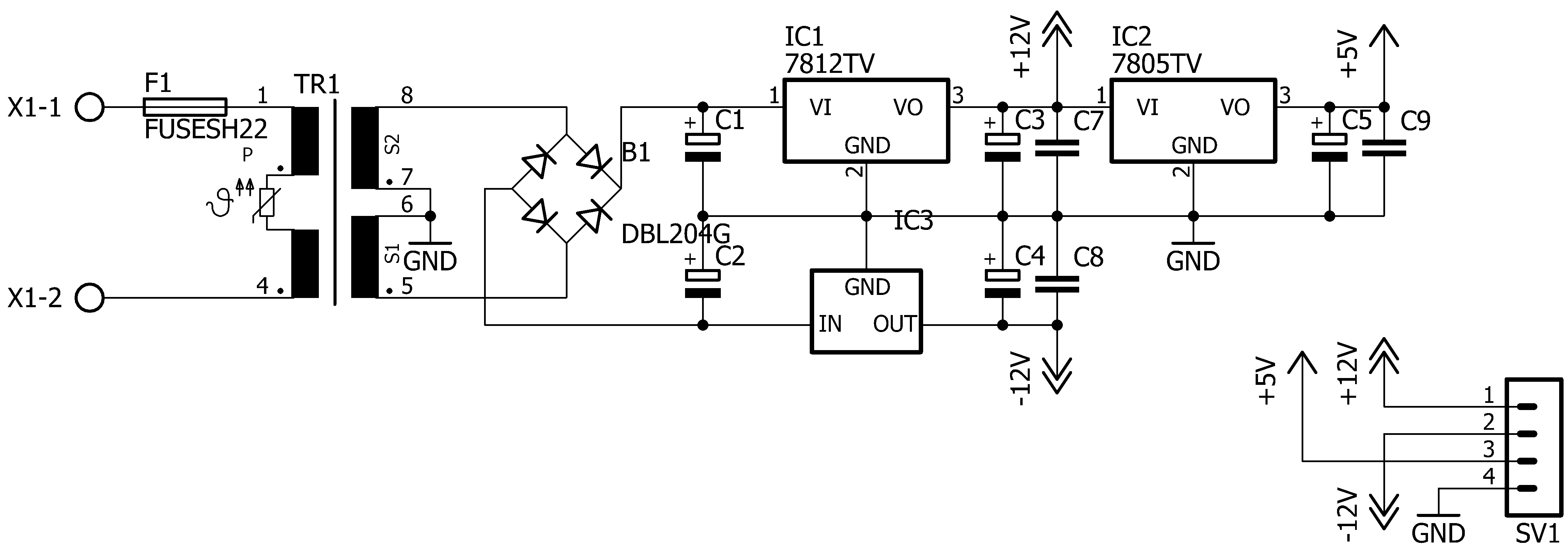

    Zasilacz:
    Generator AVR DDS v. Artur K.

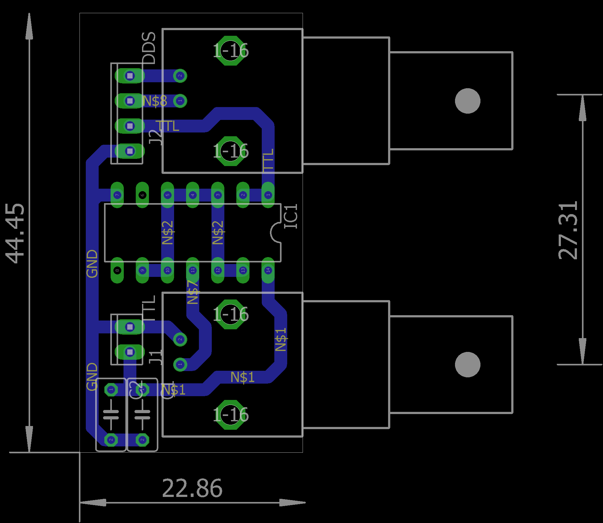

    Ponieważ generator ma również osobne wyjście sygnału prostokątnego, postanowiłem zrobić dla niego bufor żeby przez przypadek nie uszkodzić procesora.
    Buforem są bramki NAND zawarte w strukturze 7400, przy okazji powstała płytka na której są umieszczone gniazda wyjściowe.
    Generator AVR DDS v. Artur K. Generator AVR DDS v. Artur K.

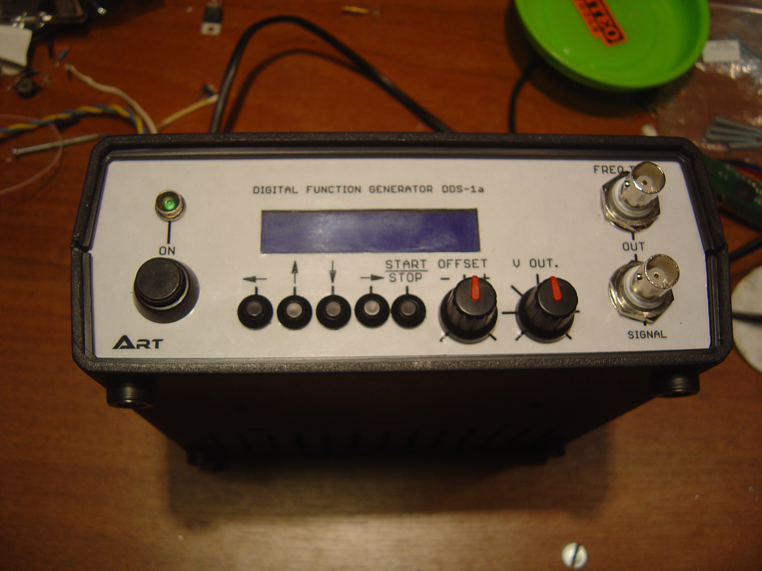

    Całość zamknąłem w obudowie Z-1A firmy Kradex.
    Wygląda to tak:

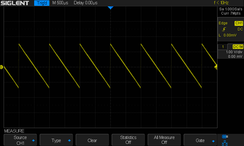

    Przy okazji przetwornika i zniekształceń - na przebiegach o niskich częstotliwościach widać niestety schodki jak rozciągniemy przebieg:
    Przy okazji zamieszczę oscylogramy pozostałych przebiegów:
    Generator AVR DDS v. Artur K. Generator AVR DDS v. Artur K. Generator AVR DDS v. Artur K. Generator AVR DDS v. Artur K. Generator AVR DDS v. Artur K.

    Z tego co wyczytałem masz płynną regulację offset'u - w jaki sposób rozwiązałeś sprawę ustawienia zera? Czy jest to tylko pozycja gałki wyznaczona kreską na płycie czołowej?
    I jeszcze jedno (to a propo's wykonania płyty czołowej) co to za switche? (chodzi mi o to co widać - nie spotkałem się z mikroswitchami które miałyby dopasowane do nich "przelotki" przez które wystaje "pipek" switcha)
    Wygląd ogólny OK. Poza tymi drobiazgami o których piszesz nie można się do niczego przyczepić.
    P.S. Jeszcze jedno; Na jednym ze zdjęć widać że górne otwory są zaślepione - nie wpływa to na grzanie się wnętrza?

    Do offsetu jest potencjometr z zapadką na środku. Trochę się namęczyłem żeby zdobyć taki o odpowiednio długiej osi, ale to nie wszystko - na płytce jest PR-ek, którym najpierw należy ustawić 0V na wyjściu przy ustawieniu potencjometru "OFFSET" w środkowym położeniu.
    Drugi PR-ek na płytce służy do ustawienia max amplitudy sygnału, tak by regulacja offsetem nie powodowała obcinania wierzchołków przebiegu.
    Switche to jest wynalazek - nasadki są od zupełnie innych przełączników, tylko trzeba wewnątrz rozwiercić bo otwór jest kwadratowy, zaś ich średnica zewnętrzna idealnie pasuje do oprawek LED 3mm.
    Oprawki tego typu:
    https://www.piekarz.pl/pl/?item=13110
    nasadka tego typu:
    https://www.piekarz.pl/pl/?item=44542
    To nie są dokładnie te, bo jest ich kilka rozmiarów. Da się dobrać takie nasadki by idealnie pasowały do oprawek. :)
    To wynalazek Macieja.
    Gałki na potencjometry też były przerabiane. Potencjometry mają ośkę okrągłą, zaś gałki były na ośkę ściętą - trzeba było delikatnie wiertłem 6.2 rozwiercić.
    Otwory wentylacyjne są zasłonięte... fizelinką, a więc cyrkulacja powietrza jest, choć tam nie bardzo ma co się grzać. :)

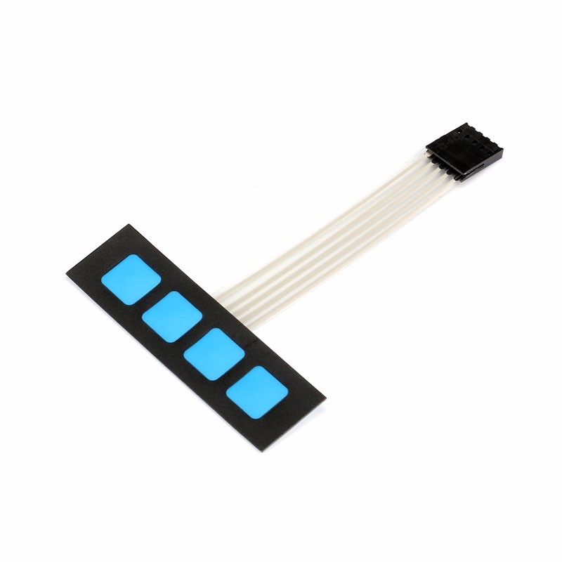

    Ostatnio odkryłem coś takiego w różnych wersjach - znacząco ułatwi to budowę własnych konstrukcji.

    Wcale nie będzie to takim ułatwieniem i pewnie nie jest, bo rozwiązanie znane od dawna a jednak rzadko stosowane.
    Jako przyciski ciekawsze są takie:
    http://www.ledswitches.co.uk/pb613.html
    I mają wymienne nakładki, są strzałki, OK, symbol "power" itp. Są tanie, po ok. 2-3zł i nawet chciałem takie zastosować w tym generatorze ale w sklepie nie było wszystkich, musiałbym zamawiać "OK" wysyłkowo - 2zł przycisk i 8 przesyłka.
    Niedawno patrzyłem u Chińczyków i widzę że oni mają niemalże dowolne nakładki tego typu. Jak kupowałem przyciski do generatora to na Aliexpress nie można było płacić przelewem, więc zakup tam nie wchodził w grę.
    Teraz kupiłbym na Aliexpress gotowce i nie bawił się z mechaniką żeby ładnie wyglądało.

    Freddy napisał:
    ... a jeszcze ciekawsze takie JAK TE - niestety droższe :(
    Nawet bardzo drogie. Swego czasu uzywane w automatach do gier teraz zastępowane przez ekrany dotykowe (np panel 300x100mm). Ekran daje większe możliwości (kolor, rozdzielczość). Mozna zobaczyć w kasynach.
  • #21 17164861
    Artur k.
    Posty: 25889
    Pomógł: 1279
    Ocena: 1704
    Można dostać w wielu sklepach, nie tylko w TME, tylko jaki to ma cel?

    Na oscylogramach wyraźnie widać schodki w przebiegu wyjściowym, jest to związane z tym że przetwornik C/A ma tylko 8 bitów, czyli każdy przebieg inny niż prostokątny, ma tylko 255 poziomów pomiędzy szczytami.
    Ten fakt przekreśla jakiekolwiek profesjonalne zastosowanie generatora i zastosowanie nawet 0.01% rezystorów w przetworniku tego nie zmieni.
    To nie ta klasa sprzętu.
    Nie mam czasu by się tym zająć, ale pomierzę w końcu zawartość zniekształceń nieliniowych. Jednakże i bez pomiarów jestem niemal pewny że poziom zniekształceń przebiegu sinusoidalnego jest znacznie niższy niż w typowych, analogowych generatorach opartych o integrator i diodową aproksymację przebiegu.
