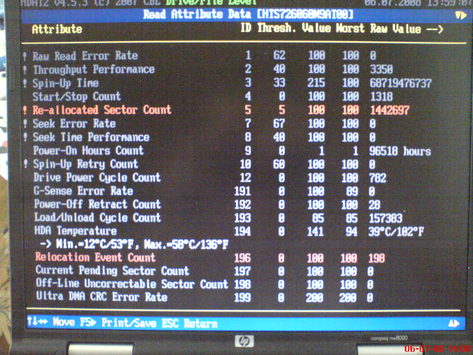

    Witam Forumowiczów. Mam problem z dyskiem w laptopie. Zaczeło sie najpierw od instalacji programu do DJ'ki (PCDJ). Podczas instalacji koputer sie zawiesił, myszka nie reagowała, kontrolka od dysku cały czas sie świeciła. Zrobiłem reset, lecz po tym incydencie Windows nie cche sie uruchomić. Wyskakuja monity,że różne pliki systemowe nie mogą zostać zapisane na dysk z powodu awarii komputera lub sieci. Po operacjach w dosie, czyli chcąc sformatować dysk wyświetla taki komunikat: ATTENTION: A serious disk error has occurred while writing to drive C.
    System plików jest FAT32.
    Dysk nie wzkazuje na możliwość wystąpienia bad sectorów.
    Scandisk.exe wzkazuje błędne rozmiary plików systemowych.
    Program taki jak HDAT2 wskazuje na takie błędy krytyczne:
    "Raw Read Error Rate"
    "Re-allocated Sector Count"
    "Relocation Event Count"
    "Spin-Up Retry Count"
    "Seek Error Rate"
    Licznik pokazuje 96518 godz. godzin roboczych dysku.
    Co moze być przyczyną takiego problemu i jak go rozwiązać?
    Bardzo bym prosił o pomoc. Pozdrawiam. Marek

    mori_mj
    Posty: 140
    Pomógł: 4
    Ocena: 12
    Myślę że to jest to co w załączniku, jeśłi nie to proszę o nakierowanie mnie co to dokladnie ma być.

    mori_mj
    Posty: 140
    Pomógł: 4
    Ocena: 12
    jeśli chodzi o bad sectory- to nie ma żadnych.
    scandiskiem ani innymi programami niestety odmiawia dostepu do zapisu na dysk i równiez nie może zapisać zmian naprawionych usterek. Dlatego z juz twoich słów wynika że chyba jest to porządna usterka dysku. Aż mi żal tego dysku, no ale wkońcu to mechanika i elektronika:) Pozdrawiam. Marek

    Czyli koledze na danych nie zależy jak tak to dysk tylko na części.
    Można oczywiście spróbować zerowania i remapu ale tu już to będzie jedynie zabawa.
    1) MHDD - i zerowanie komenda eraze
    2) MHDD - i F4 zmienic na REMAP ON i ponowić F4
    3) MHDD założyć partycje komenda Fdisk
    Potem pozostaje go ewentualnie przeskanować i odłożyć na półkę jako oczekujący do recyklingu.

    mori_mj
    Posty: 140
    Pomógł: 4
    Ocena: 12
    na danych mi nie zalezy, mam wszystko na płytach i innym dysku. Dziękuje bardzo za odpowiedzi. Zamykam temat. Pozdrawiam Elektrodowiczów.
