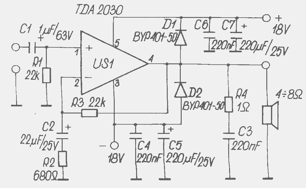

    mialem znaleziony schemat do zmacniacza 30watt na ukł.TDA 2030A kupilem wszystkie elementy do wzmacniacza a schemat mialem zamiar wydrukowac puzniej a tu niespodzianka schematu nie ma stronka gdzie byl schemat znikla oto ona: https://www.elektroda.pl/audio/wzoryplytek i czy ktos by mogł mi pomuc i udostempnic schemat????? elementy kture kupilem to:
    TDA2030A
    C:
    1uF/63V
    22uF/25v
    220nF
    220nF
    220nF
    220uF/25V
    220uF
    R:
    22k
    680R
    22k
    1R
    D:
    1N4007 1KV 1A
    1N4007 1KV 1A
    Prosze o pomoc!!!!

  • #4 5324731
    tomekhof
    Posty: 10
    Ocena: 4
    jeden z tych schematów które mi poleciliście jest podobny tylko 3 elementy w nim nie pasują tzn zamiast 2x220nF jest w schemacie 2x100nF i zamiaz 22k jest 13k.i teraz pytanie czy moge je zastąpić elementami które mam??????????
  • #5 5325773
    sebastian.rak
    Posty: 125
    Pomógł: 10
    Ocena: 31
    Nie powinno być z tym większego problemu jeżeli chodzi o C3, C4 i R3.
    Zrób go sobie w/g schematu który podał Bonkot - różni się chyba tylko tymi kondensatorami, ale to nie jest problem
  • #6 5327771
    tomekhof
    Posty: 10
    Ocena: 4
    tak chodzi o C3 i C4 ale nie o R3 tylko o R1 i czy go tez moge zastapic?????
    znalazlem identyczny schemat jaki byl na tej stronie co znikla ale nie mam schematu montazowego i nie wiem gdzie ma byc jaki element oto te schematy
    https://obrazki.elektroda.pl/18_1215626862.gif
    https://obrazki.elektroda.pl/72_1215626927.gif
    jesli by ktos mogl mi pomuc i rozmiescil te elementy na plytce ze scieszkami;D z gury dzienkuje;D

    Jak zrobisz sobie tą płytkę to włóż sobie układ TDA2030A i próbuj wkładać (ale na razie nie lutować ) pozostałe elementy w/g schematu.Elementów nie masz dużo więc powinieneś sobie poradzić.
    Ewentualnie możesz skorzystać z jakiegoś programu który stworzy Ci nowy wzór płytki ze schematu i poda rozmieszczenie elementów.
    PS. Na pw masz link do programu którego ja używam
    Co do tych elementów to w notach katalogowych jest dokładnie taki sam schemat.

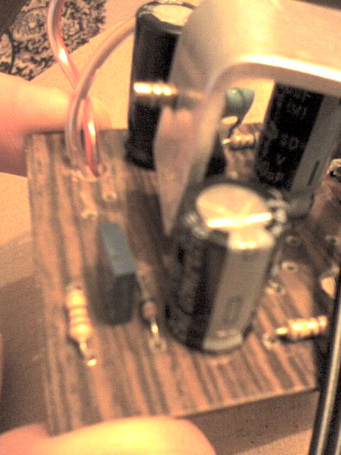

    Napewno kolega sobie poradzi - sam mam wzmacniacz na TDA 2003 na takiej płytce i jest spoko. Również zamierzam zrobić niedługo na TDA 2030, tylko że w mostku :)
    Ps. poszukam fotek moich gotowych układów na tych płytkach i Wam pokażę :))
