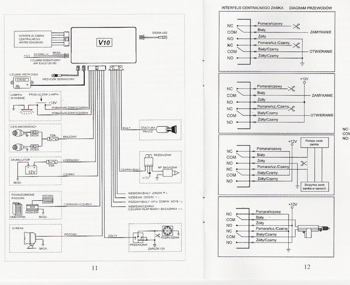

    witam Nie mam pojęcia jak sie wpiąc w krańcówke tylnej klapy w Vw passat 98r combi !! nie ma tam żadnej lampki , rozebrałem plastyki dostając sie do zamka noi za żadnym przewodzie nie pojawia sie masa po otwarciu bagażnika w sedanie nie miałem tego problemu
    druga sprawa to alarm który zamontowałem to exus v2 , który na zamknij daje pierwszy( 0.7 sekundy ) impuls masy a po sekundzie drugi 20 sekundowy impuls na comfort problem tki w tym ze central sie otwiera po drugim impulsie na zamknij podłączyłem sie oczywiście wewnątrz drzwi kierowcy Czy ma ktoś pomysł jak to ominąć

    pod nogami kierowcy jest moduł i tam brazowy z czarnym paskiem to masa na lampke bagażnika.Często włącznik w samej klapie lubi się zepsyć a lampke masz kolego z tyłu na podsufitce jezeli chodzi o zamykanie to jeżeli komfort masz na oddzielnym przewodzie to podłącz tylko to bez zamykania a jeżeli nie to może alarm ma opcje dwóch impulsów na zamknij a potem komfort

    faktycznie włącznik w zamku klapy jest uszkodzony z góry dziekować !!!
    wywaliłem centralke exus v2 i wstawiłem esus v10 problem sie powtórzył centralka posiada osobne wyjscie na komfort (spiołem z przewodem zamknij) które jest wyzwalane po 2 sekundach trzymania przycisku na zamknij i znowu mam 2 impulsy (zamknij) pod rząd co powoduje ze zamek sie zamknie po pierwszym impulsie a po drugim na komfort otworzą sie drzwi kierowcy a szyby prawidlowo pójdą do góry
    moje pytanie brzmi czy w passacie jest jakis inny przewód odpowiadający tylko za domykanie szyb tak zebym podłączył wyjscie komfort pod niego

    mistrzu Norbercie !!! Exus v10 posiada osobny przewód do komfortu bez wzglendu jak masz zaprogramowaną centralke sygnał na tym przewodzie pojawia sie dopiero o 2-3 sekundach trzymania przycisku na zamknij !! wiec jaki to ma sens???? czy chiało by ci sie za kazdym razem zamykając smaochod trzymac przycisk na zamknij 2-3 sekundy !!!!! bez kitu ale twoja wypowiedz była zbędna
    Zamontowałem dodatkowy sterownik Unister i wszytko gra ,w golfie 4 montowałem exusy i było elegancko myslalem ze passacie bedzie to samo ale sie przleiczyłem
