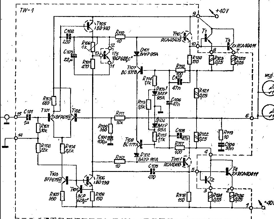

  • #16 5828537
    gosztekseba
    Posty: 1588
    Pomógł: 119
    Ocena: 175
    Witam!!!
    Sorry że tak długo się nie odzywałem i za to że znów odświeżam ten temat... Wzmacniacz leżał w piwnicy, ale postanowiłem znów się za niego zabrać... Sprawa wygląda tak: Wzmacniacz gra na sterujących, a po podpięciu końcowych dalej gra na sterujących... KD502 wogóle się nie grzeją a napięcia na ich elektrodach są takie względem masy:
    T1:
    C-GND : 35V
    B-GND : 0,8V
    E-GND : 0,2V
    T2:
    C-GND : 0,2V
    B-GND : -35V
    E-GND : -35V
    A na tranzystorze od prądu spoczynkowego----> u mnie BC238 według schematu to w punktach:
    11 - GND : -10V
    12- GND : 1,4V
    13-GND : -6,6V
    Proszę pomóżcie bo ja jestem uparty i mu nie dam spokoju... Pozdawiam :cry:

    Tranzystor od prądu spoczynkowego jest albo uszkodzony, albo źle wlutowany.
    Byłbym wdzięczny gdyby Kolega wstawił schemat tej końcówki jako załącznik.
    Napięcie BE tego tranzystora czyli między punktami 13 a 11 nie powinno przekroczyć 0,7 V a u Kolegi jest 3,4 V. A więc coś jest źle.
  • #19 5828890
    bogunio
    Poziom 25  
    Posty: 537
    Pomógł: 72
    Ocena: 7
    Na tym schemacie który kolega podał jest błąd, mianowicie T 111 ma zamieniony kolektor z emiterem.
    Tak jest prawidłowo:
    Tutaj oznaczony jako T109:
    • Po naprawie Eltrona 30U, jeden z KD502 letni drugi zimny Eltron60.jpg (187.45 KB) Musisz być zalogowany, aby pobrać ten załącznik.

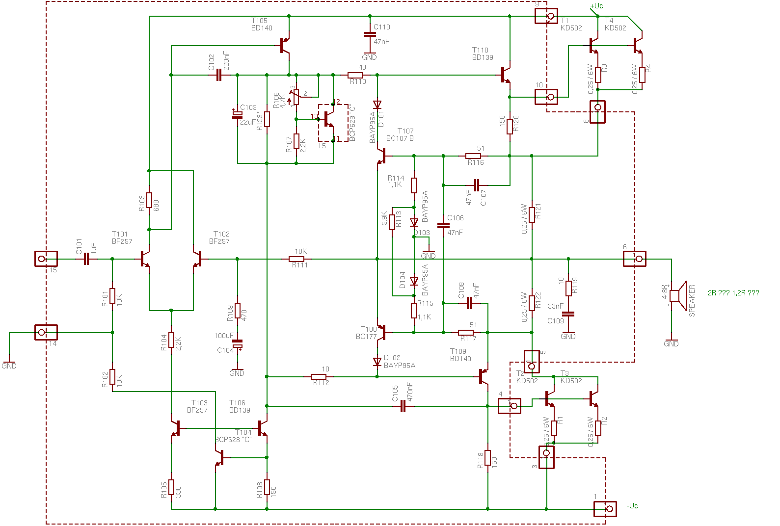

    Ja kieruję się tym schematem bo jest czytelniejszy... Na nim jest poprawnie. I co może być przyczyną takiego działania wzmacniacza? Czy na bazie T2 musi być aż tak duże napięcie?
    https://obrazki.elektroda.pl/30_1228662382.png
  • #21 5829319
    bogunio
    Poziom 25  
    Posty: 537
    Pomógł: 72
    Ocena: 7
    Na T2 powinno być C = ok. 0V, E = -Ucc, B = -Ucc - UBE T2. Różnica maks. 0,7 V. Czyli napięcia które podałeś były prawidłowe.

    Kolego, zrozum, jeżeli T5 jest na 100% dobry, to napięcie między bazą a emiterem NIE MOŻE być większe niż 0,7v.
    Ustaw R106 na najmniejszą wartość lub zewrzyj bazę z kolektorem T5 i pomierz napięcia w punktach 13 i 11
