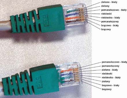

  • #12 5379651
    kernelek
    Posty: 37
    Ocena: 6
    a jak odróżnić czy skrosowany?
    z tego co rozumiem jeśli byłby skrosowany to wszystko by działało bez problemu?
    a co do internetu to chcę aby był tylko na komputerze "1"

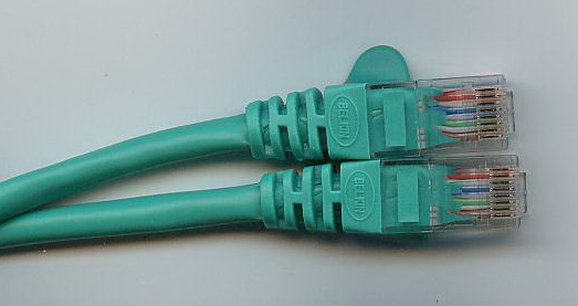

  • #15 5381514
    Szpanbix
    Posty: 167
    Pomógł: 3
    Ocena: 30
    Kabel krosowy wygląda tak:
    Jak połączyć dwa komputery z Windows XP przez kabel UTP RJ45?
