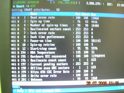

    Mam problem z dyskiem SAMSUNG SP0802N, objawy były/są następujące:
    Najpierw po starcie kompa- przy postach o bootowaniu (Searching for boot record from...) wisiał.
    Włożyłem CD z XP i uruchomiłem instalację. Na liście istniejących partycji wszystkie były widoczne jako nieznane. Nie zależy mi na danych więc usunąłem obie i ustawiłem nowe ale gdy miało dojść do formatowania wyskoczył komunikat "Brak dostępu do dysku". Cofnęło mnie do listy partycji i znów to samo gdy kazałem formatować, po czym instalator stwierdził, że musze komp uruchomić ponownie.
    Przy kolejnych próbach formatowania pisze, że "instalator nie mógł sformatować partycji, dysk może być uszkodzony"
    Teraz po starcie kompa wyskakuje mi raport SMART status BAD...
    Czy jest szansa na odratowanie dysku ?

    Sprawdź programem MHDD.

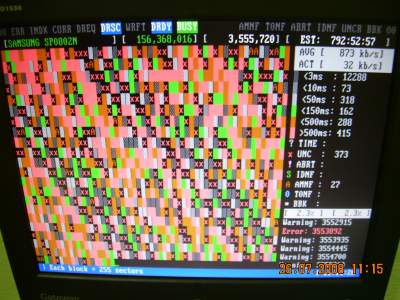

  • #4 5379649
    Kwicek
    Posty: 68
    Pomógł: 7
    Ocena: 5
    Chyba lipa z tego będzie, oto zdjęcia z MHDD:
    Czy można naprawić dysk SAMSUNG SP0802N z błędem SMART status BAD?
    osobiście nie mam pojęcia ale liczba błędów chyba nie świadczy dobrze o przyszłości tego dysku... ?

    Dysk jest do wyrzucenia - albo na żyletki :D
    Pamiętaj że elektronika jest ok i można ją sprzedać.

    jeszcze go wyzeruje, zobacze co po tym sie uwidoczni ale chyba rzeczywiście trzeba nowy zakupić

    Cóż, jak sie okazało po różnych zerowaniach, low level formatach itp dysk nadal nie współpracuje.
    Najlepiej poszło z programem samsunga bo nawet postawił sie XP po llf ale po kilku resetach windows zaczął gubić pliki, poleciały jakieś błędy i tak w kółko. Dysk rzeczywiście idzie w odstawkę, dziękuję za zainteresowanie.
