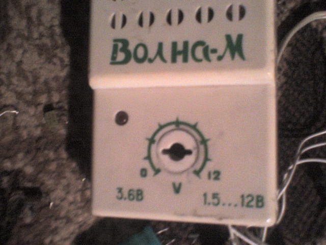

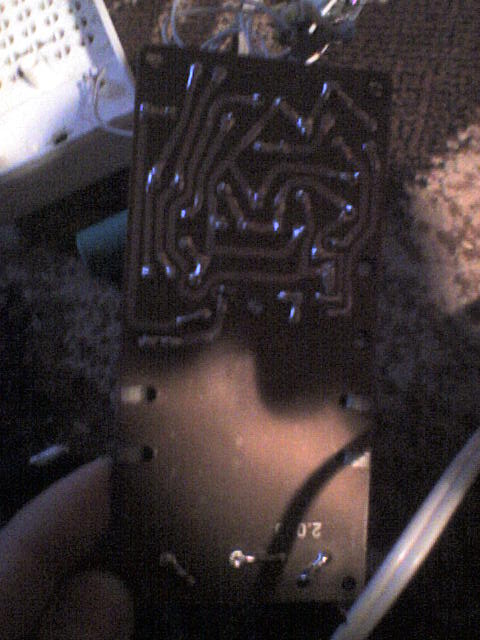

    Jak w temacie brak regulacji napięcia chociaz jest taka mozliwość bo jest potencjometr wymieniłem wszystkie diody ,nowe kondensatory wszystkie 1000uF jak w oryginalne , wstawiłem zamiast malenkiego ruskiego tranzystorka Polski BC211 tam jest jakiś stabilizator KT837 8912
    napięcie na wyjsciu 15 V i jak kręce potencjometrem napięcie na wyjsciu zmienia sie tylko o 1 V co moze być nie tak ?
    Od góry rezystor ma 1,2K nizej to dioda 1N4148 nizej ma 300Ω , a jeszcze nizej 1K

    Witam .KT 837 to tranzystor pnp (kolejność nóżek jal w BD136 e. k. b.
    podłącz żaróweczkę 12V 1W (24V 1W) i sprawdż regulacje. Jeśli nie zadziała sprawdż KT837 . na zdięciach niewiele widać ,ale podaj nap. między + a bazą tego tranzystora w obu skrajnych położeniach potencjometru. Możesz zrysować schemat?

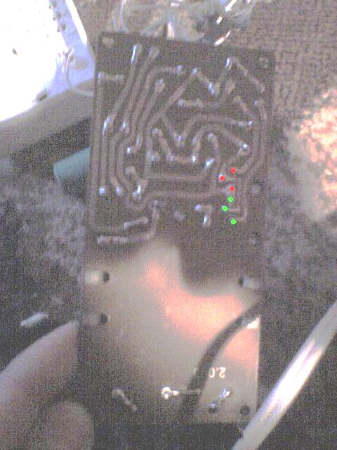

    Nie działa teraz wogóle, nic nie wskazuje. Tam są jakieś napisy cyrylicą: jedna to odwrócone E, a druga to b z deseczką.
    Zasilacz: Napięcie na wyjściu 15V, minimalna regulacja potencjometrem
    Tam, gdzie zielone kropki to ten KT, a czerwonymi oznaczyłem miejsce wstawienia BC 557.

    BC 557 , a zamieniłeś końcówki (kolektor w środku)

    Tak pozamieniane i nic, zero wskazań. Jak wsadziłem zamiast tego KT stabilizator od razu było 15 V.
