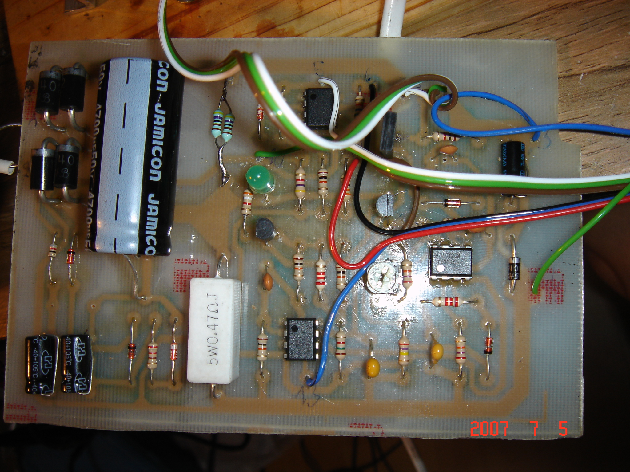

    Witam, mam problem z tym zasilaczem. Problem polega na tym, że na wyjściu mam ciągle 29.9V potencjometrem nie da się zmienić.
    Grzeje mi się okład U1,
    Zamiast 2N2219 wstawiłem BD139 (nie wiem czy poprawnie wlutowałem nóżki).
    Zasilacz warsztatowy 0-30V 0-3A - brak regulacji napięcia, grzeje się U1
    EDIT:
    BD139 wlutowany poprawnie, napięcie 26.8V - brak możliwości regulacji.

    A jakie napięcie na:
    U1 - nogi 7 i 4
    U2 - nogi 7 i 4
    Napięcie na D7 - a masa

    U1 29.9V
    U2 39.9V
    Czyli że jak?

    Wylutuj Q1 miałem taki sam problem

    1. Zmierz napięcie na U1 Pin 4 a Pin 6
    2. Jeżeli występuje, zmierz czy sie reguluje napięcie na punktach 12-10 kręcąc P1
    3. P2 sprawdzić czy nie ma przerwy na ścieżce oporowej, nawet że były już sprawdzane
  • #19 4061061
    Ficu
    Posty: 1991
    Pomógł: 107
    Ocena: 48
    oj napisał:
    Transformator to ma dobry, z podanych pomiarów to wynika.
    Zakładając, ze U1,2 są sprawne
    1. Wstępuje napięcie 10.59V
    2. Kręconc potencjometrem V napięcie jest caly czas 10.59V dopiero jak dojade na maska w lewo to jest 0.07V
    3. Scieżko są ok.

    Sprawdź czy masz napięcie -5V do zasilania wzmacniaczy operacyjnych - dioda D7. Przykłądając do niej woltomierz powinienes miec te -5,6V.

    Coś masz sfajczone. Moja propozycja jest następująca. Wylutuj lub wyjmij z podstawki U2. W tym momencie otrzymamy informację czy stopień regulacyjny złożony z Q2 i Q4 jest jeszcze sprawny. Wlutuj oczywiście sprawdzony na omomierzu Q1, bo on jest niezbędny do prawidłowego działania tego stopnia. W momencie włączenia układu bez U2 na wyjściu powinieneś mieć zero wolciszów. Jeśli będzie inaczej, a może tak być bo pisałeś, że grzeje ci się Q2 , masz do sprawdzenia tylko elementy które znajdują się na schemacie po prawej stronie od C5.

    Wykonałem wszystko od nowa (płytka, nowe elementy) i działało wszystko! Ale gdy chciałem sprawdzić prąd (A) nagle zagrzał się bardzo mocno R7 i nie działa regulacja=/ napięcie wychodzi 36.9V.
  • #25 4091021
    deseng
    Posty: 263
    Pomógł: 68
    Ocena: 10
    Bardzo możliwe, że już jest do wymiany (chociaż nie jest to pewne na 100%). Tak przy okazji: https://www.elektroda.pl/rtvforum/topic780842.html Przy wartościach elementów takich, jak na schemacie, ograniczenie prądowe dla max≈3.6A, co daje moc ok. 6W wydzielającą się w R7. Długo nie pociągnie. Bardzo szybko może też uszkodzić się Q4 (chociaż na 2N3055 można smażyć jajecznicę). Z tego, co napisałeś, widać, że masz duże napięcie za mostkiem prostowniczym (37V). Co prawda, na pewno spadnie przy maksymalnym obciążeniu (ile, to zależy głównie od trafa), ale jeżeli będziesz chciał wyciągnąć z tego zasilacza max prąd przy niskim napięciu wyjściowym, a przy tym masz jakiś solidny toroid, to dla Q4 musisz zastosować potężny radiator, który i tak nie rozwiąże sprawy. W tym tranzystorze może wydzielać się kilkadziesiąt watów mocy (mniej więcej 90). Sugerowałbym pewne zmiany w tej konstrukcji, albo rozsądne obchodzenie się z tym zasilaczem.

    Okazało się że jest do wymiany 2N3055. Po jego wymianie jest wszystko ok.
