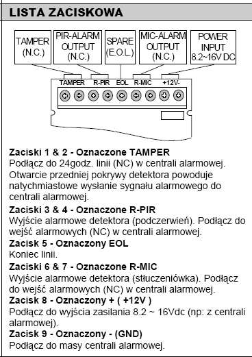

    Interesuje mnie podłączenie czujki Crow Flash /PIR + GB/ w konfiguracji 2EOL do centrali Integra w instalacji 4 przewodowej.
    Podłączenie czujki Crow Flash w konfiguracji 2EOL

    Czujkę tę podłączyłem tak: linia 1: PIR + Tamper /2EOL/, linia 2: GB /EOL/.
    Natomiast interesuje mnie połączenie typu: czujnik PIR połączony szeregowo z czujnikiem GB + szeregowo połączony styk tamper. Czy można to zrobić w konfiguracji 2EOL ?. Konfiguracja EOL /rezystor 2.2 kohm połączony szregowo/ jest możliwa, to wiem.

    Dzięki, o to mi chodziło, brakowało mi mostka pomiędzy PIR i MIC... Widać picie wina we Francji mi nie służyło...
