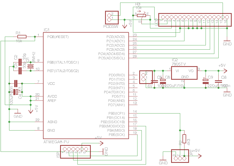

    Witam, chciałbym stworzyć wyświetlacz na którym będzie godzina i lub własny tekst lub grafika.
    Co jest mi do tego potrzebne?
    *Wyświetlacz LCD
    *Sterownik do wyświetlacza LCD
    Może da się to zrobić jakimś tańszym kosztem :D :?: °°

    Możesz kupić LCD np: 2*16 wyprowadzić jego złącza na goldpiny i zrobić niego układ na atmega8 (do programowania wystarczy podłączyć uC do LPT rezystorami) - koszt ok 10zł.
    Można zrobić też sterowanie bezpośrednio z LPT i przekładać wyświetlacz, ze sterownika "samodzielnego" do komputera przez LPT.

    Więc się zdecyduj co chcesz. Najłatwiej będzie to zrobić na wyświetlaczu alfanumerycznym ze sterownikiem HD44780.
    Co na nim ma dokładnie być? Zegar? Data? Temperatura?

    Do wyświetlanie temperatury, daty i godziny komputer jest zbędny, jak dla mnie zbędna plątanina grubego kabla LPT. Najłatwiej będzie to zrobić na ATmega8. Koszt bez wyświetlacza to ok 10-15zł (atmega8, kwarc, czujnik temp, drobiazgi). Wieczorem jak wrócę to narysuję schemat.

    Schemat by wyglądał mniej więcej tak:
    Wyświatlacz LCD z godziną lub własnym tekstem i grafiką

    Jasne że można, są nawet gotowe takie wyświetlacze. Zrobienie czegoś takiego by było bardzo trudne, nie dość, że diody musiały by być bardzo blisko siebie, to pozostała by jeszcze trudniejsza kwestia - połączenie wszystkich diod w odpowiedni sposób i wyprowadzenie dużej ilości złącz sterujących. Program do obsługi czegoś takiego by był bardzo skomplikowany.
    Zobacz na ten kit, niestety jest tam tylko odczyt temperatury, ale wygląda to bardzo fajnie.

    Ja kupuje za 19 zł wyświetlacz 2*16 w sklepie elektronicznym razem z pozostałymi elementami.
    Podam Ci spis elementów:
    LCD 2*16
    Atmega8
    DS18B20 lub DS1820 - czujnik temp
    stabilizator 7805
    rezystor 10k
    rezystor 4k3
    potencjometr montażowy 10k
    kwarc 8MHz
    kondensator 100n x3
    kondensator 100uF x1
    kondensator 220uF x2
    goldpiny ok 30
    Programator:
    https://obrazki.elektroda.pl/42_1207490824.png
    rezystor 100 x1
    rezystor 330 x3
    wtyk LPT damski
    Wszystkie elementy przewlekane (DIP).

    z tego co widze na zdjęciu programatora to jest tam 2x6 a ja mam 2x16 wyswietlacz
    Nie wiem o co Ci chodzi. Przecież nie programuje się wyświetlacza tylko procesor. Jak spojrzysz na mój schemat zobaczysz, że tam jest wyprowadzone złącze 1x6.
